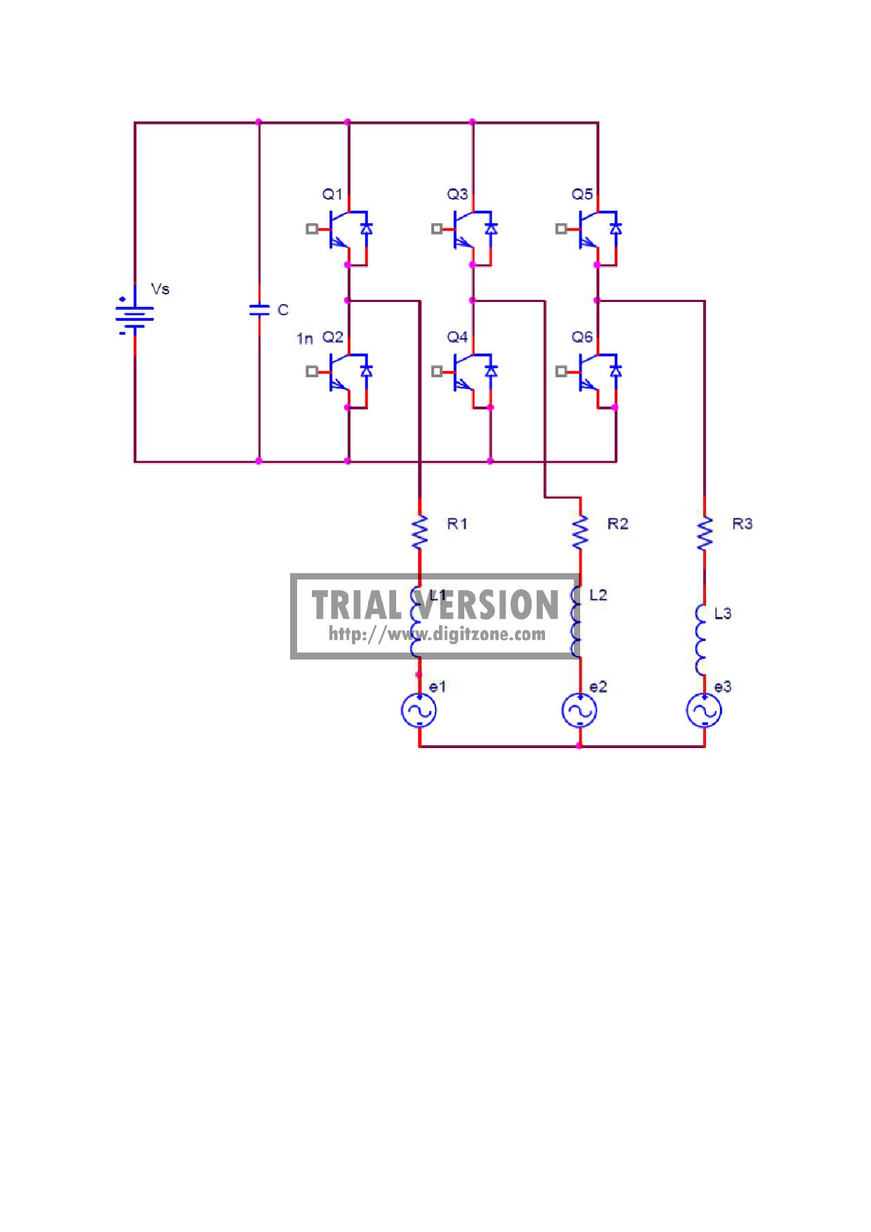

ich wollte in Simulink ein einfaches BLDC-Modell bauen. Kenntnisse in
dem Bereich habe ich wenig. Deswegen habe ich eine Schaltung für diesen
Antrieb von einem Kollegen bekommen und wollte fragen ob die richtig
ist.
-> wozu ist der Kondensator? wie kann ich seine Kapazität bestimmen?
-> wie lässt sich die Verlustleistung (Leit- und Schaltverluste)
berechnen?
Kann sein das ich anhand der Simulationen alles bestimmen kann? wie?
Hoffe, ihr könnt mir weiterhelfen und sorry für meine naive Fragen.
danke
(Firma: matzetronics) #2449604
Das ist die klassische 3-fach Halfbridge für Dreieck BLDC .
Der Kondensator ist typischerweise ein Elko ,der Umschaltspitzen vom
Rest des Versorgungsnetzes fernhalten soll . Grösse und Spannung richtet
sich nach Versorgungsspannung und den zu erwtartenden Strömmen. Je
grösser desto besser , aber auch gefährlicher. Denn wie du siehst , lebt
die Schaltung davon , das niemals der obere und untere FET einer
Halbbrücke gleichzeitig an sind ( Shoot-through) Das wird über den
ansteuernden MC und die Halbbrückentreiber gesteuert. Im Falle des
Shoot-through würde der Kondensator über die FETs entladen, und da
treten höhere Ströme auf, je grösser der Kondensator ist.

Gast #2449675
Und sollte daher ein low-ESR-Typ sein.
> Im Falle des Shoot-through würde der Kondensator über die FETs entladen, und da
Das spielt aber an einem Akku meist keine große Rolle. Der liefert eh
schon soviel Kurzschlußstrom, daß die FETs auch davon quasi sofort
verdampfen.
