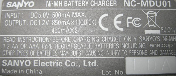

Gast #2451971
Ich kann das original Sanyo Eneloop USB-Ladegerät sehr empfehlen. Lädt
zwar nur zwei Zellen, ist aber günstig (7,50 Euro mit 2 Eneloops!), so
dass man mehrere davon kaufen kann. Das Gerät lädt mit 850 mA (1 Zelle)
oder 450 mA (2 Zellen) und mit Einzelzellenüberwachung - drin ist ein
ATTiny, der die Regelung und den Stepdown macht. Sogar ein
Temperatursensor ist drin.
Das Ding lädt bei mir seit Jahren NiCd und NiMH Akkus absolut
zuverlässig. Die Akkus werden dabei maximal lauwarm bei Ladeende.
http://www.amazon.de/Sanyo-eneloop-USB-Ladeger%C3%A4t-Batterien-Mignon/dp/B000P09BMI/
