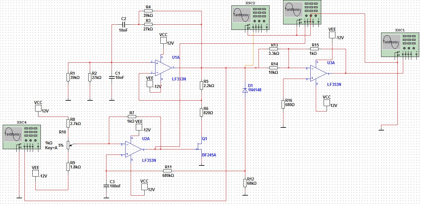

Die Diode D1 dient als Gleichrichter, um die Amplitude der
Wechselspannung in einen Gleichspannung umzuwandeln.
Es wäre hilfreich zu erwähnen das die Schaltung ein Wien Brücken
Oszillator ist.
#2451000
das Ganze ist ein Verstärkungsregler.
U2A ist der Regel-OP, er vergleicht die Amplitude der Wechselspannung
mit der Vorgabe vom Poti und steuert über Q1 die Verstärkung des
Oszillators U1A.
Damit das funktioniert, wird die Wechselspannung erstmal mit D1
gleichgerichtet, bevor sie dem Regler zugeführt wird. Der kann nämlich
nur Gleichspannungen vergleichen...
Grüße, Peter

Denis schrieb:
> also die Diode glättet jetzt nicht die Amplitude richtig, weil ich
> bekomme eine Wechselspannung am Ausgang!
Ne die Diode läst nur die positive Halbwelle durch, negativ wir
gesperrt. Glätten macht ein sogeannter Glättungskondensator. der ist
aber nicht drinne ;-).
Gast #2451409
Also wenn du Ausgang mit "hinter der Diode" meinst dann ist das
Gleichspannung. Pulsierend zwar, aber Gleichspannung. Wechselspannung
hat einen negativ Anteil.
Moderator #2451508
Damit hier keine Verwirrung entsteht: Das Ausgangssignal des Oszillators
U1A ist ein Sinussignal und nimmt zwei Wege:
1. Zum einen geht, von D1 unbeeinflusst, an der Diode vorbei über R13/
   R14 an den Ausgangsverstärker U3A.
2. Zum anderen wird es über D1 und R12 einweggleichgerichtet und die
   negative Halbwelle mit C3 geglättet. Die entstehende Gleichspannung
   entspricht in etwa der negativen Amplitude des Sinussignals und geht
   in den — bereits in mehreren Beiträgen beschriebene — Amplitudenreg-
   ler aus U2A und Q1. Mit diesem wird, wie der Name schon sagt eine
   gleichbleibende Amplitude des Oszillators erzielt. Ohne den Regler
   würde die Amplitude entweder immer größer werden, bis es von U1A
   abgeschnitten würde, oder sie würde immer kleiner werden, so dass das
   Sinussignal irgendwann komplett verschwindet.
