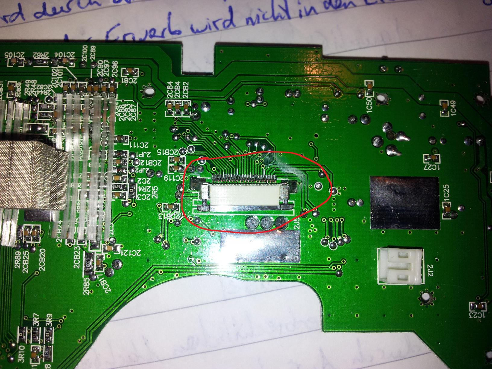

Zunächst einmal sollte ich klarstellen, dass ich ein absoluter Laie bin.
Ich habe 3 Bilder im Anhang, zu denen ich gerne etwas wissen würde.

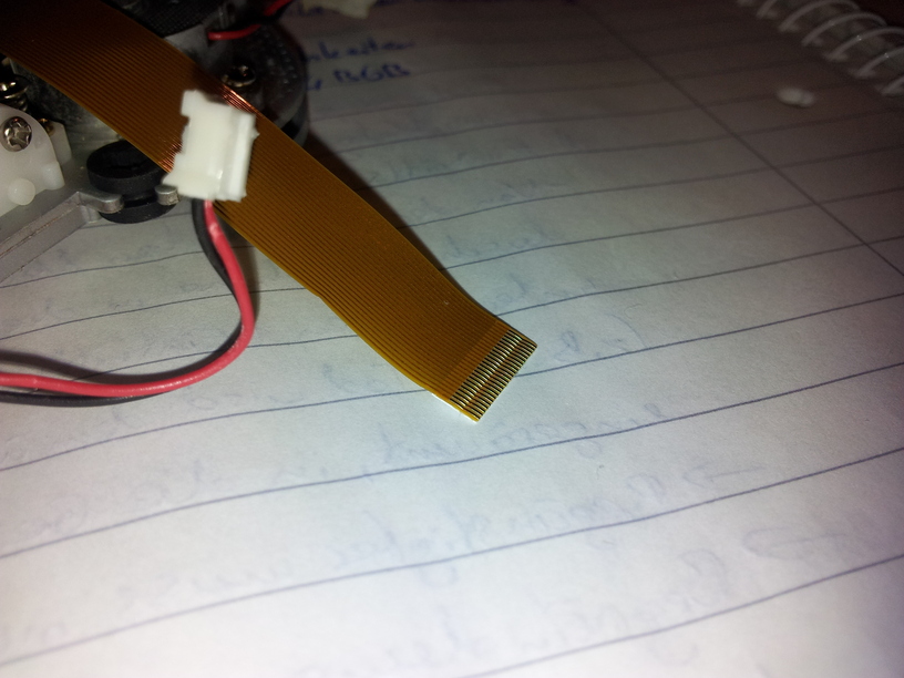

1. Frage: Dieses bronzefarbene "Kabelband" auf dem einen Bild.. wie
heißt das?

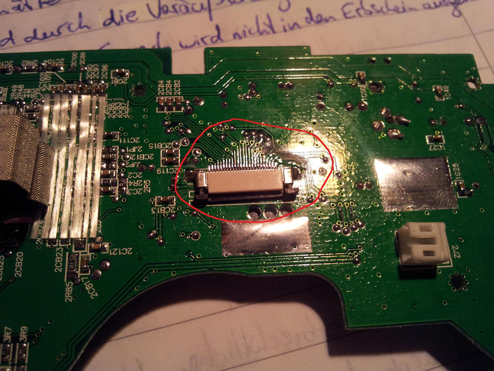

2. Frage: 2 Bilder eines kleinen Bauteils, wo genau dieses bronzefarbene
"Kabelband" auf der Platine reingesteckt wird.. Wie heißt das?
3. Frage: Gibt es eine Möglichkeit, dieses "Kabelband" adaptermäßig an
einen USB-Anschluss anzustecken?
Wäre schon über Teil-Antworten glücklich!
Lg Quris
Gast #2450959
>heißt das?
FFC bzw FPC
FFC- bzw FPC-Buchse
Du kannst durch so ein Kabel USB jagen, oder wenns dir gefällt auch den
Strom für die Waschmaschine. Entsprechend, ohne weitere Informationen
ganz sicher nicht.
Persönliche Seite #2450963
> heißt das?
Folienkabel / FFC-Kabel.
FFC- oder ZIF-Sockel
(Höchstwahrscheinlich) Nein. Für eine genauere Antwort müsste man aber
schon genauer wissen, was das für eine Platine ist und welche Signale
das Kabel führt.
Gast #2450979
okay schonmal vielen Dank für die Begriffe.
Das FFC-Kabel ist vom Laser eines portablen DVD-Players und führt dann
in die Buchse.
Da sämtliche andere Kabel, die vom "DVD-Leseapparat" ausgehen und zur
Platine führen, nur Funktionen haben, wie den Drehmotor zu betreiben,
habe ich mir die Frage gestellt, ob ich statt dem Laser eine
Konstruktion einbauen kann (USB-Schnittstelle), sodass statt der
DVD-Daten, solche Daten eines Mp3-Players eingelesen werden können.

(Firma: tbd) #2451012
servus Quris,
dein "Kabelband" ist quasi ne flexible Platine (das Grüne, wo dein
"kleines Bauteil" drauf ist, nur biegsam/flexibel) kombiniert mit einer
Steckmöglichkeit. Daher auch der Ausdruck "Folienleiter" oder
"Flexleiter".
Wie von Christoph und Guest schon geschrieben ist das "kleine Bauteil"
quasi die "Steckdose" für den Flexleiter. Darum ist der am Ende
"verdickt", dann kann man den als "Stecker" für die "Steckdose"
verwenden.

Gast #2451016
Ein wenig tasten wir da auch noch im Dunklen welche der möglichen
Erklärungen, warum es nicht geht, hier wirklich zutrifft.
Wenn wirklich der Laser durch einen MP3-Player ersetzt werden soll, dann
geht das deswegen nicht, weil Du auf dem Kabel nicht einen fertig
aufbereiteten digitalen Datenstrom erhälst. Vielmehr ist darauf das
analoge Abtastsignal der sog. Pits und Lands zu sehen. Einmal ist das
Signal verrauscht, hat keine festen Pegel (das kommt auf den Pickup an)
und enthält ausserdem Fehlerkorrekturinformationen und Rahmendaten (zur
Synchronisation) die mit den eigentlichen Nutzdaten verwoben sind.
Näheres dazu sagt Dir Wikipedia.
Für diese Möglichkeit spricht die Aussage das neben diesem noch andere
Kabel herausgehen die den Motor steuern.
Die andere, weit unwährscheinlichere Möglichkeit wäre, das hier die
reinen Nutzdaten herauskommen. Also die Audiosamples die dann in analoge
Werte umgewandelt werden. Diese aber sind nur zu interpretieren wenn man
dazu die entsprechenden Taktsignale ausliest. Das Anschlussschema und
das Format der Daten ist auf dieser Ebene und darüber ganz anders als
der Inhalt von MP3-Dateien bzw. Strömen.
