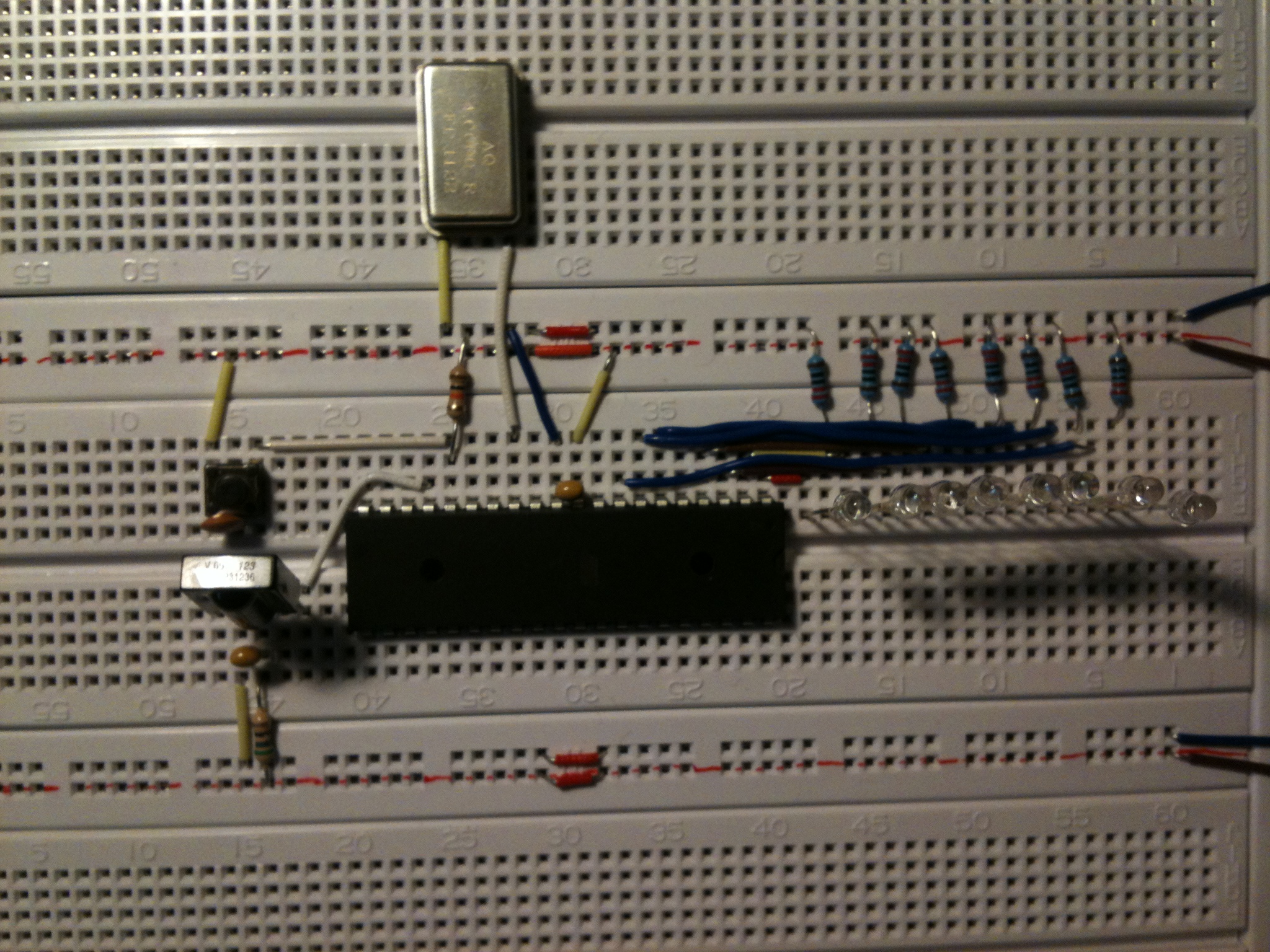

Guten Abend,
ich habe seit ungefähr einer Woche mit dem Programmieren von
Microcontrollern angefangen und will nun den MC fernbedienen.
Ich will den RC5 Code und einen TSOP31236 als IR-Empfänger
benutzen.
Damit ich praktische Erfahrung kriege, will ich keinen fertigen Code
einfügen, sondern es selber schreiben bis es läuft. Ich habe 8 Leds an
PORTB angeschlossen um die letzten 8 Bit des Codes anzuzeigen. Ich habe
es auch einigermaßen geschafft den Code anzuzeigen nur ich habe einen
Fehler drin, was ich ich mir nicht erklären kann, da hoffe ich einer von
euch kann mir helfen.
Wenn ich zum Beispiel die 1 drücke, dann zeigt er mir 0000 0011 an. Also
eigentlich eine 3. Aber wenn ich die die zwei drücke, dann zeigt er mir
eine
0000 0101 an. Dann erkennt man also, eine 1 leuchtet zu viel und der
Rest ist verschoben. Jetzt kommt das interessante an der Sache, nach
einer Weile zeigt er mir alles richtig an, also bei 1 zeigt er mir 0000
0001 an. Und nach einer Weile spinnt er wieder.
Woran kann so ein Fehler liegen? Hardware oder Software?
Ich benutze einen Atmega32 auf einem Breadboard und mit 4Mhz
Quarzoszillator.
Wenn es hilfreich ist, kann ich den Quellcode, was ich geschrieben habe
hier reinstellen.

1 Ground fehlt, ich schließe den auch kurz an. Was ist denn eigentlich
AVCC?
Der Quarzoszillator funktioniert eigentlich ganz gut, ich hatte davor
ein Programm geschrieben, der die Minuten zählt, dieser ging exatkt
genau. Davor beim Internen gab es abweichungen.
