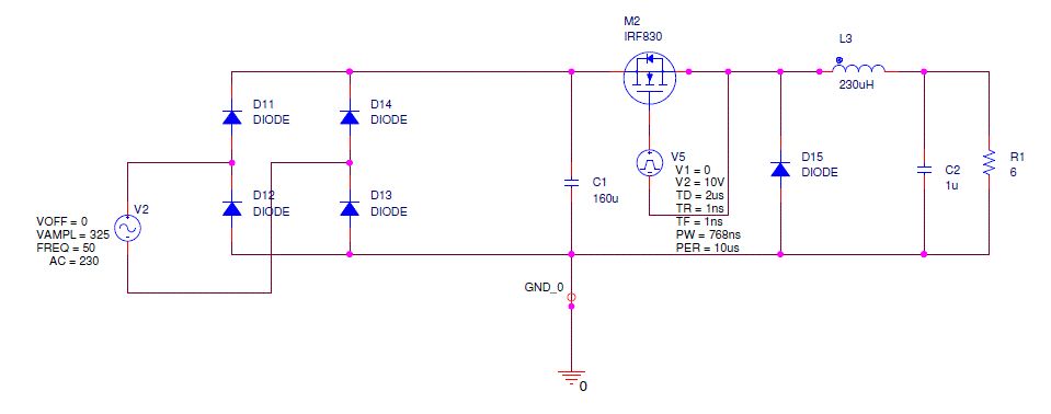

Guten Morgen Leute,
ich habe eine einfache, vielleicht auch blöde Frage, aber da
PFC-Geschichten für mich noch neu sind, muss ich mal nachhaken.
Beim Step-Down Converter (im Anhang zu sehen) möchte ich eine PFC
einbauen, allerdings weiß ich weder genau, wie ich das machen soll
(Welche Möglichkeiten gibt es? Brauche ich eine aktive PFC, oder reicht
es, eine Induktivität einzubauen?), noch wie ich die Bauteile dann
dimensioniere.
Auf folgender Seite habe ich einen Ansatz gefunden, aber die Simulation
hat nicht das erhoffte Ergebnis gebracht.
http://schmidt-walter.eit.h-da.de/smps/pfc_smps.html
Macht dieser Leistungsfaktor-Vorregler Sinn in meiner Schaltung? Die
Werte, die mir ausgerechnet wurden, führten zu großen
Spannungsschwankungen am Ausgang des Step-Down Converters.
Wäre toll wenn mir jemand weiterhelfen kann.

Daniel Ickert schrieb:
> großen Spannungsschwankungen am Ausgang des Step-Down Converters.
Das Ding, das du da oben hingekritzelt hast, hat ja auch noch nicht mal
den Hauch einer Regelung. Und ohne eine passende Regelung kommt
nirgends eine stabile Spannung raus, wenn irgendwelche Parameter
geändert werden...
Ich würde vorschlagen, du gehst 1-2 Schritte zurück und siehst dir die
Grundlagen zum Thema Schaltregler nochmal genauer an...
Welche simulierte Leistung hat dein simulierter Wandler?
Brauchst du eigentlich wirklich eine PFC?
OP
Mit der Schaltung möchte ich einen 24V-Gleichstrommotor betreiben. An
elektrischer Leistung kann bzw. soll der bis 90 W aufnehmen. Eine PFC
wäre durchaus wünschenswert.
Solange der Motor im µs-Bereich Spannungsschwankungen abbekommt, ist ja
noch alles in Ordnung, meine Simulation ergab allerdings im Anlauf eine
Spannungserhöhung auf 32-34V über mehrere ms. Ich bezweifle mal stark,
dass dem Motor das gefällt.
An eine Regelung habe noch nicht gedacht, erschien mir aus dem
Betrachtungswinkel erstmal nicht notwendig.
Ach jetzt. Sag doch, dass du vom
Beitrag "Tiefsetzsteller - Wahl eines geeigneten Stromrichterventil" kommst... :-/
Dein Hauptproblem ist NICHT die PFC. Damit machst du nur einen unnötigen
Nebenkriegsschauplatz auf. Dein Hauptproblem ist schon der Step-Down an
sich...
Die PFC ist komplizierter als der Step-Down. Mach den erstmal so dass er
ansatzweise funktionieren könnte (was nicht heißt, dass er dann in der
Praxis funktioniert).
Mehr als ein passiver Filter ist bei der Leistung nicht notwendig.
Wo schon vorher gesagt 1-2 Schritte zurück.
Ich bin mir auch fast sicher, dass Du eine galvanische Trennung haben
willst.
Reicht die Isolation des Motors für einen Betrieb auf
Netzspannungspotenzial?
Ist er dafür zugelassen?
Mach doch eine Flyback-PFC. Besserer Leistungsfaktor und Trennung ist
auch dabei. Gibt viele fertige ICs die für so eine "Single Stage" Lösung
gemacht sind.
Ripple am Ausgang hat die uneffizientere Buck variante auch. Kann bei
nur 90W auch vom Kondensator geschluckt werden.

Und vergiss es, das mit einer Buck-PFC zu machen.

Der Flyback-Converter scheint wirklich eine bessere Lösung zu sein,
dennoch viel ich vorerst nicht aufgeben und es weiter versuchen.
> Vielleicht wage ich mal den Versuch, auf einer Lochrasterplatine
> so etwas nachzubauen.
Ich schlage dazu Spannungen vor, die gut eine Zehnerpotenz niedriger
liegen als das, was du da in deiner Simulation zusammengeclickt hast.
Andere würden sich z.B. auch mal anschauen, wie Andere das machen.
Schliesslich bist du nicht der Erste, der so einen Schaltregler zum
Laufen bekommen will...
Direkt von Netzspannung per Step down auf 24 V ist auch schon mehr als
Grenzwertig bzw. nicht mehr sinnvoll. Da wäre schon eine Lösung mit
(HF-) Transformator angebrachter, nicht nur wegen der Isolation.
