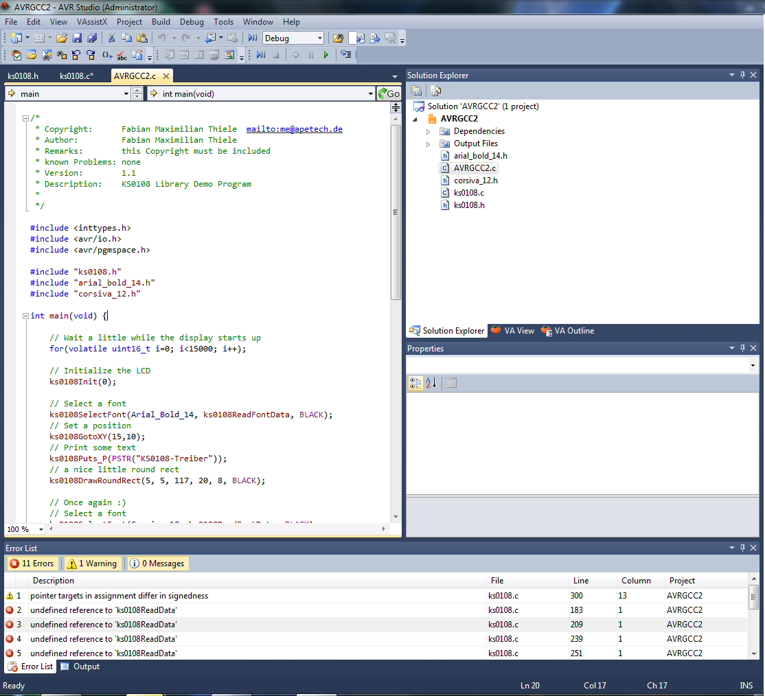

HAllo zusammen,
Ich wage mich in die Welt der C-Programmierung weil ich mit den 4kB
Code-limitation von Bascom immer öfter an die Grenzen stoße.
Nun ich versuche ein GLCD (KS0108) ans laufen zu bekommen. Unter Bascom
läuft es!
nun ich habe mich durch den Thread gehangelt
Beitrag "KS0108 GLCD Routinen"
Nur leider bekomme ich es nicht kompliert. es heißt immer
undefined reference to "ks0180ReadData."
Ich habe den code so wie er ist aus der Zip "glcd_ks0108_v11" genommen
und kompiliert. Wenn das mal klappt ändere ich die Portpins.
Weiß nicht was ich noch zur Klärung schreiben kann, des wegen fragt mich
dann bitte.
Danke für eure Mühen
PS: aus welchem verzeichniss holt sich AVRstudio  5 eigenlich die Header
wie "avr/io.h" muss da evt mein ks0180.h rein ?
von Frank L. (franklink)
zeig mal Deinen kompletten Code.
Frank
Hallo Axel,
das kann so nicht funktionieren.
Das hier ist nur ein Prototyp einer Funktion
uint8_t ks0108ReadFontData(const uint8_t* ptr);
für den Aufruf dieser Funktion musst Du Dir eine eigene Funktion bauen,
die der oben aufgeführten Signatur folgt. Diesen Funktionnamen kannst Du
dann als Parameter übergeben.
void ks0108SelectFont(const char* font, ks0108FontCallback callback, uint8_t color );
Wie der Aufbau dieser Callback-Funktion und was genau geliefert werden
muss, kann ich DIr nicht sagen, dass solltest Du im INet suchen.
Frank
Hallo Axel,
sorry, ich war da auf einem vollkommen falschen Trichter.
Frank

von Axel (Gast)
Ich habs mal gemacht, brachte nichts..... und so komme ich auch noch auf
keine Lösung. Aber anscheineden ist das ein Problem mit dem Linker.
Gruß Axel
von holger (Gast)
Du hast vermutlich die KS108.c nicht zum Projekt hinzugefügt.
von holger (Gast)
Upps, sorry hast du ja doch.
Also wenn ich das ganze in ein Verzeichnis kopiere
und einfach nur make eingebe compilert und linkt es
ohne Probleme.
