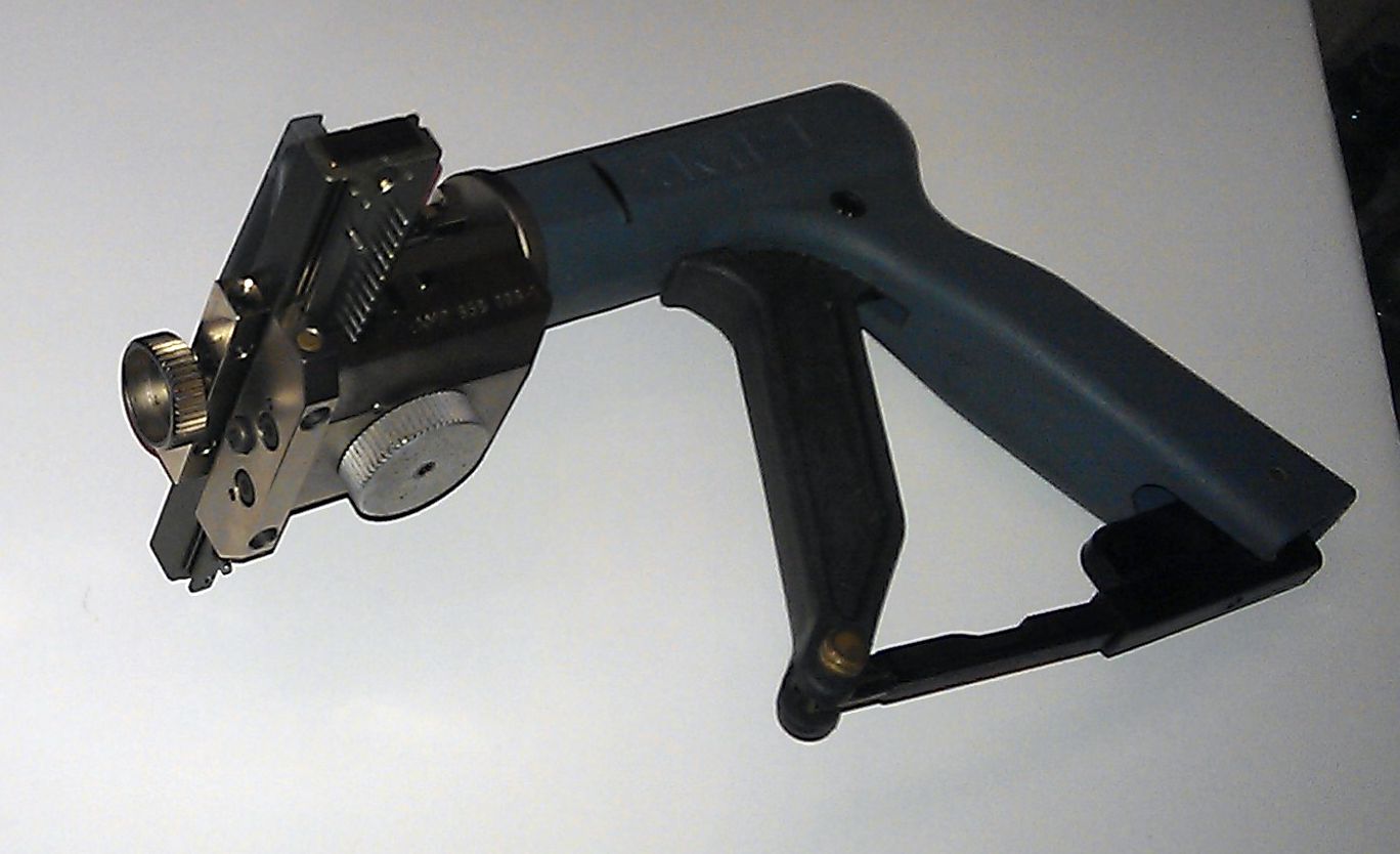

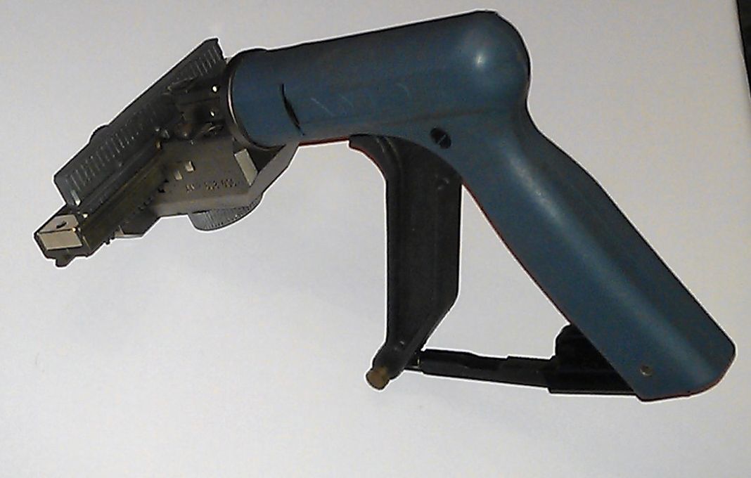

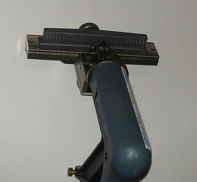

hab vor einiger Zeit eine Zange von "AMP" gefunden, bei der mir der
Verwendungszweck noch verborgen bleibt.
Eventuell könnte es sich um eine Spleißzange für Flachbandleitungen
und/oder eine Crimpzange für Microstecker handeln. Über die Seriennumer
("AMP 658 096-1") konnte ich keine Informationen finden, da das Teil
wohl schon etwas älter ist.
Vielleicht kennt ja jemand von euch die Zange bzw. deren
Verwendungszweck.
Danke euch schon mal.
Stefan
von Michael S. (technicans)
Wenn ich mich nicht irre konnte man damit Steckverbinder mit
Schneidklemmverbindungen bearbeiten. Vielleicht die hier:
http://ch.farnell.com/te-connectivity-amp/281786-3/buchsenleiste-schneidklemm-2-54mm/dp/429442
Das ersparte einen das abisolieren.
von Guido C. (guidoanalog)
Hallo Stefan,
vermutlich handelt es sich dabei um dergleichen
http://tooling.te.com/europe/pdf/handtooltypesforidcapplications.pdf
Quelle:
http://www.tycoelectronics.com/
Die Zange scheint durchaus brauchbar zu sein.

von Stephan W. (stipo)
AMP und Tyco sind der selbe Laden. Also ist es die identische Zange.
Oberflächlich betrachtet ähneln die Zangen einander, aber die
Matrize scheint da etwas anders zu sein. Da sollte man zwar in die
Richtung, aber mehr auf Details achten und recherchieren.
Dem kann ich nur zustimmen.
Wenn man auf der Seite "Cross Reference Products" von TE
http://www.te.com/commerce/pcr/search.do
nach "658096" sucht werden drei Zangen vom Typ "AMP 658096-x" (x=3|4|5)
aufgelistet. Die Zange "AMP 658 096-1" ist allerdings nicht dabei. Hier
wäre abzuklären was die hintere Ziffer besagt.
Achtung: Bei der Suche folgende Einstellungen verwenden:
Match Type: Contains
Search Category: TE Brands
Wählt man im nächsten Schritt z. B. die Zangen "658096-3" aus gelangt
man zu der Folgenden Beschreibung:
http://www.te.com/commerce/DocumentDelivery/DDEController?Action=showdoc&DocId=Specification+Or+Standard%7F411-18015-4%7FA1%7Fpdf%7FEnglish%7FS_411-18015-4_A1.pdf%7F658096-3
Mit freundlichen Grüßen
Guido
von Stefan S. (novafly)
Ich hab jetzt nochmal nach den Kontakten "RV-100-x" gesucht und bin
dabei mal auf folgende Seite gekommen:
http://www.newark.com/te-connectivity-amp/658096-3/rv-100-4-handtool/dp/67P3957
Demnach hat die Zange womöglich um die 5t USD gekostet ^^
Nach dem PDf von Guido zu urteilen, müsste die Endung "-1" bei der
Seriennummer den Basisgriff bzw. die Basismechanik sein. Die
verschiedenen Schlitten/Versionen haben dann die Endungen "-2" bis "-4".
Wäre zumindest plausibel.
Weiter gibts hier noch zum Verwendungszweck was:
http://www.ttiinc.com/page/search.html?keywords=rv+100&x=0&y=0
Zitat:
"RV 100/RV 100-4 Interconnection System | TE Connectivity - (100%)
The RV 100 connection, the posts of the pc board connector are used (for
example DIN 41612 type C or R with ACTION PIN and gold plated posts),
which eliminates the need for additional space on the pc board. The
shrouded pin housing is placed and secured over the posts. The AMP RV
100-4 interconnection system is suited for back panel connection on
15.24 mm centerline despite its 4 row configuration on 2.54 mm
centerline."
Kontakte und Gehäuse sind bei TTI auch noch zu erwerben. Die Frage ist
jetzt nur, ob sich sowas für "privat" überhaupt eignet :)
Viele Grüße
Stefan
