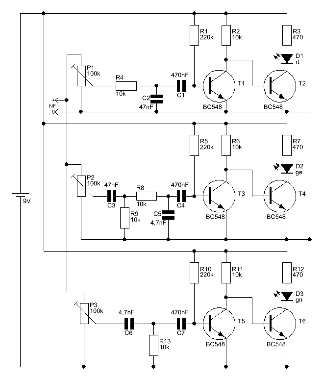

ich tüftel momentan mit led equalizern rum. vor jahren hatte ich mal
eine kleine 3 kanal lichtorgel gebaut. meine idee war die ausgänge der
lichtorgel an meinen µc über das adc verfahren zu verknüpfen und es dann
über bargraph leds wiedergeben zu lassen...
hat jemand eine idee wie ich mein µc die geringen spannungen messen
lassen kann.?
danke euch
