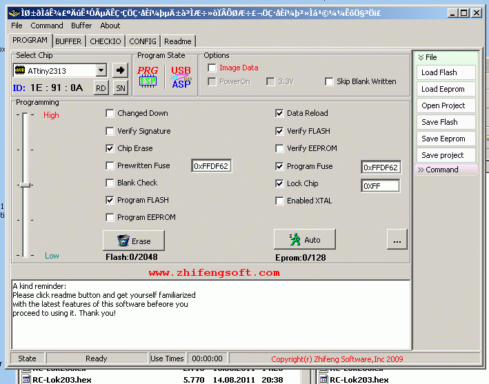

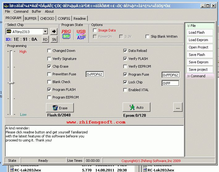

von Hannes L. (hannes)
Nach einigen frustrierenden Experimenten mit einem China-Billig-USBASP
aus der Bucht hat mir ein Freund und Leidensgenosse diese Software
empfohlen:
http://98.139.168.220/babelfish/translate_url_content?.intl=de&lp=zh_en&trurl=http%3a%2f%2fwww.zhifengsoft.com%2ffiles%2fprogisp172.rar
Ist zwar etwas gewöhnungsbedürftig, tut es aber. Man könnte fast meinen,
dass China-Produkte China-Software brauchen würden... ;-)
von Daniel H. (daniel_h97)
Danke.. abere es kommt dauert der fehler:
Chip Enable Program error..
Muss ich unter CONFIG etwas umstellen?
PS: aber die L Led blinkt beim übertragen.. war vorher nicht so..
Vermutlich nicht, ich musste aber das ISP-Tempo drosseln.
Und wie drosseln?
Mit Jumper geht es drotzdem nicht..
Bei mir kommt immer dieser Fehler..
Habe jetzts schon alle möglichen Treiber versucht,
Diese Programme:
Arduino,
AVR Burn-O-Mat,
avrdude,
eXtreme Burner,
progisp
also habe die letzen 2 Tage nur mit diesem Stick verschwendet..
Ich habe bereis Kontakt zum Verkäufer aufgenommen.. und der will die
Fehlermeldungen, und die werde ich ihm jetzt schriben.. und hoffen, dass
der eine gute Lösung hat..
schäm
Die Pins für ICSP gehen irgendwie nicht.. aber wenn ich die Pins fom
kabel direkt mit der Stiftleiste vom Arduino verbinde, dann geht es :)
Danke euch trotzdem für die Hilfsbereitschaft :)

von Markus W. (Firma: guloshop.de) (m-w)
Christian D. schrieb:
> P.S. ich weiss wer billig kauft, kauft 2x ;) Aber die 5€ waren es mir
> wert es zu probieren und vielleicht klappt es ja doch
Auch mich haben die gut 5 Euro gelockt. Inzwischen läuft alles!
Der Schlüssel liegt in der Fehlermeldung, die ganz zu Anfang dieses
Threads gepostet wurde:
avrdude: warning: cannot set sck period. please check for usbasp
firmware update.
Auf der Unterseite der Platine steht das Datum 2011-05-21, die neueste
verfügbare Firmware stammt aber von 2011-05-28:
http://www.fischl.de/usbasp/
Direktlink: http://www.fischl.de/usbasp/usbasp.2011-05-28.tar.gz
Name der Firmware-Datei: bin/firmware/usbasp.atmega8.2011-05-28.hex
Wichtig: Für ein Firmware-Update braucht man einen zweiten Programmer,
weil sich der USBasp nicht selbst updaten kann. Zusätzlich muss beim
upzudatenden USBasp der Jumper JP2 gesteckt werden. Leider ist dieser
Jumper auf dem Billig-Teil nicht klar zu erkennen, aber das ist nicht
weiter schlimm, denn im Grunde muss man nur den Reset-Pin des ATmega8
mit der Reset-Leitung der 10-poligen Buchse verbinden. Der Reset-Pin ist
der Pin 29 am TQFP-Gehäuse (siehe Datenblatt des ATmega8). Nach dem
Programmieren diese Verbindung wieder trennen.
