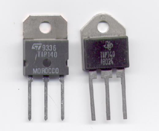

ich hatte mir bei einem Versender 2 TIP 140 mitbestellt.
Erst hat mir dieser 2 verschienene Typen gesendet,wobei einer sehr nach
Fälschung aussieht. -> rechte Seite.
Das Logo müßte von TI sein, und sieht sehr undeutlich aus.
Billiger kann man ein Gehäuse fast nicht bauen.
Der Kunststoff ist total billig und vor allem die Anschlußbeine sind
anscheinend aus dünnen verzinnten Kupferblech mit 0,4 mm Stärke
ausgestanzt
worden.
Überall schaut das blanke Kupfer hervor.
Leider habe ich bloß einen, sonst hätte ich mal versucht das Gehäuse
zu öffnen.
Was mir noch aufgefallen ist.
Anscheinend sind die Anschlußbeine von unten in das Gehäuse eingeklebt.
Ist das normal ?
Was mein Ihr. kann das eine gefälschte Ausführung sein, oder bin ich
bloß
paranoid ?

Ob Fälscher wohl ausgerechnet eine Charge von 1980 nachbauen?
Allerdings weiss ich, dass uralte ICs von TI oftmals optisch wenig
eindrucksvoll aussehen, dass Qualität und Stil des Aufrucks diesem
Exemplar ziemlich ähnelt.

Du meinst, der wäre uralt ??
Die Qualität des Bauteils ist aber sehr bescheiden.
Vielleicht hat jemand alte Lagerbestände auf den Markt geworfen.

#2453045
9336 = 1993, Woche 36
8024 = 1980, Woche 24
Steht nicht immer in genau dieser Form drauf, damals nicht selten auch
noch 3stellig, aber doch recht oft.
Sehr neu kann der sowieso nicht sein. Such bei mal nach einem TI
Datasheet. Wenn du überhaupt eines findest, dann als Papierscan aus
dieser Ära.

Gast #2453090
Nein, das ist Original TI, aber wie schon richtig festgestellt wurde
eben von 1980. Die Robustheit war damals übrigens höher, die
Bauteilstreuung leider auch.
> ausgestanzt
Tja, das war halt die Qualität eines Markenherstellers.
Kauf dir lieber Chinafälschungen.

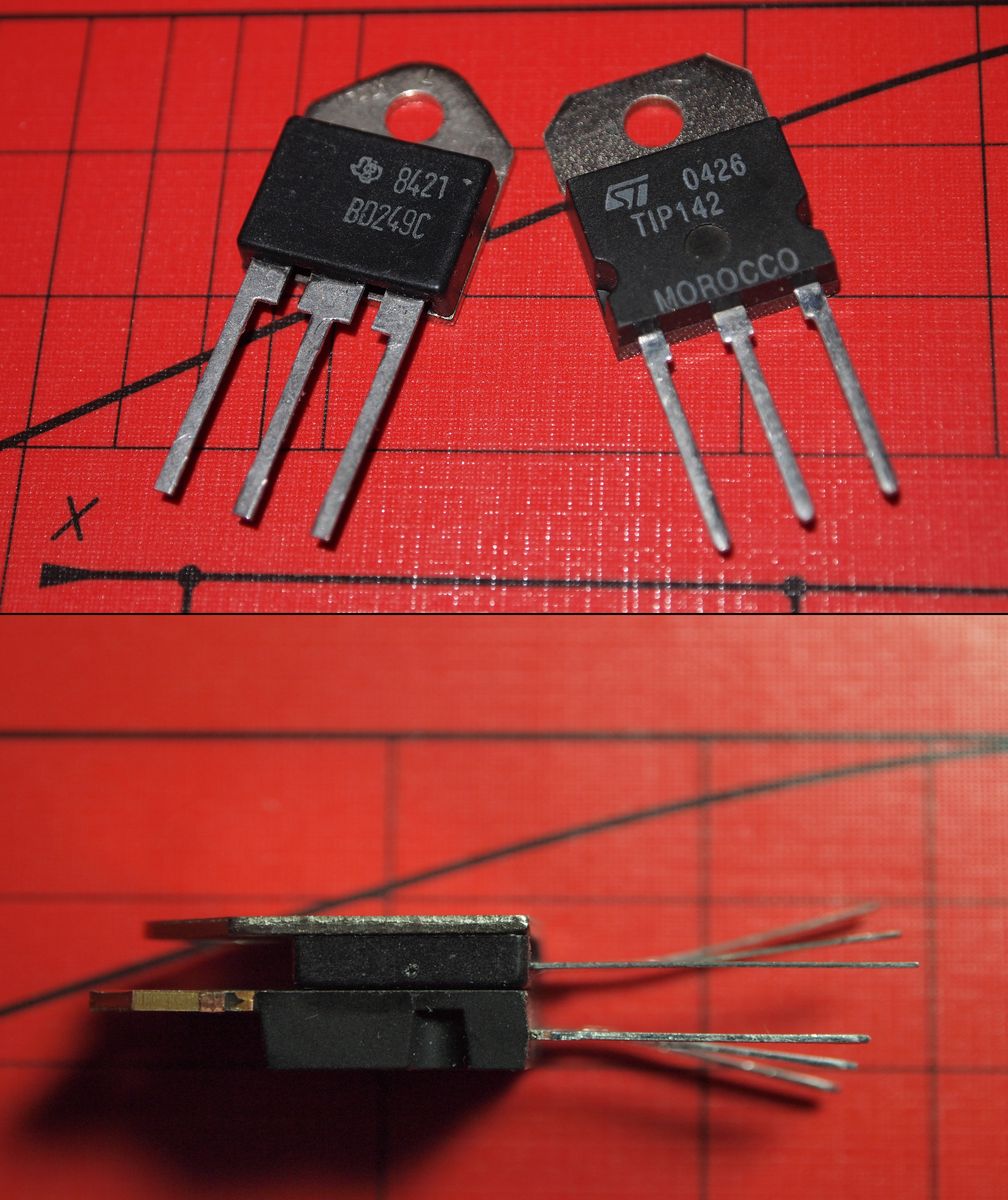

#2453540
> ausgestanzt
> worden.
Deine Tip sind nicht die einzigen, die so wie beobachtet daher kommen.
Hab mal von einem alten BD249C ein Bild gemacht. Die Beinchen sind
gegenüber dem TIP von ST gerade mal 0.35 mm stark (TIP 0.5 bis 0.55 mm).
Er trägt die Aufschrift Italy ins Kupfer gestanzt. War glaube ich mal
vom Reichelt, aber sicher kann ich es nicht mehr sagen.
