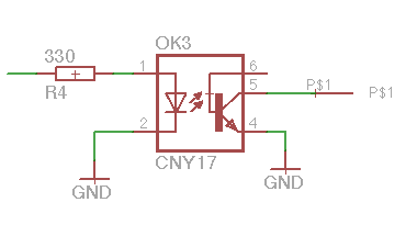

ich habe die im Anhang abgebildete Schaltung aufgebaut.
Auf den Basiswiderstand kommen 3,3 V vom µC.
An P$1 hängt einen Leitung, welche über einen Pull-Up (~90 Ohm) auf 12 V
liegt.
Der Plan war, die Leitung über den Optokoppler auf Masse zu ziehen.
Leider bleibt die Spannung auf der Leitung völlig unbekümmert auf 12 V
wenn ich den µC Pin zuschalte.
Lege ich direkt 12 V an die Masse, funktionert es problemlos.
Jemand 'ne Idee?
Grüße
Kim

Da würde ich doch als erstes mal das Eingangs- und das Ausgangs-
signal direkt an den Beinchen des OK messen.

- die Sendediode bekommt bestenfalls 5mA.
- Stromübertragungsverhältnis vielleicht 50%, der Ausgang kann also
2,5mA schalten.
- 2,5mA*90 Ohm ergeben etwa 200mV Spannungsabfall am 90-Ohm-Widerstand.
Kein Wunder, dass sich nix rührt.
Da brauchst du einen Transistor zum Nachverstärken.
Da bei dir Ein- und Ausgang das gleiche Potenzial haben, brauchst du
eigentlich gar keinen Optokoppler...
Grüße, Peter

Beim CNY17 geht bei Ic >20mA Uce sat rasch in Richtung Ub! Da hilft nur
ein zusätzlicher Schalttransitor (Ic max 500-1000mA), aufgesteuert vom
Ausgangstransistor des Kopplers.
