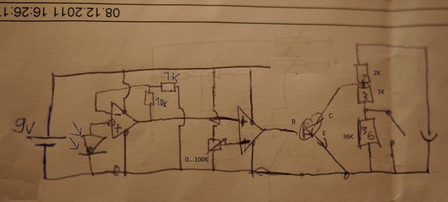

Gast #2453226
ich benötige ein wenig Hilfe bei einer Schaltung die ich mir ausgedacht
habe. Und zwar dient die Schaltung dazu eine Spannung die durch eine
Photodiode erzeugt wird zu verstärken (linker OPV) mit entsprechend
angepassten Widerständen (10K und 1K). Dann soll diese Spannung mit
einer Referenzspannung verglichen werden (Referenzspannung eingestellt
durch Poti 0 bis 100K) und entsprechend bei einer Differenz der beiden
Spannungen in passender Richtung einen Transistor zu steuern.
Liefert die Diode nicht genügend Spannung, so schaltet der Transistor
nicht und am Klinkestecker liegen 41K OHM an. Schließt man nun den
Schalter parallel zu dem 36K Widerstand, liegen nurnoch 5K OHM an.
Liefert die Photodiode nun genügend Spannung, schaltet der Transistor
und es liegen nurnoch 2 K Ohm an.
So hatte ich mir das zumindest vorgestellt.
Schließt man keine Spannungsquelle an, und der Schalter ist geöffnet, so
liegen wie erwartet 41K Ohm an. Schließt man nun die Spannungsquelle an,
so liegt einen ganz unerwarteter Widerstand von ca. 25K OHM an. und ein
Abdecker der Photodiode hat keinen Effekt.
Was habe ich falsch gemacht?
Vielen Dank im Vorraus
Gast #2453274
Fotodioden beschaltet man nicht so. Die Standardschaltung dazu wäre ein
Transimpedanzverstärker. Siehe dazu:
http://de.wikipedia.org/wiki/Photodiode
http://de.wikipedia.org/wiki/Transimpedanzverst%C3%A4rker
Siehe dazu auch:
Beitrag "UV-Strahlung mit OP in Spannung ausgeben"
Du wirst wahrscheinlich dem Ausgang des Transimpedanzverstärkers einen
zweiten Op-Amp als Verstärker nachschalten müssen, um mehrere Volt
Ausgangsspannung erreichen zu können.
Den Vergleich von Soll- und Ist-Spannung würde ich mit einem Komparator
mit Hysterese machen. So wie jetzt gezeichnet,ist das sehr unstabil und
neigt fürchterlich zum Schwingen.

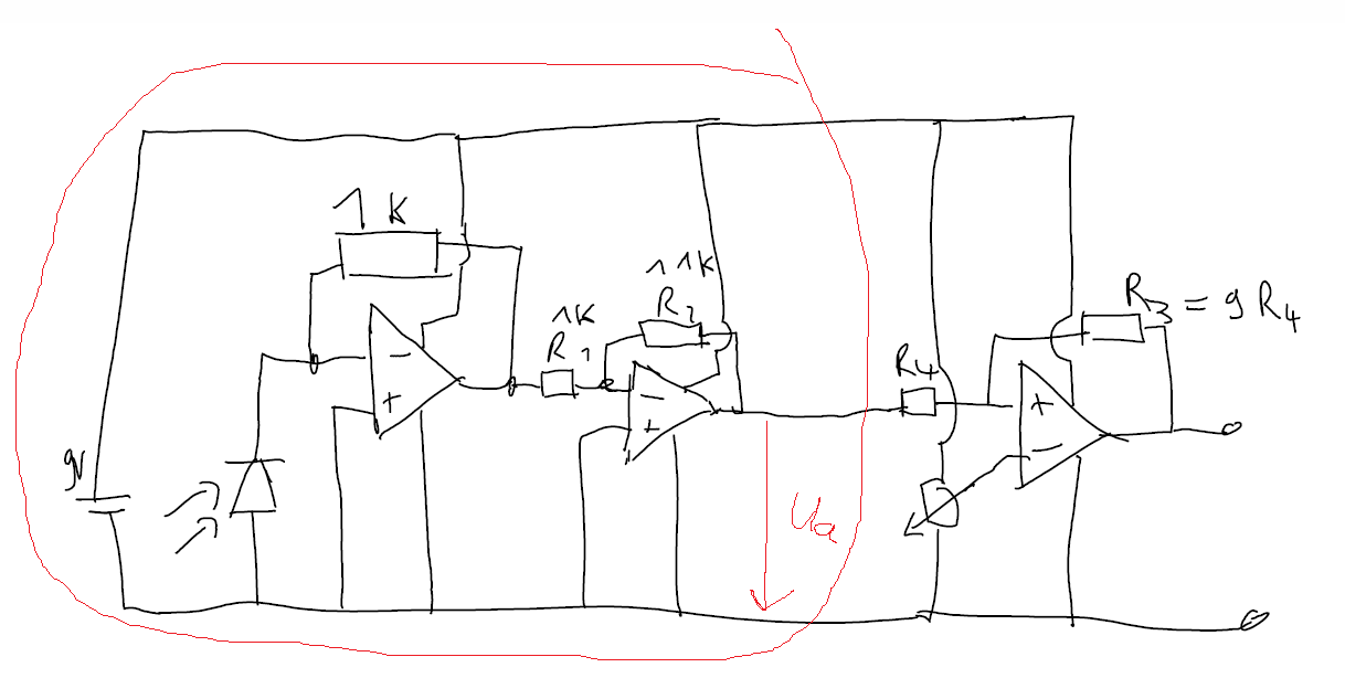

Gast #2458051
Vielen Dank für die schnelle Antwort!
Ich habe diese Schaltung versucht umzusetzen und habe dafür zunächst die
beiden ersten OPV's verschaltet - also alles in dem roten Kasten(mit
einem LM324).
Ich messe an Ua aber leider nur sehr geringe Spannungen von ca. 0,1V.
Dabei kann ich die Ausgabe beeinflussen, wenn ich die Photodiode zuhalte
oder stärker beleuchte. Das Prinzip funktioniert also - jedoch bekomme
ich wie gesagt nur sehr geringe Spannungen raus.
Ist das normal? Sollte der zweite OPV nicht bis zu mehreren Volt
verstärken?
Im Datenblatt sind 100dB (sprich Faktor 100.000) angegeben. Oder sollte
ich einen weiteren nicht invertierenden Verstärker nachschalten?
Ist meine Photodiode vielleicht kaputt gelötet?
Gast #2458055
Habe vergessen zu erwähnen, dass ich die Widerstände am zweiten OPV auch
schon variiert habe. Anstatt der 1K und 11K OHM habe ich 2 Ohm und einen
Poti von 0-100K Ohm eingesetzt. Höher als die besagten 0.1V bin ich bei
keiner Poti Einstellung gekommen
#2458063
Du hast einen invertierenden Verstaerker gebaut. Das heist bei einer
positiven Eingangsspannung macht er einen negativen Ausgangshub. Und wo
soll jetzt bei dir diese negative Spannung herkommen? Dein + Eingang
liegt auf GND wie der negative Versorgungsanschluss. Das geht nicht.
Entweder eine negative Versorgung mit einplanen oder die beeden +
Eingaenge auf 1/2 Versorgungspannung legen wie auch die Anode der
Fotodiode.
Gast #2458422
>verstärken?
Laß die zweite Verstärkerstufe einfach weg und erhöhe den
Gegenkopplungswiderstand der ersten Stufe auf 100k...1M. Schalte diesem
Widerstand noch 33...68pF parallel, zur Stabilität.
#2458483
>>verstärken?
Genau, aber nicht vergessen, den +Eingang auf Mittelpotential zu legen.
Gruss
Harald
#2458514
Foti schrieb:
> Wieso?
Das haben dir schon mehrere Leute heute gesagt. Wie soll ein
invertierender Verstaerker ein positives Eingangssignal invertieren wenn
er keine negative Versorgung hat oder es ihm zumindest so vorkommt als
haette er eine. Das es ihm so vorkommt kann man erreichen indem man den
+ Eingang auf 1/2 Versorgungsspannung anschliesst und die Anode der
Fotodiode ebenso.
Gast #2458536
>haette er eine.
Und ich habe schon geschrieben, daß der den dämlichen invertierenden
Verstärker weglassen soll. Dafür ist doch gar kein Bedarf.
Gast #2458567
>Und wenn jetzt der + Eingang auf GND liegt wohin soll der Ausgang den
>aussteuern?
Nach + natürlich!
>Muss er doch nur die PD umpolen.
Nein, muß er nicht.
>Allerdings muss der TIA dann bis GND runter arbeiten können.
Nein, muß er nicht, wenn er nur einen Komparator damit ansteuern will.
