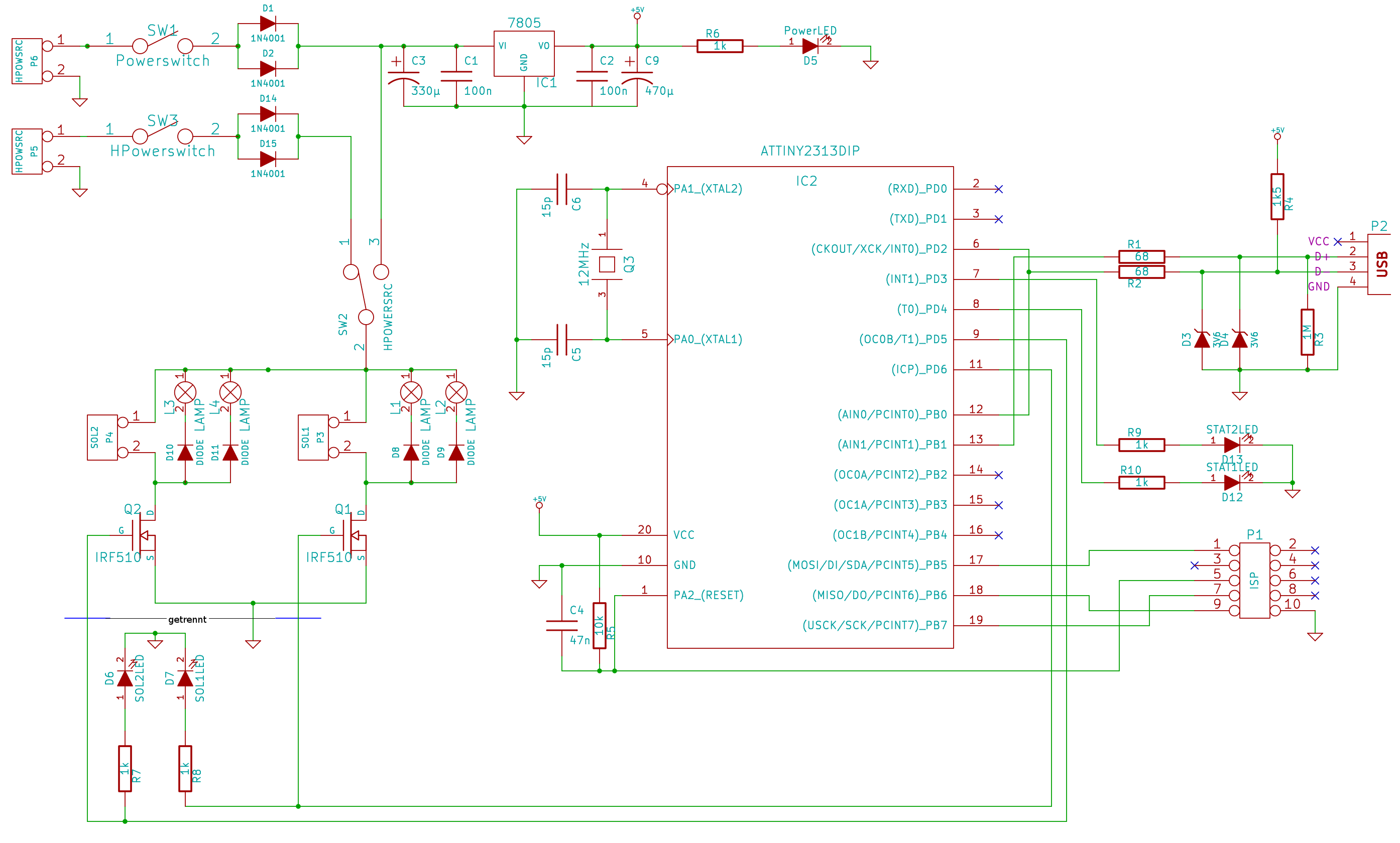

ich habe vor geraumer Zeit eine Platine hergestellt, mit welcher ich 2
Solenoide steuern möchte.
Dabei sollte der Microcontroller ATTiny2313 verwendet werden, welcher
per Software-USB (avr309) die Kommunikation mit dem PC ermöglicht.
Die Schaltung habe ich bereits auf einem Steckbrett umgesetzt und die
Firmware, Treiber und Anwendungssoftware geschrieben.

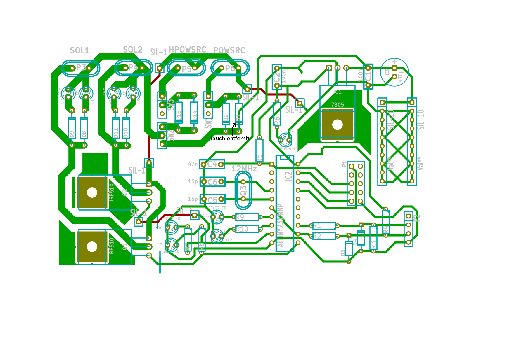

Nun habe ich die Platine per KiCad entworfen, geätzt und bestückt. Mit
meinen Möglichkeiten konnte ich nur eine einseitige Leiterplatte
herstellen, wodurch die roten Verbindungen lediglich per Klingeldraht
umgesetzt wurden. Leider funktioniert die Platine nicht wie gewollt:
-> Die LEDs, die die Ansteuerung der Gates der jeweiligen FETs
   signalisieren, blinken nur sehr kurz auf, wodurch der µC direkt in
   die Interrupt-Routine springt
In der Firmware wird eine über USB eintreffende Control-Msg über USB
ausgewertet und der jeweilige (Output-)Pin auf 1 gesetzt. Dabei wird
der 16Bit-Zähler gestartet und beim Erreichen eines Wertes (aus der
Nachricht) wird der Interrupt bearbeitet, in dem dieser Pin auf 0
gesetzt wird und den Timerausschaltet.
Um mögliche Fehler zu beheben ging ich wie folgt vor:
- Unterbrechung der Leitungen zu den beiden Gates der Solenoid-FETs
  (nurnoch 4 ansteuerbare LEDs übrig)
- Verzinnen aller relevanter Leitungen (könnten beim Ätzvorgang
  beschäditgt sein)
- Zusätzliche GND-Leitung zwischen den Masse-Pin des 7805 und USB
- Andere Kapazitäten für den Quartz ausprobiert und im Labor gemessen
  -> Quartz:
     http://www.conrad.de/ce/de/product/155256/QUARZ-12000MHZ-HC49-30504018PFATF/SHOP_AREA_29142&promotionareaSearchDetail=005
  -> da ich weder 22pf noch 18pf habe, versuchte ich es mit 27pF und
     15pF, in beiden Fällen konnten 12MHz erzeugt werden mit Pegeln
     von etwa 1V, derzeit sind 15pF verbaut und sollten noch im
     zulässigen Bereich des Datenblattes liegen
- Firmware reduzieren (Auszug weiter unten)
  -> Beim Eintreffen einer beliebigen Control-Msg soll die STAT1LED
     eingeschaltet, nach Ablauf ca. 1s ausgeschaltet und dabei
     STAT2LED eingeschaltet werden
  -> Nach dem Senden einer Nachricht blinkt die STAT1LED jedoch nur kurz
     auf und springt umgehend in die Interrupt-Routine
  -> Bei mehrmaligen Senden wiederholt sich dieser Vorgang, die neuen
     Nachrichten werden also verarbeitet
  -> auf externe Ereignisse sollte nicht eingegangen werden (manche Pins
     sind nicht verbunden)
- µC aus Sockel entnommen und -bei selber Firmware- in die Schaltung des
  Steckbrettes eingesetzt
  -> auf dem Steckbrett funktioniert die identische Schaltung (nur
     niedrigere Kapazitäten zur Stabilisierung, keine FETs gesteckt,
     ansonsten ähnlich)
  -> dadurch sollte der Fehler in der Platine stecken, jedoch fallen mir
     dazu nur parasitäre Kapazitäten durch die Steckbrett-Klemmen ein...
Gibt es denn noch irgend etwas, dass ich bei der Schaltung so richtig
falsch gemacht habe, das diesen Fehler hervorruft?
Vielen Dank für jeden noch so kleinen Tipp :)

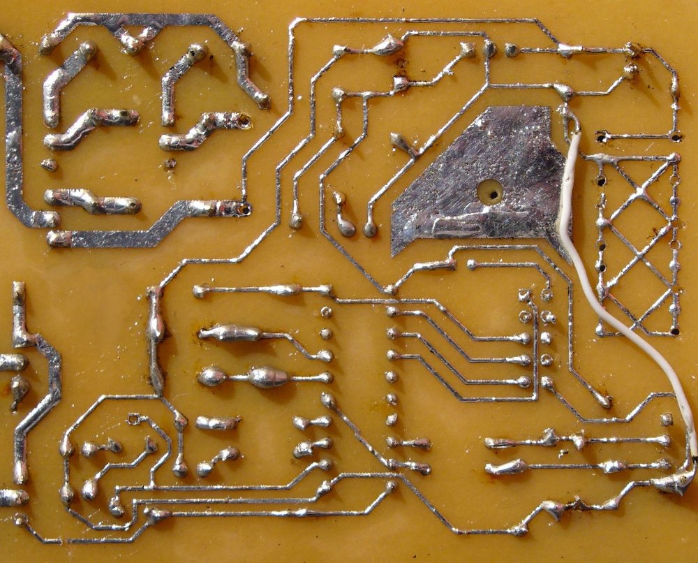

-Die vertikale Leiterbahn die zwischen den Pin-Reihen v. P1
 vertikal verlegt ist, könnten wahrscheinlich Kursschlüsse verursachen.
 Sieht sehr eng aus. Alles andere macht einen guten Eindruck.

- Im Schaltplan ist ein Siebelko C3 mit einem höheren Wert als im Layout
 angegeben. C9 ist unnötig und belastet den Regler kapazitiv und macht
 die Spannungsregelung träge.

  - Auf der vertikalen Verbindung von P1 "scheint" per Multimeter
    kein Kurzschluss feststellbar. Selbst die Verwendung des ISPs
    darüber funktioniert.

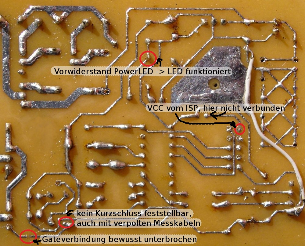

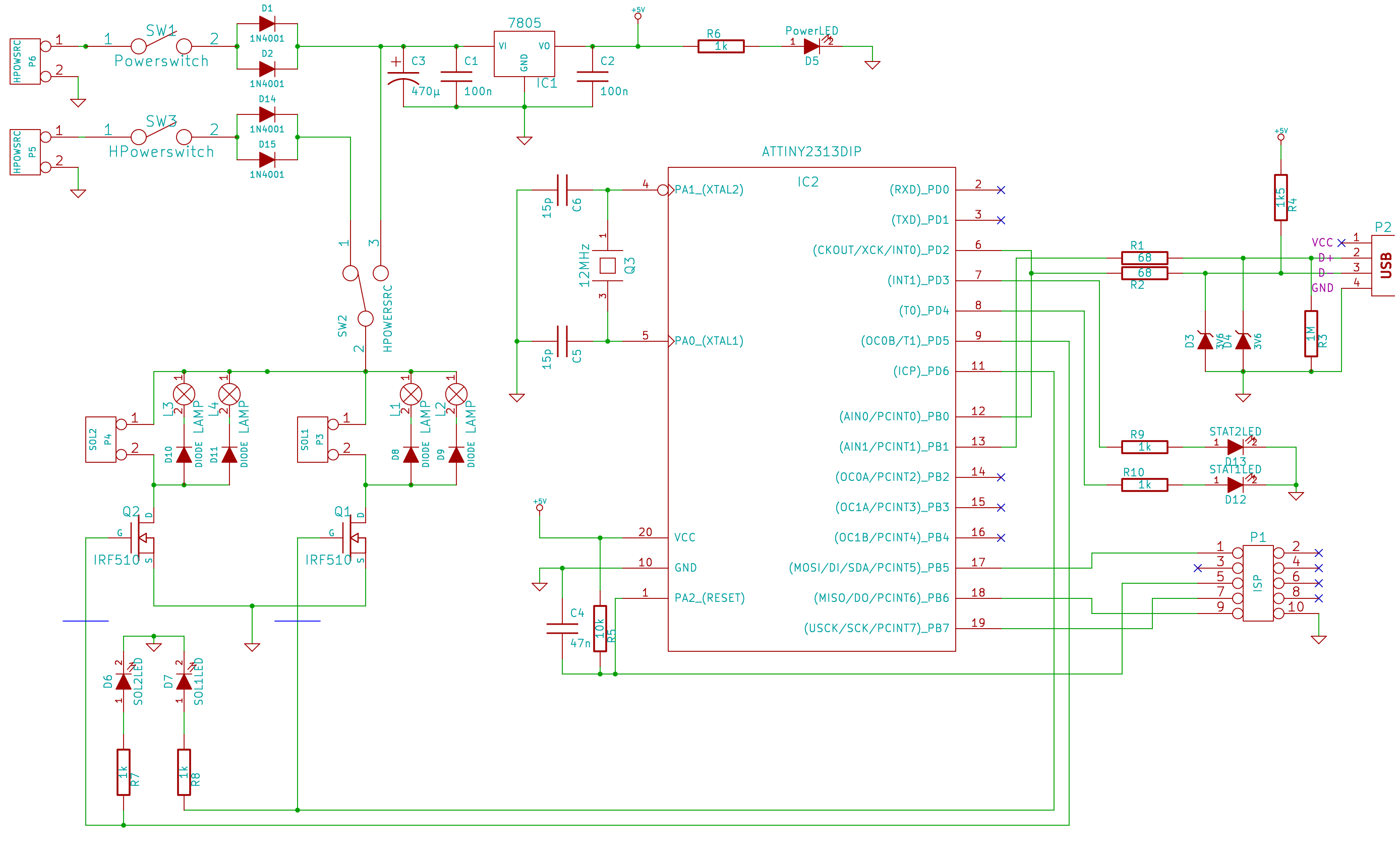

Die Angaben des Layouts/Schemas habe ich korrigiert und ein Foto der
kritischen Stellen angefügt (entschuldigt meine Lötkünste, durch
zu heftiges und mehrmaliges Rein-und-Rauslöten wurden dickere
Lötklumpen leider nötig :/ )

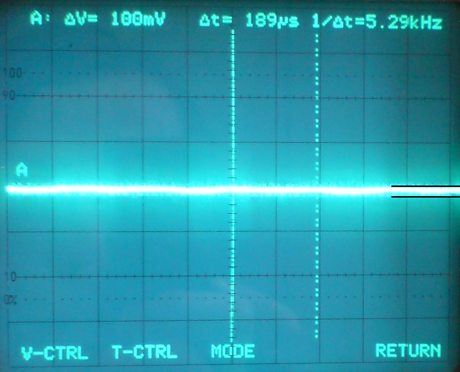

Hallo!
Vorhin habe ich die Restwelligkeit untersucht und ein Foto angehängt,
leider nur analoger Oszi und Handykamera, aber es sind nur grob
100mV feststellbar.
>Hab mir nicht alles durchgelesen aber schau dir mal die markierten
>Stellen an.
Habe die Markierungen kommentiert, sollte nicht daran liegen
