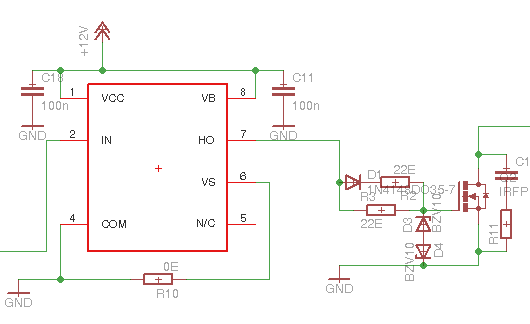

ich möchte mit einem IGBT eine Spannung von 400V und einen Strom von ca.
220A schalten. Dafür verwede ich den IGBT IRG 4PC 50W, dieser sollte den
Strom ja kurzzeitig aushalten können. Meine Frage ist nun ob ich den
IGBT wie im Schaltplan direkt über den Operationsverstärker (LM393)
ansteuern kann oder ob ich einen Treiber-Baustein verwenden muss um
schneller schalten zu können. Für die Gatespannung stehen mir 12V zur
Verfügung.
Gast #2454120
Er wird dir lautstark was anderes erzählen.
Der LM393 ist kein Opamp.
Der LM393 hat o.C. Ausgang.
Der LM393 kann das Gate bei weitem nicht schnell genug runter ziehen.
> Verfügung.
Besser wären +/-12V.

Gast #2454497
Ich würde es so machen, wie im Anhang.
Ist ein IRS21850. Wird hier aber nur mit 12V betrieben. Ist aber auch
ein MOSFET hinter.
Kannst Du aber auch - soweit ich mich erinnern kann- mit +15 (Vb) und -7
Volt (Vs) betreiben, was ich bei nem IGBT machen würde.
Werner
