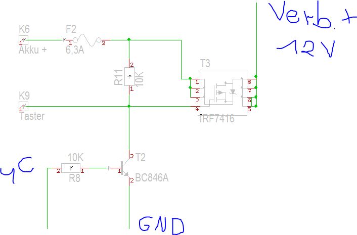

Ich taste mit der Schaltung meinen µC "ein" (über GND), der µC macht die
Selbsthaltung und schaltet sich selbst wieder "aus". Jetzt möchte ich
gerne den Taster mit dem µC abfragen wenn die Schaltung eingeschaltet
ist. Nur wie mache ich das am elegantesten? µC ist ein attiny24,
konstruktionsbedingt kann ich nur diesen Taster nutzen. Über eine
Anregung wäre ich sehr dankbar :)
lg Malte

von Mr.T (Gast)
mmm ich habe mich wohl etwas missverständlich ausgedrückt... ich denke
so ist es verständlicher. Drücke ich den Taster so leitet der Mosfet,
der µC startet und macht über den Transistor die Selbsthaltung. An Akku
+ liegt 12V
Jetzt möchte ich, wenn der µC die Selbsthaltung geschaffen hat und meine
Schaltung arbeitet, den Taster gerne weiter auswerten.

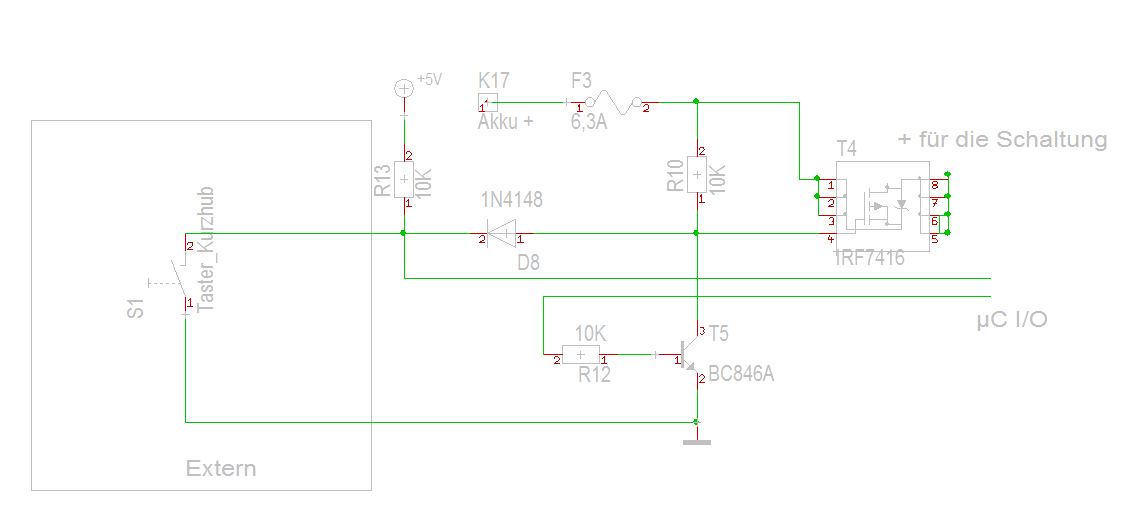

von Hubert G. (hubertg)
Eine Diode in die Tasterleitung zum IRF sollte für die Ansteuerung
dessen kein Problem sein.
Zum µC hin zwischen Taster und Diode abgreifen.
von Krapao (Gast)
Mit einem ADC die Spannung an 2 des Tasters messen.
Die sollte bei aktiver Selbsthaltung und offenem Taster wg. T5 leicht
über GND liegen und bei gedrücktem Taster auf GND.
Wenn du zwischen Taster und R10 eine Diode mit Kathode zum Taster
schaltest, bekommt der IRF GND über Taster und Diode.
Der µC schaltet den Transistor und der IRF bekommt GND darüber.
Wenn du nun zwischen Diode und Schalter auf einen Eingang des µC gehst,
PullUp aktivieren, hast du high wenn Taste nicht gedrückt oder low, wenn
TAste gedrückt.

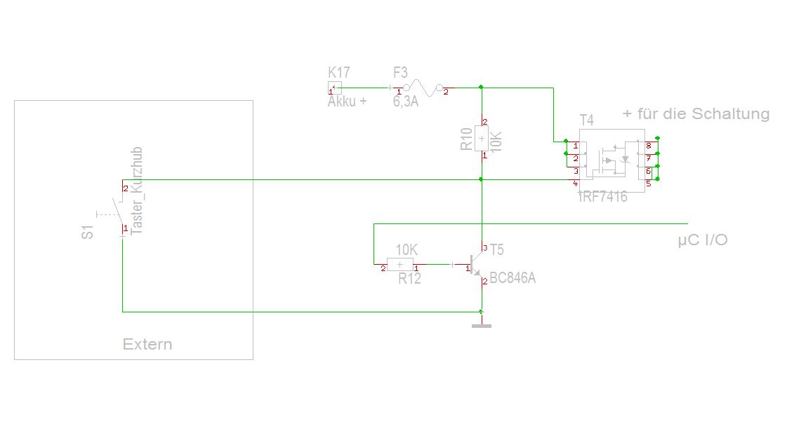

von Mr.T (Gast)
So ? Das Funktioniert nicht da im ausgeschaltetem zustand an +5V wohl
GND. 5V Werden durch einen Schaltregler erzeugt...
lg

von Krapao (Gast)
Die Idee von Hubert ist gut, du musst sie aber mit der Software aber
richtig bedienen.
1. vom µC aus Selbsthaltung einschalten. Dadurch sieht die Anode der
Diode ~GND.
2. jetzt den internen Pull-Up am µC einschalten und die Kathode der
Diode (und Pin 2 des Tasters) sehen ~5V.
3. Der Taster ist jetzt active-low, d.h. du an mit einem LOW Pegel am µC
Pin  erkennen dass der Taster gedrückt ist.
4. Bevor der µC die Selbsthaltung löst, ist der interne Pull-Up wieder
auszuschalten.

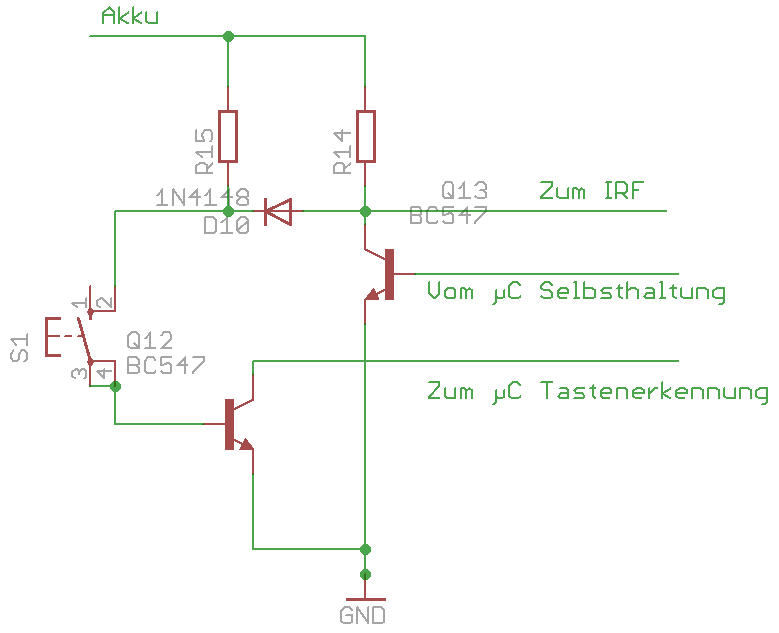

Der Rückstrom könnte tatsächlich störend wirken. Dann halt einen
Transistor dazu.
von Mr.T (Gast)
ich habe das mal aufgebaut... das funktioniert leider nicht, Transistor
ist ein BC639 den ich noch hier hatte...

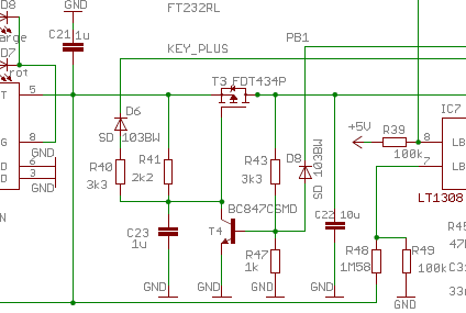

von cHristian (Gast)
dann probier mal die Schaltung aus, einschalten mit Low an D6, zum
Ausschalten muss Low an D8.
Auszug aus der Schaltung vom portablen Mikrokoptertool.
Christian
von Mr.T (Gast)
Die tasten Erkennung, ich habe am PIN2 vom Taster ja keine 5V anliegen
da liegt GND Potential...
mach was drauss,die Schaltung funktioniert so. an C21 liegen übrigens
3,2-4,2V, die werden beim Einschalten mit Low(GND) über den FET an den
Spannungswandler geschaltet, der FET hält sich selbst über R43/T43 und
kann dann über Low an der Basis von T43 wieder abgeschaltet werden.
Christian

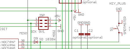

von Christian (Gast)
ok, dann bekommst Du den Rest auch noch, Key_plus findest Du in dem
anderen Bild wieder.
Genau das mache ich da, Taste Key_plus zum Einschalten und danach wird
die Taste als Taste benutzt.
Christian
von Mr.T (Gast)
Herzlichen Dank ich hatte da eben einen Knoten im Kopf bezüglich des
Pullups.
R41, R40 und C23 bilden denke ich ein Low Pass filter zum entprellen,
C23 wird über R40 entladen und R41 wieder geladen wenn der Transistor
nicht mehr durchschaltet, liege ich da richtig?
Danke für den Wink...
so ist es.
