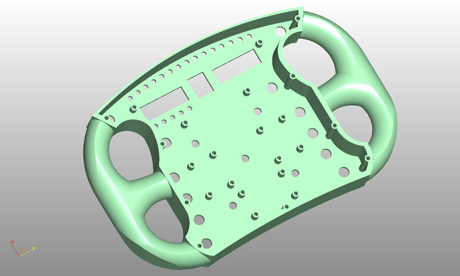

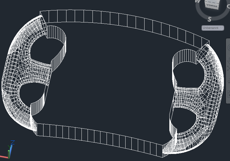

Hallo Leute! Ich will folgendes Gehäuse(Anhang) herstellen und weiß aber nicht so recht wie.... Das Beste und genaueste Verfahren wäre wahrscheinlich die CNC Fräse. Habe dazu das Gehäuse auch im Autocad als 3D Modell gezeichnet. Das Gehäuse sollte innen hohl sein für die Elektronik. Nun meine Frage, kennt jemand vielleicht einen Online Shop der solche Prototypen bezahlbar herstellen kann? Oder habt ihr vielleicht andere Ideen zur Herstellung ?? Habe schon mit Glasfasermatten und Harz versucht, geht aber nicht wirklich wegen den scharfen Kanten von der Oberfläche zu den Stirnseiten. Bin wirklich dankbar für Tipps, wie man dieses Gehäuse herstellen kann. Die Größenordnung beträgt 315 x 202 x 30 mm. Philip

>Habe dazu das Gehäuse auch im Autocad als 3D Modell gezeichnet. >Das Gehäuse sollte innen hohl sein für die Elektronik. Wenn du schon CAD machst, dann bitte richtig. Wenn das Ding hohl sein soll, dann konstruiere es auch so und rendere es ordentlich. Da kann man sich etwas vorstellen und ein Fertiger braucht das sowieso. Was du willst, kannst du nur als ein Teil mit 3D-Druck erstellen. Oder es besteht aus mehreren Teilen. Natürlich kannst du stolz sein, etwas in AUTOCAD so zu zeichnen. Es reicht aber nicht und du mußt deine Hausaufgaben machen. > Fräsen würde gehen, kannst du Step-Files generieren? > > Ich lasse schon mal Teile mit Wasserstrahl Schneiden. Das ist recht > preiswert. Hierfür reichen 2D-DXF Files aus. Oftmals haben die auch > passendes Material direkt parat. Allerdings müsstest du dann die Griffe > von Hand abrunden .. naja, irgendwo ist halt immer ein Haken .. ;) > > Peter Junge, das ist ein 3D-Teil! Da reichen keine 2D-DXF! Der will das Mittelteil auch noch hohl. Wenn man fräsen will, braucht man für die Hohlräume eine 5-Achs-Maschine. Wer hat da schon Zugang?

Guten Morgen, Danke einmal für die vielen Antoworten: MaWin schrieb: > Einzelstück, nehm ich an. Es soll ein Einzelstück sein! Hui schrieb: > Die Frage ist halt, wie stabil das Ding sein muss, und wie schwer es > sein sollte. Also das Lenkrad soll für ein Computerspiel verwendet werden. Von einem "Original" Computer Lenkrad kommt nur das Lenkrad runter und das neue Lenkrad wird auf den Korpus geschraubt. Zu den Fragen bezüglich Genauigkeit - Muss natürlich nicht im zehntelmillimeter Bereich liegen, sollte aber dann auch einfach was "zu gleich" schauen. Michael_ schrieb: > Wenn du schon CAD machst, dann bitte richtig. Wenn das Ding hohl sein > soll, dann konstruiere es auch so und rendere es ordentlich. Sorry, da kenn ich mich noch zu wenig aus im ACAD - werde mir ein paar Tutorials reinziehen um das mal zu lernen. Michael_ schrieb: > Er will doch alles aus einem Teil! Muss nicht unbedingt sein - Die Griffe könnten auch angeschraubt werden. Als Vorbild für ein solches Vorhaben gilt diese Homepage: http://www.zroso.com/index/index.php?option=com_content&view=article&id=48&Itemid=56 Der Hersteller gibt aber leider keinerlei Auskünfte darüber wie er das Gehäuse herstellt - klaro. Leider hab ich keinen wirklichen Zugang zu CNC Fräsmaschinen oder ähnlichen Gerätschaften. Ich denke ich werde das Ganze einmal aus Holz versuchen - über die Griffe kommt dann noch eine Polsterung und Glattleder drüber, d.h eine etwas ungleiche Schleiferei zwischen links und rechts ist dann auch nicht sichtbar.

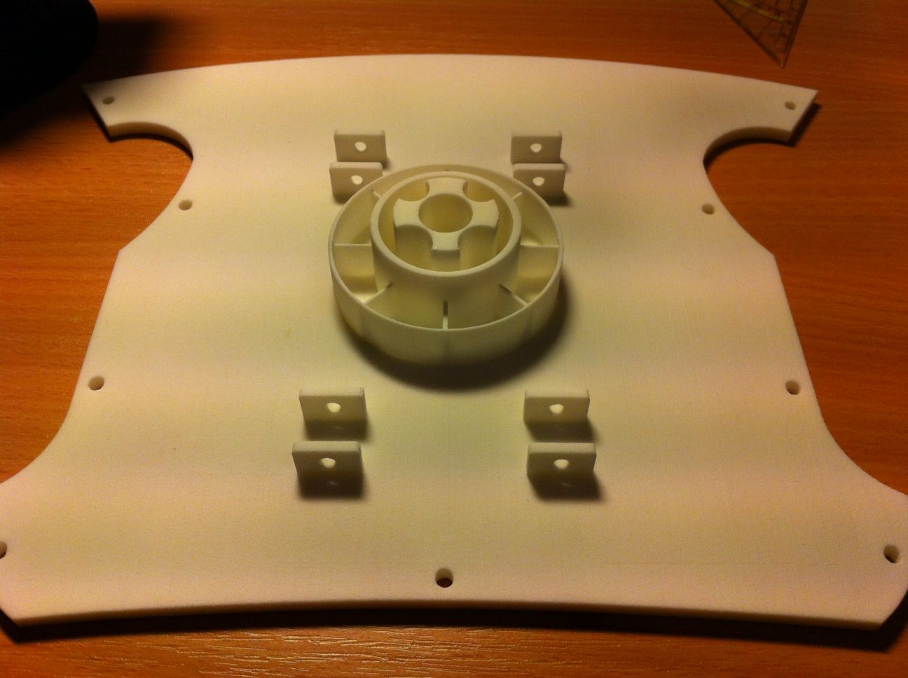

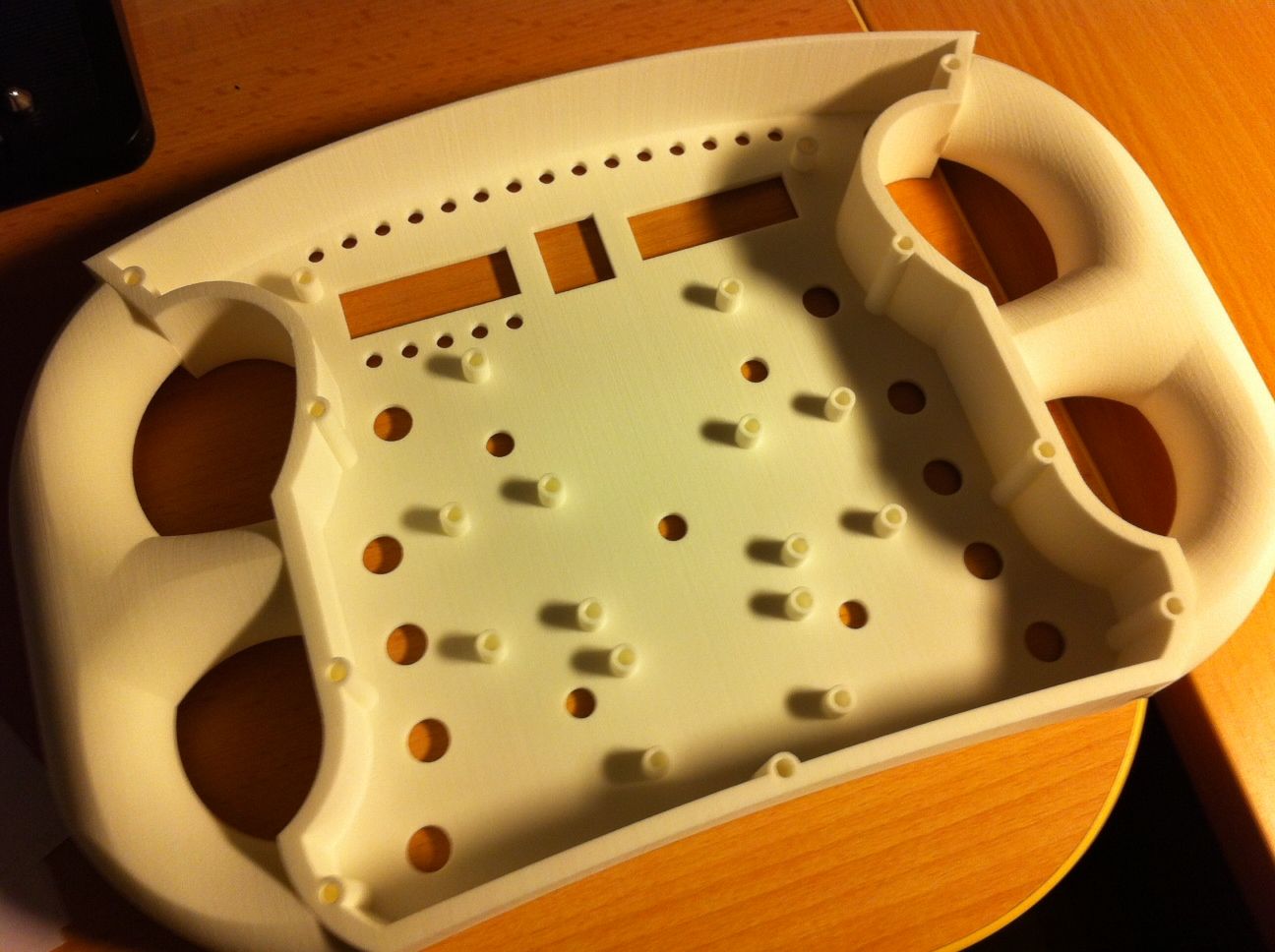

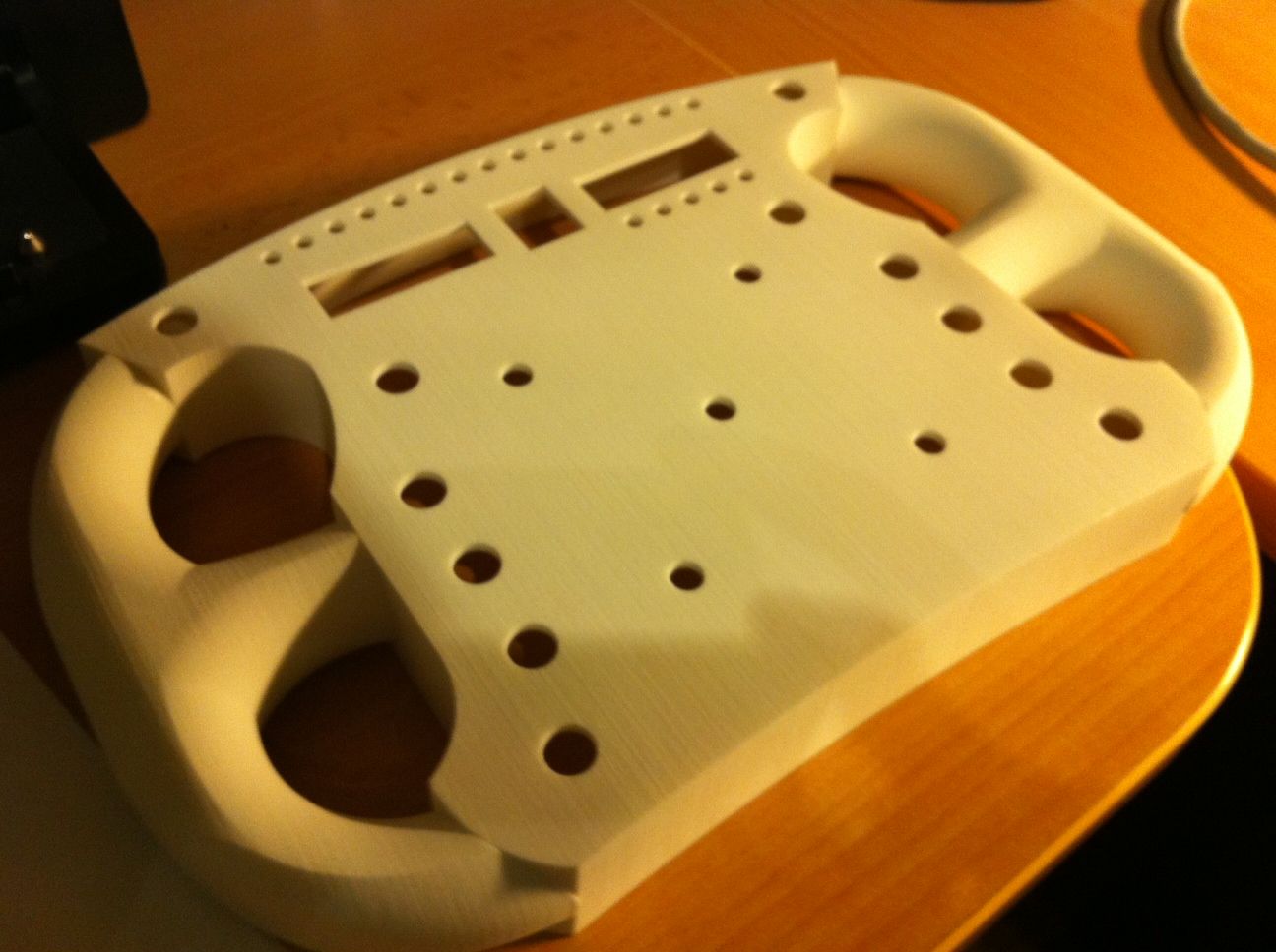

Hallo, wollte nur einmal kurz zeigen was daraus geworden ist. Zuerst habe ich das Teil in Autocad gezeichnet mit dem STL Ouput ein STL File erstellt und dann wurden die Teile gefertigt. Die Ränder sind 5mm stark und die Festigkeit ist hoch genug, damit man da auch schön am Lenkrad kurbeln kann. Jetzt muss nur noch die Elektronik rein. lg, philip
Sieht sehr schön aus! Phil Wurglits schrieb: > Leider hab ich keinen wirklichen Zugang zu CNC Fräsmaschinen oder > ähnlichen Gerätschaften. Wie hast du das denn gemacht, ohne CNC-Fräse? Und was für ein Material ist das? Holz??
Johannes E. schrieb: > Wie hast du das denn gemacht, ohne CNC-Fräse? Und was für ein Material > ist das? Holz?? Die Teile wurden mittels Lasersintern hergestellt. Der Werkstoff ist PA12 Kunststoff (polyamid.

kostet als Einzelstück regulär 720€. http://www.modelshop-vienna.com/
#2525512
Sportlicher preis, und noch mal zum fräsen: so wie das ursprünglich konstruiert war währe das nicht aus einem stück zu fertigen gewesen. Hier währen kleine änderungen an den übergängen von den Runden griffen zum eckigen mittelteil nötig gewesen / oder in 4 teile zerlegen / oder die radien auch am mittelteil verwenden, dann Hätte man die ausenkontur mit nem radusfäse relativ leicht in einem arbeitsgrang machen können. beim solchen sachen auch immer überlegen, wie man sowas hinterher auch fertigen kann.
