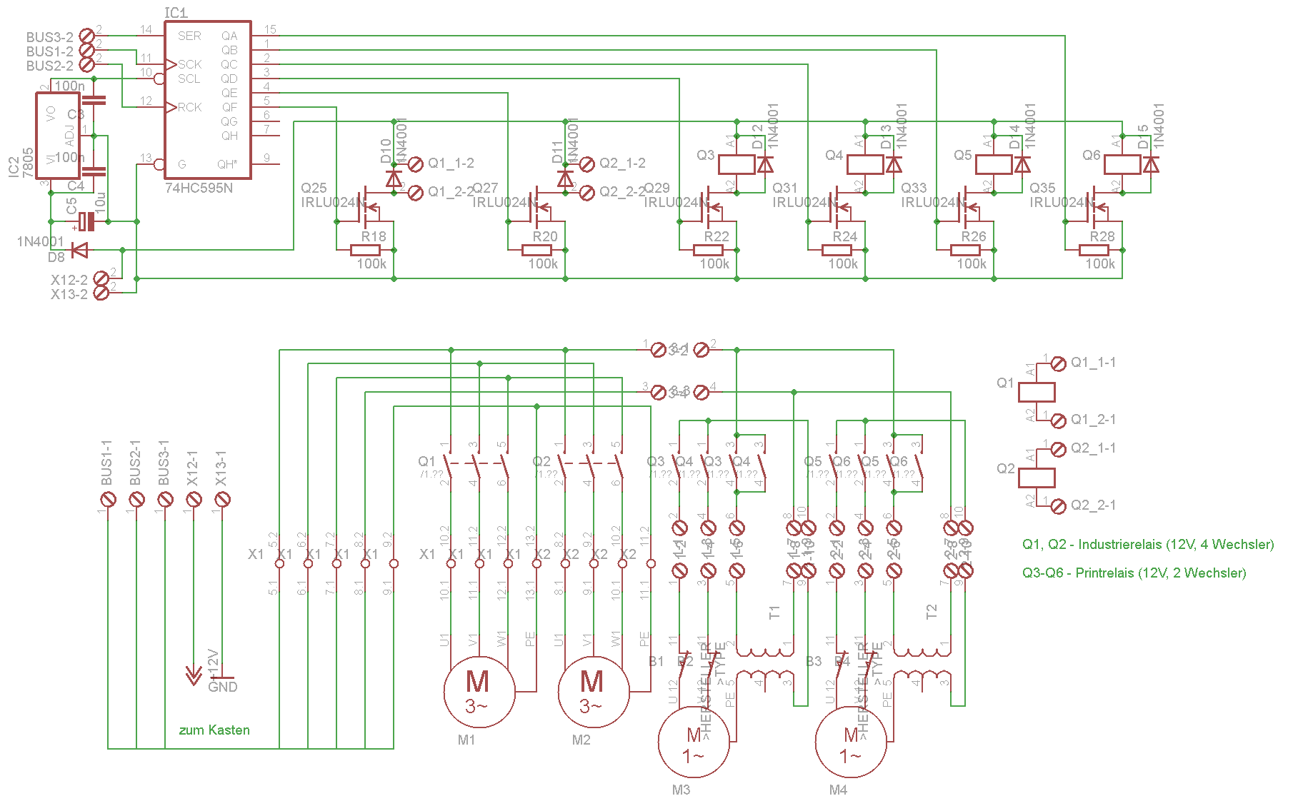

Ich habe für meine Eltern eine Gewächshaussteuerung gebaut (die haben
eine Gärnterei). Anfangs war es nur ein Motor für die Dachlüftung, eine
Umwälzpumpe und ein Mischer.
Jetzt habe ich dieses Projekt etwas erweitert/erweitern wollen...
Heißt dazu noch eine Umwälzpumpe, noch ein Mischer, noch 4 Heizmatten
und anstatt ein Temperatursensor nun 8...
Das mit den Sensoren habe ich nach bisschen probieren/studieren dann
auch hinbekommen (danke nochmal!). Das mit dem 74HC595 und den Triacs
auch. Auf meiner Arbeitsplatte wo ich das ganze zusammengelötet habe hat
dann auch alles einwandfrei funktioniert und die relais zogen wie sie

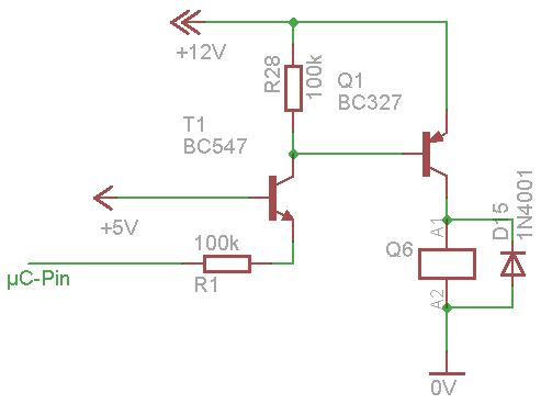

sollten. (Bild 3 ist eine extra Platine die ca 10 m entfernt ist).
Dann habe ich das ganze an den bestimmungsort gebaut und es ging nur
noch teilweise.
Nach bisschen rumlesen und löten habe ich jetz eigentlich nur noch 2
Probleme bei den ich Hilfe bräuchte...
1. Wenn ich ein paar Relais schalte (ohne das diese einen Motor
schalten) dann funktioniert das auch. Allerdings wenn ich dann den
Motorschutz zB reinlege und dann die Motoren schalte funktioniert das
nicht (Relais zieht kurz an (ca 100ms) und fällt mit einem Blitz auf dem
Sockel ab. Das ganze bei ca jedem 2. Versuch des schaltens.

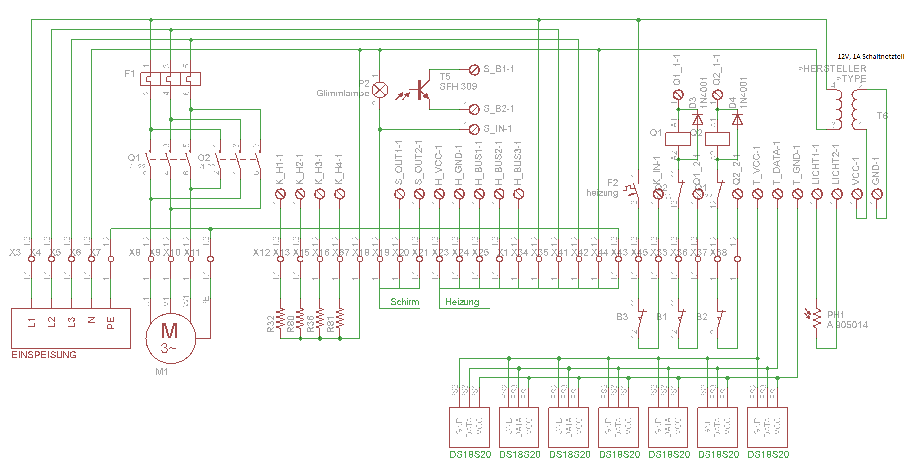

2. Ich bin mal bei hin- und herhuschen an einen Sensor gekommen (diese
habe ich in Kupfergehäuse gesteckt und mit Heißkleber vollgepumpt^^ und
Silber lackiert (ohne Lack hatte ich 2 grad temperaturdifferenz^^)).
Dieser Sensor ist dann mit ein paar Heizungsrohren in Kontakt gekommen
und hat die ganze Steuerung durcheinander gebracht ... heißt: ein paar
relais flatterten, umwälzpumpen gingen an und blieben es auch! (µC war
nicht abgestüzt, bei den 74HC595 waren die entsprechenden Ausgänge auf
5V-Pegel, wodurch ich ein Fehler bei den Mosfets ausschließe...
Hatte danach mal die Spannung zwischen Gehäuse vom Sensor und den Rohren
gemessen: schwankte zwischen 0.03 und 0.24V ... danach die Spannung
zwischen Gehäuse und Vcc (5V)-> 0,1 - 0,3V; Gehäuse-GND: -0,05-0,17V ...
schließe also ein Kontaktfehler beim einschieben des Sensors in das
Gehäuse aus (richtige Schlussfolgerung?)

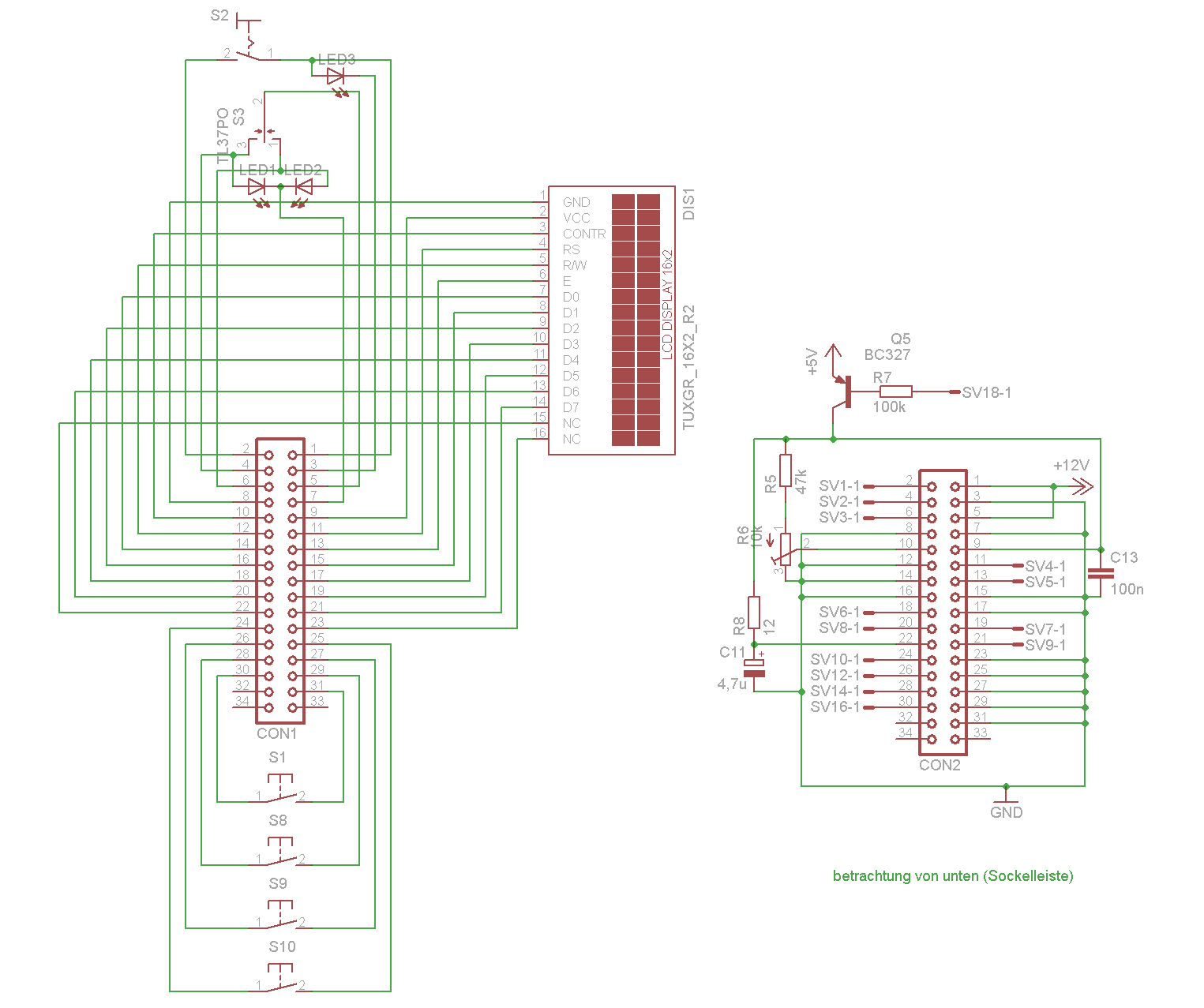

In Bild 5 ist die Ansteuerung der Relais wie ich Sie bei der alten
Platine hatte, dort gab es keine Probleme... lieber wieder auf
Transistoren umbauen weil die Strom, statt Spannungsgeführt schalten?
und somit evtl bissl weniger Störempfindlich sind?

bei 10 Metern Buslänge solltest du eigentlich wie Anja schon bemerkt
hast auf ein Bussystem mit Plausibilitätskontrollen und geriger
Störanfälligkeit setzen.

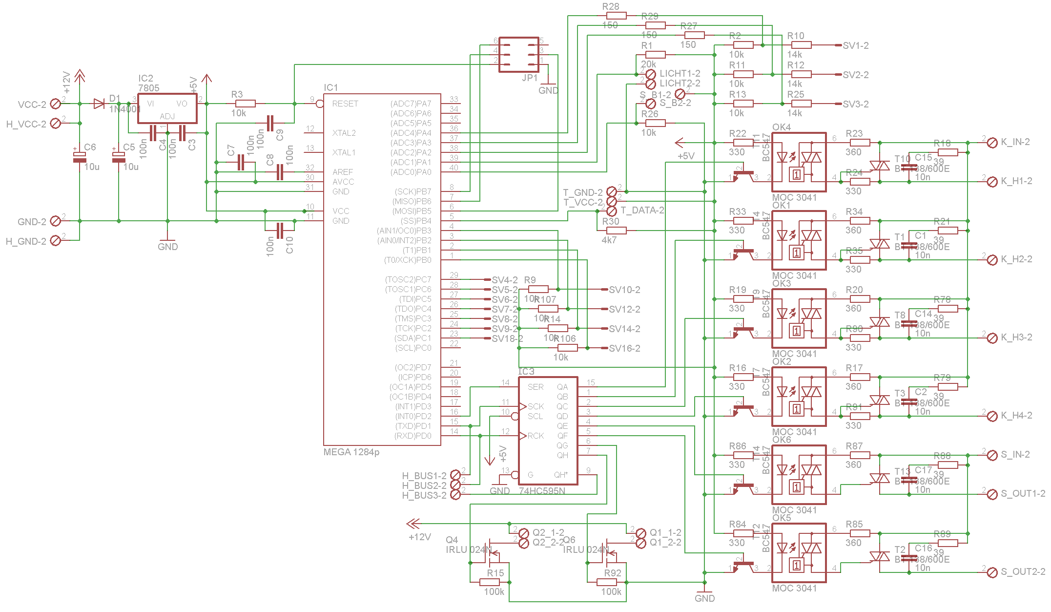

Bei deiner Platine ist mir aufgefallen, dass du die Busleitungen direkt
an das Schieberegister heranführst, da würde ich mindestens weitere
PullUp- Down Widerstände vorsehen. Mit welcher Geschwindigkeit läuft
deine SPI?
Zu deinen Temperatursensoren kann ich nur sagen, dass es fahrlässig ist,
die Microcontroller-Versorgung direkt an sehr lange Kabel zu hängen.
dadurch holst du dir den ganzen Dreck auf deine Platine.
Kann es sein, dass du im Schaltplan bei den Temperatursensoren VCC und
GND vertauscht hast?
In deiner ganzen Schaltung vermisst man Abblockkondensatoren. gerade bei
längeren Leitungswegen immer nen 100nF an jedes IC.
Ich wünsch dir viel Glück, aber würde dir sehr nahe legen, alles, bzw.
besonders die Buskomponenten nochmal zu überdenken (dazu gehört z.B. ein
RS485 Bus mit Protokoll) und eine vernünftige Platine fertigen zu
lassen, denn wenn deine Schaltung lange Freude bereiten soll lohnt sich
das auf jeden Fall.
Aber soweit ist das ein nettes Projekt mit Potential.
gruß Ronny

Die Leitungen habe ich direkt rangeführt ja ... in der Zeichnung fehlen
aber die ca 3k pulldown-widerstände, ebenso die 100nF kerkos an den ICs
(sorry)...
Die 74HC595 treibe ich nicht per SPI, sondern per Softwareroutinen ...
habe da auch entsprechend delays eingebaut um die Daten "langsam"
rauszuschieben, was aber am Ergebnis nichts ändert (wie gesagt: im
leerlauf funktioniert ja alles^^).
