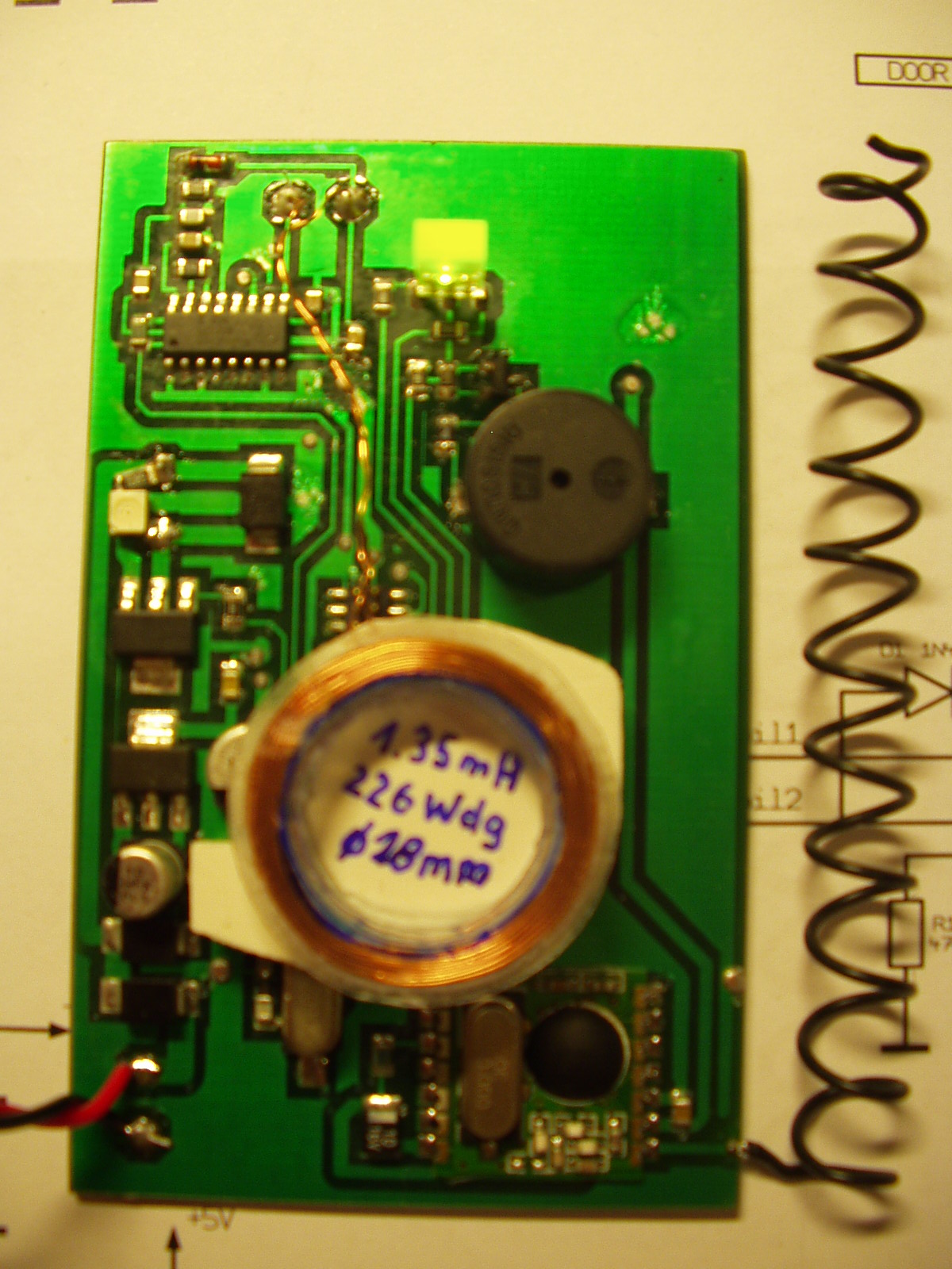

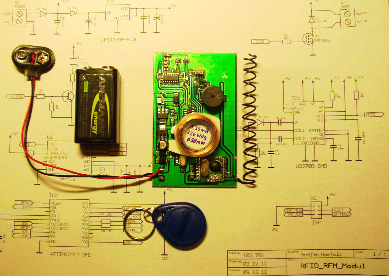

Hier mal ein RFID Reader Funkmodul mit dem RFM12. Das Modul beruht zum
größten Teil auf das Pollin RFID Board. Es wird ein U2270B und ein
ATtiny2313 und ein RFM12 Funkmodul verwendet.
Die benötigte Lesespule ist selbst gewickelt. Ich erreiche damit eine
Leseweite von ca. 5cm mit den kleinen Schlüsselanhängern von Pollin.

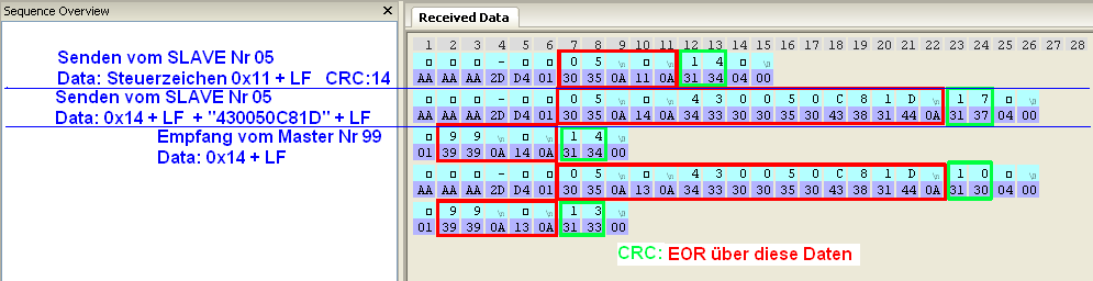

Funktionsweise:
Das Modul liest nur den Tag ein und sendet diesen per RFM an eine
Basisstation.
Da das Modul für ein Security-System entwickelt wurde, ist im Modul auch
der Zustand der Base-Station (Alarm-State) gespeichert. Dieser wird nach
anlegen der Betriebspannung (12V- !!!) vom RFID-Funk-Modul von der
Basis-Station angefordert. Dies hört man durch ein kurzes piepen und die
DUO-LED leuchtet in diesem Moment gelb.
Daraufhin wartet das Modul auf eine Antwort. Gleichzeitig läuft über dem
Timer ein Timeout. Hat die Base-Station nicht innerhalb des Timeouts
geantwortet wird der Vorgang (get_status) bis zu 9x wiederholt. Gab es
bis dahin immer noch keine Antwort, dann wird ca. 8s gewartet um danach
einen Restart durchzuführen. Während der Wartezeit blinkt die DUO-LED
gelb. Falls das Modul schon beim Starten sich so verhält dann stimmt
irgendetwas mit dem Empfang nicht.
Betriebszustand Alarm inaktiv:
Die DUO-LED leuchtet grün in diesem Zustand grün. Hält man jetzt einen
Tag in das Lesefeld der Spule wird der Tag eingelesen (DUO-LED leuchtet
gelb und für die Zeit des einlesens ertönt der Piepton), alle
erforderlichen Sicherheitsabfragen (CRC-Checks) gemacht und wenn alles
okay ist per RFM der Tag (im ASCII-Format) mit dem Kommando $ 20 + "Tag"
an die Base-Station geschickt.
Die Base-Station muss nun den Tag auf Gültigkeit prüfen und dem
RFID-Funk-Modul antworten. Das RFID-Funk-Modul wartet während dessen auf
eine Antwort der Base-Station.
Diese hat jetzt folgende Möglichkeiten als Antwort: (Kommando)
$18 = False Tag (Tag ist ungültig) -> RFID-Modul ohne Aktion
$19 = ALARM ON (Tag ist gültig) -> RFID-Modul wechselt State: Alarm
aktiv
$20 = ALARM OFF(Tag ist gültig) -> RFID-Modul wechselt State: Alarm
inaktiv
Ist der Tag gültig und als Antwort kanm eine $20 zurück wird vom
RFID-Modul für 3s der Türkontakt geschlossen. Hier kann zum Beispiel ein
Türöffner angeschlossen werden um mit dem RFID auch eine
Zutrittskontrolle zu ermöglichen.
Hält man den Tag längere Zeit (ca. 3s) in das Lesefeld der Spule wird
dies als "scharf schalten des Systems" gewertet. Das RFID-Modul sendet
daraufhin das Kommando $19 + "Tag" zur Base-Station und wartet wiederum
auf die Antwort und reagiert dementsprechend.
