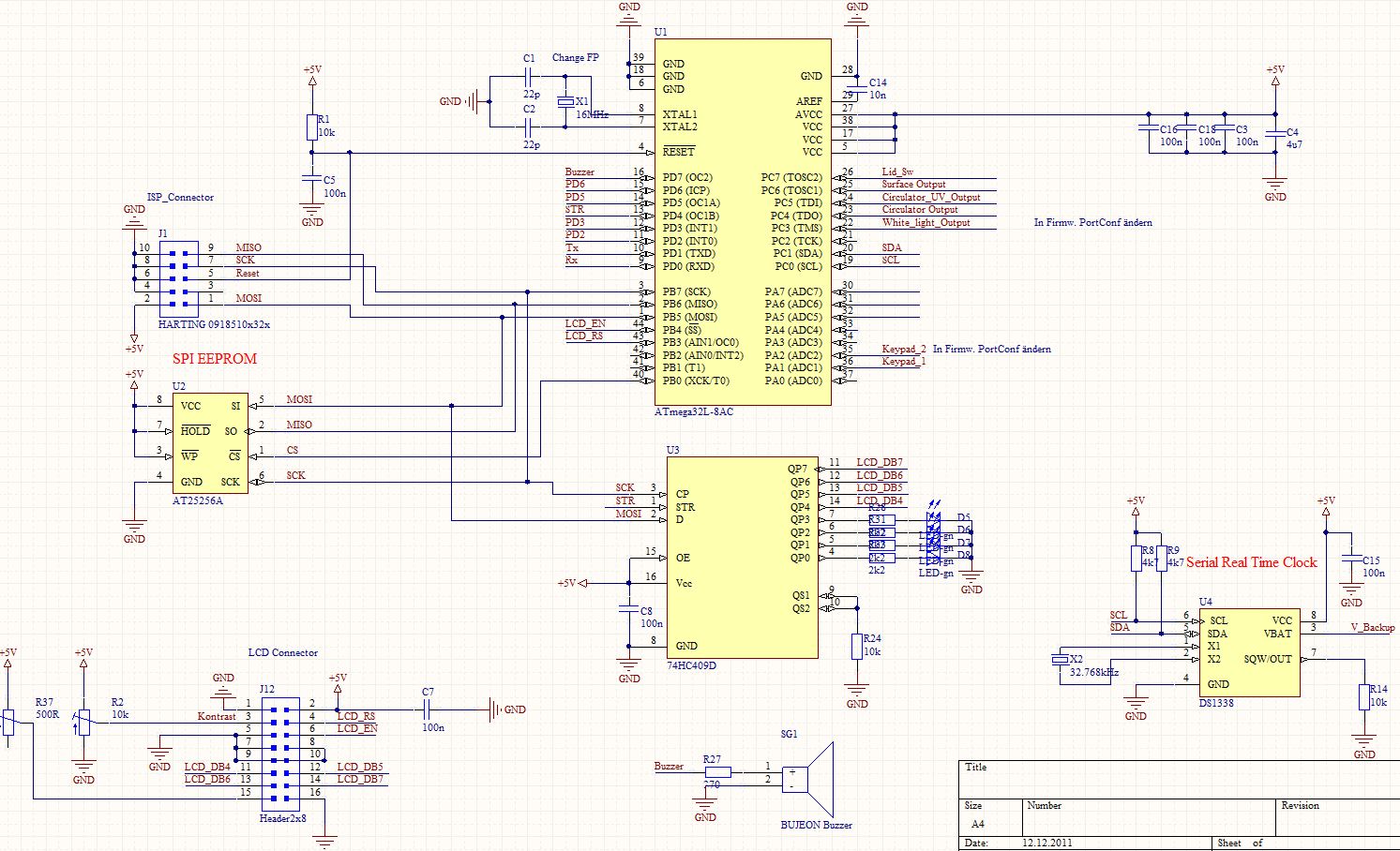

Nun, jetzt hab ich einen Teil des Roboterboards in das Layout eines
neuen Boards übernommen (selber Controller, selbes Program).
Auf dem neuen Board läuft das Program auch wunderbar ab, nur das Display
zeigt in der 1. Zeile nur die 16 Rechtecke an, die 2. Zeile ist frei.
Das passiert bei beiden Displays.

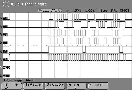

Ich habe mit dem Logikanalyzer alle Signale getestet, es sind genau die
selben Signale die am Display-Stecker angekommen, trotzdem funktioniert
das Display nicht. (Vesorgung in beiden Fällen 5V)

Ich tippe mittlerweile auch auf eine Initialisierungs oder
"Hochfahr-Angelegenheit" denn ich habe jetzt in die main schleife ganz
am Anfang ein Delay reingebaut mit 5s. Und vor diesem delay kommt auch
schon die besagte Anzeige.
Das komische ist, das genau dieses Program auf dem alten robo-board ja
läuft, der einzige unterschied sind (evtl.) die Fusebits die ich auf
diesem Board nicht kenne, und auf meinem neuen eingestellt habe. Vll
hier an der Waitzeit nach dem booten "herumprobieren?
Hier ist n noch bisschen Käse drin, aber man sieht ja mal etwas.
