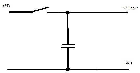

#2569000
Bin zufällig auf diese Thema gestoßen.
Auch ich will einmal normale 230V Taster für 24V einsetzen.
Wie ist das mit dem Kondensator zu verstehen?
So wie im Anhang? Wo bringt man dann die Kondensator am besten an?
Bei den Tastern in der Unterputzdose ist meistens ja kein GND vorhanden.
Die 531UGO und 535UGO habe ich mir auch angesehen. Die scheinen aber nur
für 12V ausgelegt zu sein...
