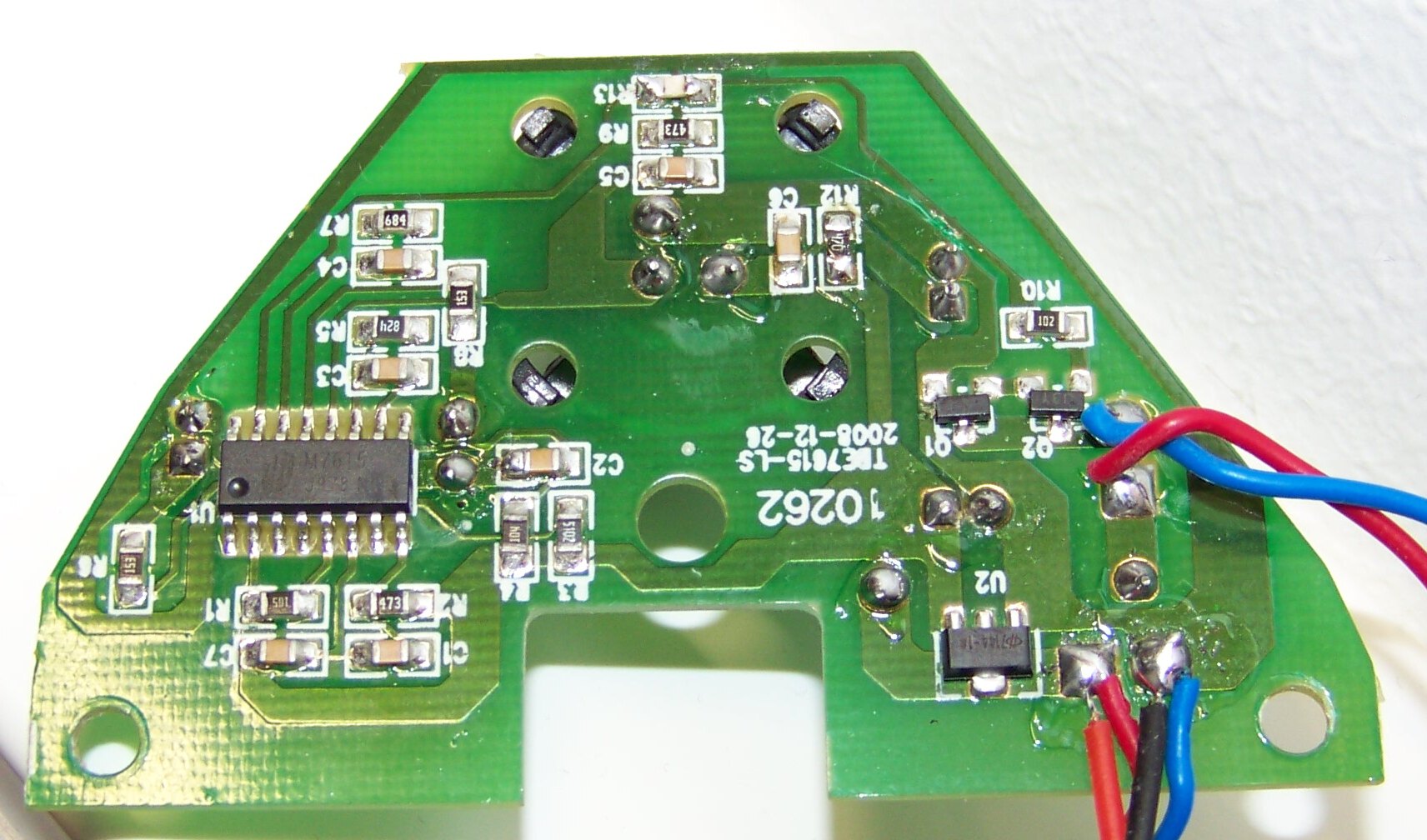

Enthalten ist ein ein 9V 200-500mA Schaltnetzteil (Gerät kann aber auch
über 9V Block versorgt werden)
und das Gerät.
Dies enthält einen PIR-Sensor mit Auswerte-IC:
Mosdesign Semiconductor M7615-P16 in SOT
(http://www.mosdesign.com.tw/datasheet/Pir/DM7615.pdf)
Die Schaltung scheint 1:1 dem Application Diagram zu entspringen
Es lässt sich gut ein digitales Signal abgreifen.
Versorgt wird die Schalting über einem HT7144 mit 4,4V
ein kleines Lasermodul (rot, <1mW) wird direkt aus den 9V über 100Ohm
und 2 Transistoren J1 und J3Y versorgt.
Warum 2 Transen ist mir unklar.
Es liegen an den Lötstellen des Moduls ~7V an. Auf der Treiberplatine
sind nochmal 2 SOT23 Gehäuse erkennbar, die die Diode wahrscheinlich mit
Konstantstrom versorgen.
Leider habe ich bisher das Modul nicht aus dem äußeren Gehäuse entfernen
können. Es scheint über eine justierbare Optik zu verfügen und enthält
eine Diode in Standardbauform, also nicht die Ultrabilligvariante mit
direkt auf Platine geschmissene Laserdiode wie in vielen Billigpointern.
Ich werde mir morgen noch ein oder zwei davon holen (also lasst mir noch
was übrig, falls jetzt der große Run beginnen sollte ;-)
Im Anhang ein Bild der Platine
