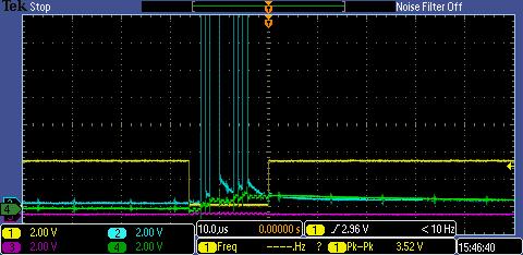

Hi - ja ich habe mir das auf dem oszi angeschaut und ich kann jetzt auch
richtige ergebnisse auslesen - das sind 8x kanaelle und 1x Temperatur.
Mein Problem ist, ich kann nicht den ADC konfigurieren. Es scheint als
wuerde der nicht auf meine Konfiguration hoeren. Ich glaube, dass ich
das Datenblatt nicht gut verstehe.

Ich hab auch schon mit aehnlichen Dingern gearbeitet. Das Datenblatt
zeigt ein Konfigurationsregister, das muss richtig geschrieben werden.
Das Timing ist auch da. Kontrollieren kann man's ja mit dem Scope.
> 1. CNV auf high, dann 10ns warten dann auf low.
10ns warten ? Eher nicht. An welchen Controller is der ADC angeschlossen
