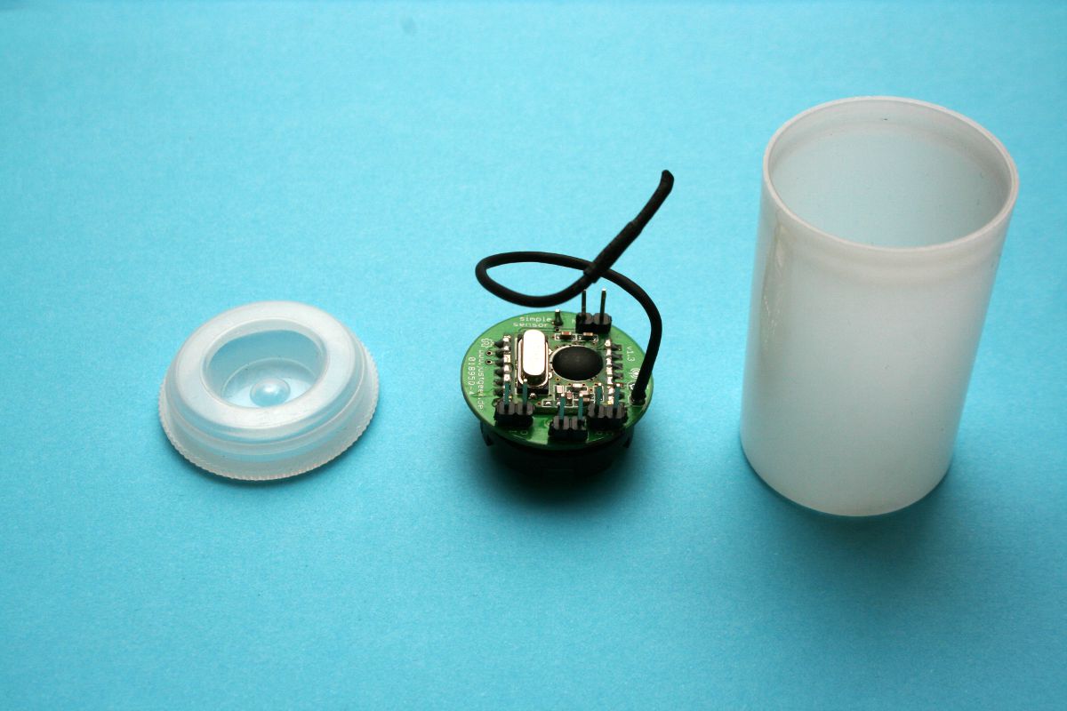

Das klingt sehr ähnlich zu meinem kleinen Sensornetzwerk. Ich hab ein
paar Temperatursensoren, die aus Attiny45, RFM12 und NTC bestehen. Die
Sensoren werden mit einer Knopfzelle betrieben und senden alle 3 Minuten
Daten an eine Basisstation. Das ganze läuft jetzt seit einiger Zeit ganz
gut, ich erwarte irgendwas zwischen 6 und 12 Monaten an der Laufzeit der
einzelnen Sender.
Ich hab das ganze schonmal etwas ausführlicher hier beschrieben:
Beitrag "Re: RFM12 mit Attiny25"
Beitrag "Re: Low Power - MSP 430 vs ATtiny (sleep mode)"
