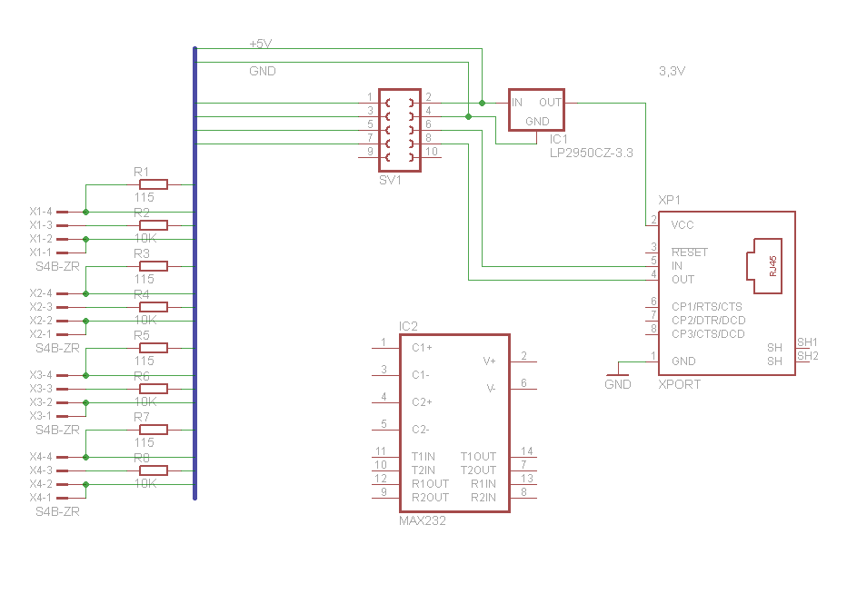

Ich habe viele verschiedene Ansätze zum Thema MAX232 hier in Foren
gelesen, deshalb möchte ich mein Problem gezielt dargeben.
Diese Platine nutze ich als steckbares SubBoard für meine Hauptplatine
(Platzsparmaßnahme)
Der Atmega16 µC soll über sein UART verschiedene Variablen aus dem
Webserver-speicher des XPORT´s abfragen können.
D.h. ich stelle bestimmte Werte per PC über den Browser übers Internet
auf dem Webserver ein, so als würde ich Globale Variable des
µC-Programms auf dem Speicher des Webservers ablege.
Soviel dazu.
Ich möchte gerne Wissen ob die 3,3V aus dem rs232 Port des XPORT für
mein Atmega16 µC ausreichen oder ob ich diesen MAX232 dazwischen
schalten soll.
Und wenn ja, wie genau soll ich ihn anschließen?
Danke

Problem verstanden :-)
Der Atmega16 kann Spannungen von -0.5V bis VCC +0.5V
Ich habe leider kein Datenblatt vom XPORT.
Du kannst den Xport mit den 3.3V an den Atmega anschließen, siehe dazu
S.291 DC Charecteristics (Atmega16 Datasheet).
Der Max232 würde die Situation eher verschlimmern .-)

Hmm vieleicht versteh ich dich da falsch.
Du meinst der Atmega kann von -0.5V bis +0.5V.
Wenn ich da jetzt die 3,3V anschließ wäre das doch zu viel? Ich versteh
das Datenblatt wahrscheinlich nicht wirklich oder überseh ich da ne
kleinigkeit?
OP #2458363
Voltage on any Pin except RESET
with respect to Ground -0.5V to *VCC+0.5V*
VCC = 2.7V to 5.5V
Achso, also bedeutet das von -0.5 bis (2.7V bis 5.5V) also bin ich mit
meinen 3,3V genau dazwischen.
Das ist ja dann perfekt, da kann ich den XPORT direkt anschließen.
Danke dir
OP #2458392
VIH (Data In Data Out, CPx)
High Level Input Voltage
Min 2.0V
Max 5.5V
Also sieht so aus als würde er die 5V abkönnen.
