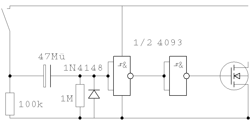

Erste Idee: Power-MOSFET im TO-220-Gehäuse, Gate über C an + und R an
GND. Zum Entladen Diode übers C.
+ nur 4 Bauteile
+ fliegend aufbaubar
- kein sauberes Abschalten
- Neustart nach Wiedereinschalten geht wahrscheinlich nicht sauber
-> Eleganz-Faktor: solala.
Bessere Ideen?
Grüsse - Martin

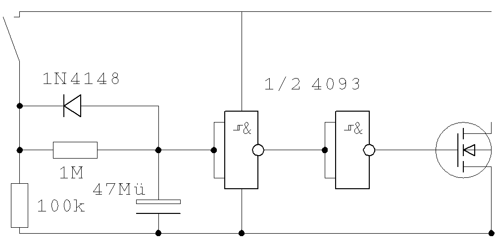

von Floh (Gast)
Bau doch zwischen RC-Glied und Mosfet einfach einen Komparator.

von hinz (Gast)
Im Prinzip sicher völlig ausreichend, nur mit dem Entladen wird das so
nichts.
von ingo (Gast)
> + nur 4 Bauteile
Gegen das unsaubere Abschalten hilft ein Schmitt-Trigger (im 4093 4 x
vorhanden)
mfG ingo
von ingo (Gast)
Tschuldigung, war natürlich so rum gedacht,
mfG ingo
