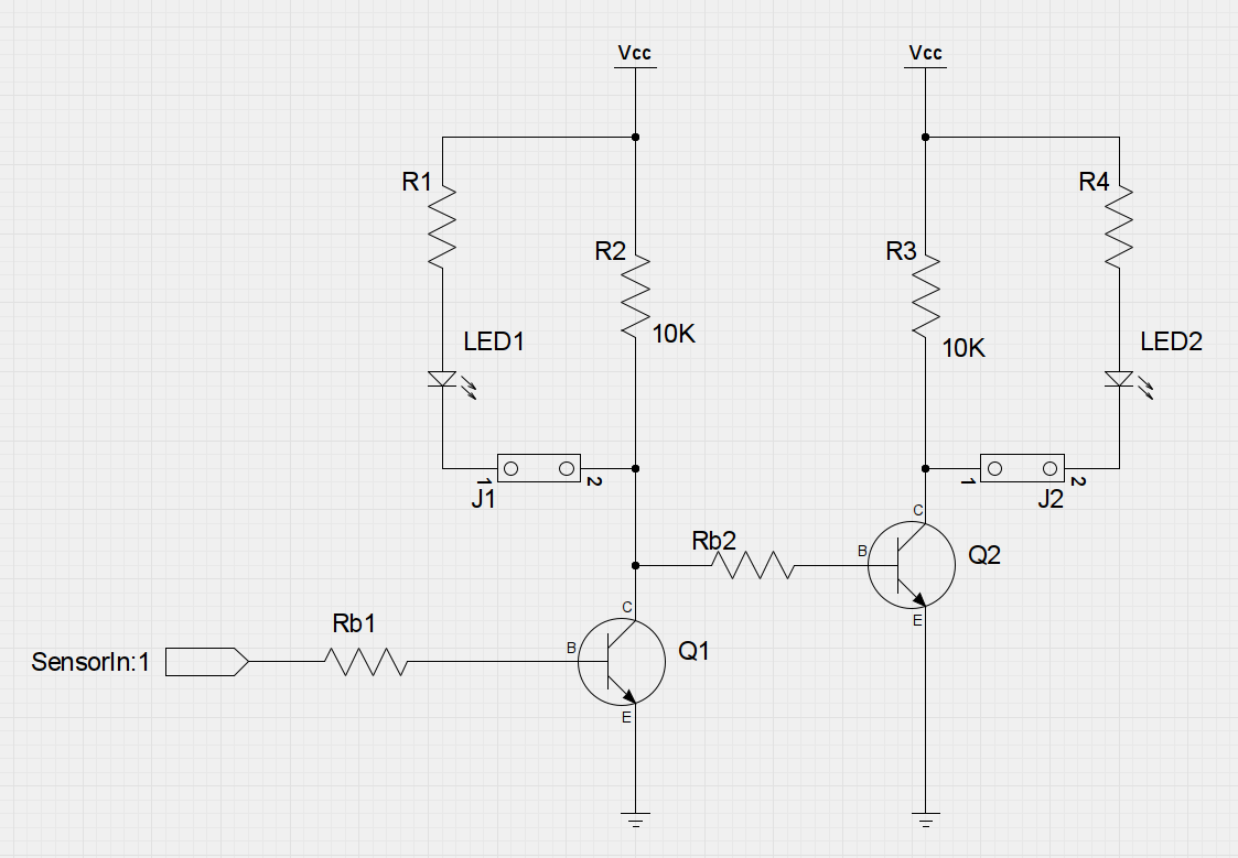

Wieder einmal zum Thema praktische Implikationen und "Good Common
Practice":
Funktion:
Bei eingehendem LOW-Signal soll die zweite LED leuchten, bei eingehendem
HIGH-Signal soll die erste LED leuchten.
Die Versorgungsspannung ist 5V.
Zu beachten ist, dass jede der LEDs per Jumper deaktiviert werden kann.
Ist die Schaltung Eurer Meinung nach in Ordnung, und wenn ja, wie
berechnet ihr insbesondere Rb2?
Ist der selbst bei nicht schaltendem Q1 vorhandene Leckstrom über LED1
in der Praxis so gering, dass (auch bei Einsatz verschiedener low-power
LEDs) eine komplett ausgeschaltete LED1 garantiert werden kann?
Zusätzlich sollte ich erwähnen, dass das Signal vom Sensor durch die
Transistoren von 24V auf 5V gebracht wird und jeweils am Collector das
invertierte (Q1) und das nicht-invertierte (Q2) Signal abgegriffen und
zum Eingang eines CMOS-ICs gebracht werden soll (nicht eingezeichnet).
Die Schaltung ist in Ordnung. Rb2 muss einerseits klein genug sein, um
Q2 in die Sättigung zu bringen, andererseits groß genug, um zu
verhindern, dass LED1 bei Low am Eingang leuchtet. Um dies zu erreichen,
hast du ja klugerweise schon R2 parallel zur LED geschaltet. Damit die
LED aus bleibt, muss der Spannungsabfall an R2 kleiner als die
Flussspannung der LED sein.
Mit den genannten Randbedingungen solltest du einen passenden Wert für
Rb2 finden können. Je nach Stromverbrauch von LED2 musst du evtl. R2
verkleinern, um auf den nötigen Basisstrom für Q2 zu kommen.
Nein! Deshalb würde ich für Q2 einen BS170 nehmen. Wähle RB2 = 10k und
Rb1 = 22k. Schalte von der Basis zum Emitter von Q1 einen zusätzlichen
Widerstand von 4k7...22k.

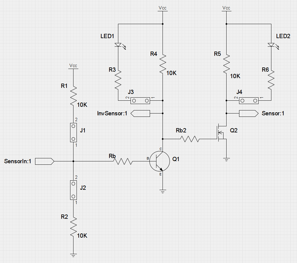

>2 N-Kanals MOSFETs als "saubere" Alternative zu den NPN-Transistoren,
>aufgrund der extrem hohen Impedanz am Gate, die ein Leuchten von LED1
>definitiv verhindern würde?
Genau. Aber nur Q2 "muß" ein MOSFET sein.

OP
War der zusätzliche Widerstand in deiner vorherigen Antwort als
Pull-Down gedacht (falls Q1 auch ein MOSFET wäre)?

OP
> Den könnte man dafür tatsächlich verwenden, das ist richtig. Der
> Hauptgrund war aber ein anderer, den wir hier diskutiert haben, nämlich
> das irrtümliche, teilweise Durchschalten von Q1 aufgrund von "ground
> noise":
> Beitrag "Berechnung Transistor unklar"
Dass einem die Praxis immer wieder Steine in den Weg werfen muss. ;-)
Das Signal des Sensors kann die 30V übersteigen.  Da gehen die meisten
handelsüblichen (preiswerten) MOSFETs meines Wissens nach nicht mit
(Gate-Source Spannung +- 20V), also sollte Q1 ein bipolarer Transistor
bleiben.
Momentaner Stand wäre also:
Ein PNP-Transistor zur Pegelwandlung (~24V -> 5V) und LED1, an dessen
Collector das invertierte Sensor-Signal abgegriffen werden kann, dann in
einen N-Kanal MOSFET für LED2, an dessen Drain das nicht-invertierte
Sensor-Signal abgegriffen werden kann.  Sowohl invertiertes, als auch
nicht-invertiertes Signal gehen direkt in einen CMOS-IC (der ja auch
MOSFET-Eingänge hat und daher nicht für den Stromfluss von LED1 relevant
ist).  J1 und J2 dienen dazu, entweder (je nach Eingangssignal) einen
Pull-Up oder Pull-Down Widerstand zu aktivieren.
>bleiben.
Nicht unbedingt. Mit einem simplen Spannungsteiler (ich habe ja einen
vorgeschlagen...) geht auch ein MOSFET.
>Ein PNP-Transistor zur Pegelwandlung...
Du meinst natürlich "NPN".
Was liefert denn dein Sensor überhaupt für ein Signal?
Was du bis jetzt aufgebaut hast, ist eine Schaltung für den
"Wohnzimmertisch". Wenn sie industrietauglich sein soll, muß eventuell
noch ein Schutz gegen Surge, Burst und ESD her.

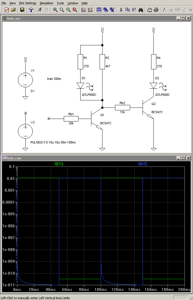

Ich habe hier mal an deine ursprüngliche Schaltung ein paar Zahlen
hingeschrieben und das Ganze simuliert. Wie du siehst, beträgt der
Reststrom bei ausgeschalteter LED weniger als 100pA. Da glimmt nichts
mehr nach. Der Eingang hält auch problemlos die 30V aus. Wenn die
Signalspannung immer so hoch ist, würde ich aber Rb1 größer machen, so
dass der Basisstrom von Q1 ähnlich dem Basisstrom von Q2 (gute 200µA)
ist.
Deine Idee war also vollkommen in Ordnung :)
Naja, du hast Transistoren mit sehr sehr hoher Stromverstärkung
genommen, diese auf einen Kollektorstrom mit der höchsten
Stromverstärkung eingestellt und kannst deshalb bei einer
Stromverstärkung von 100 annehmen, daß die Kollektor-Sättinungsspannung
akzeptabel niedrig ist. Zusätzlich hast du R2 und R3 von 10k auf 4k7
verkleinert, damit der Spannungsabfall des jetzt sehr niedrigen
Basisstroms noch niedriger wird und mit jetzt 1V kaum mehr in der Lage
ist, die LEDs soweit aufzusteuern, daß sie glimmen.
Der Originalentwurf hatte diese Qualitäten nicht, sondern war nur sehr
vage spezifiziert. Daß die Schaltung jetzt funktioniert, ist eher deinem
Geschick zu verdanken als der Topologie.
Moderator
Bei der angegebenen Dimensionierung ist die Stromverstärkung etwa 50.
> daß die Kollektor-Sättinungsspannung akzeptabel niedrig ist.
Uce von Q2 ist etwa 60mV. Würde man Q2 durch einen 2N3055 (Beispiel für
geringe Stromverstärkung) ersetzen, wäre Uce mit 100mV aber immer noch
akzeptabel.
> Zusätzlich hast du R2 und R3 von 10k auf 4k7 verkleinert,
Ich hätte auch R2 bei 10k lassen und für R3 22k nehmen können. Dann
sättigt Q2 sind ganz so sehr, aber Uce läge — bei ähnlich gerimgem
Reststrom durch LED1 — immer noch bei 80mV.
> damit der Spannungsabfall des jetzt sehr niedrigen Basisstroms noch
> niedriger wird und mit jetzt 1V kaum mehr in der Lage ist, die LEDs
Das ist ja genau der Trick bei der Sache: Man lässt den Basisstrom von
Q2 nicht durch LED1, sondern an dieser vorbeifließen.
Die Qualität schon, nur die Quantität nicht ;-)
Denn der Basisstrom-an-LED-Vorbeileit-Widerstand war ja im Originalent-
wurf schon vorgesehen. Ob die Idee auf Ronalds eigenem Mist gewachsen
ist, weiß ich nicht, aber existent war sie auf jeden Fall.
> sondern war nur sehr vage spezifiziert.
Natürlich, aber deswegen hat er ja der Berechnung der fehlenden Wider-
standswerte gefragt.
