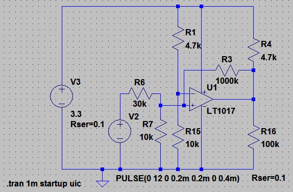

Hallo alle zusammen,
ich habe ein kleines Problem mit Komparator-Schaltung. Die Schaltung
funktioniert im positiven Temperaturbereich. Leider nicht im Negativen.
In der Schaltung sieht man LT1017, in der Praxis wird aber LM2901D
verwendet. LM2901D hat erweiterten Temperaturbereich.
Hat jemanf von Euch ein gleiches Problem gehabt? oder kann mir jemand
einen Tipp geben?
Vielen Herzlichen Dank im Voraus.
MfG,
Alex
Moderator #2458624
Dietrich L. schrieb:
> Der LM2901 hat einen Gleichtaktbereich von 0...V+ -1,5V d.h. bei Dir bis
> 1,8V.
Über den gesamten Temperaturbereich sind es sogar nur noch VCC-2V=2,3V.
Die Eingangsspannung am invertierenden Eingang ist
  3,3V·10kΩ/(4,7kΩ+10kΩ)=2,24V
Da bleibt also nicht viel Luft. Da die Signalspannung (V2) sowieso
heruntergeteilt wird (R6 und R7), sollte es aber doch kein Problem sein,
die Schaltschwelle des Komparators herunterzusetzen, bspw. auf 1,5V.

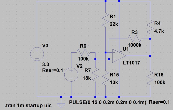

vielen herzlichen Dank für schnelle und zuverlässige Antwort. Ich habe
die gleiche Auskunft von Texas Instrument erhalten. Anschliessend habe
ich den Schaltplan entsprechend neu dimensieoniert.
Dieses Ergebnis ist im Anhang. Funktioniert auch bei negativen
Temperaturen.
