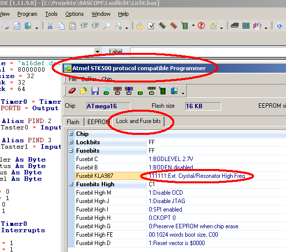

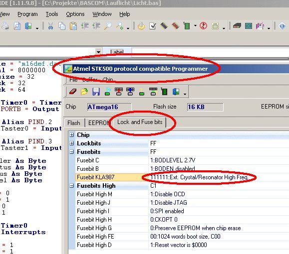

#2459161
Max schrieb:
> Ich dachte das macht der Befehl:
> $crystal = 16000000
Der informiert BASCOM darüber, wie schnell der µC läuft.
Und wenn du BASCOM weiß machst, dass der µC mit 16Mhz läuft, dann sollte
der auch wirklich mit 16Mhz laufen. Denn sonst berechnet BASCOM diverse
Zeitkonstanten falsch. Und dann passier genau das, was du gesehen hast:
Alles was von exakten Zeiten abhängig ist, funktioniert nicht richtig.
Gast #2459277
Hm ich hab keine Ahnung, wie man bei dem Teil den Takt einstellt. Dann
liest man was von Defaulteinstellungen, welche ungünstig sind und hier
und da überall Fallen.
Da kann man ja nur wegrennen - ich lass das erstmal liegen und bau an
meinem Freescale weiter.
#2459313
Wenn du meinst, dass du bei dem ohne Studium des Datenblattes
durchkommst ...
Was'n das Problem?
* µC anhängen
* Fuses einlesen
* mit dem Datenblatt vergleichen
* aus dem Datenblatt die gewünschte Konfiguration ablesen
* einstellen (durchs vergleichen im Schritt 3 kriegt man raus, ob in die
  Checkboxen Häkchen sollen oder nicht)
* Brennen
* Fertig
Kauf dir halt einen gescheiten Brenner, der von BASCOM unterstützt wird
und nimm nicht dieses PonyProg Geraffel, wenn dir das zu kompliziert
ist.
