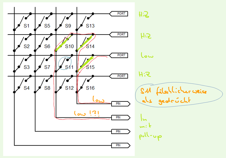

ich habe eine 5x5 Schaltermatrix gebaut. Allerdings ist mir jetzt
aufgefallen, dass ich nicht so viele Schalter aufeinmal drücken kann. Je
nachdem nichtmal 3. Denn dann werden 4 als gedrückt erkannt.
Kann man da irgendwas machen, auser die Matrix wegschmeisen?

von apr (Gast)
Du willst vor jede Taste eine Diode setzen.
von Eee E. (snake4)
Ich habe mal ein Bild angehängt, was zeigt, wo ich meine, dass der
Fehler sein müsste. Meistens befindet er sich ja nicht da, aber damit
ihr meinen Gedankengang verstehen könnt.
Die grünen Schalter sind zu diesem Zeitpunkt gedrückt.
von Matthias L. (matze88)
Einfach mit Dioden verhindern, dass eine High-Impedance Spalte über
einen Schalter low gezogen werden kann. Erfordert natürlich pro Schalter
eine Diode.
von VAR (Gast)
fehlende Dioden! Vor jeden Schalter, dann geht's.

von Helmut L. (helmi1)
Du must vor jedem Taster eine Diode schalten sonst geht das nicht mit
mehrfach Tastenerkennung. Das ganze nennt sich N-Key Rollover erkennung.

von Guido Körber (Gast)
Den Effekt nennt man "Phantom-Keys". Der tritt immer dann auf wenn
mindestens drei Tasten betätigt sind und die in der Matrix drei Ecken
eines Rechtecks darstellen. Dann wird die Taste auf der vierten Ecke
auch als betätigt erkannt. Das ist ein physikalischer Effekt, der sich
nur durch Einfügen von Dioden an allen Tasten beheben lässt.
Alternativ dazu kann man bei Tastaturen versuchen alle "üblichen"
Tastenkombinationen so in der Matrix zu verteilen, dass sie keine
Rechtecke ergeben, oder man fügt an bestimmten Tasten eine Diode ein, um
so die Zahl der Kombinationen zu erhöhen, die ohne Phantom-Keys
funktionieren. Aber wenn man alle beliebigen Kombinationen in einer
Matrix fehlerfrei erkennen will, dann geht kein Weg an einer Diode an
jeder einzelnen Taste vorbei.
