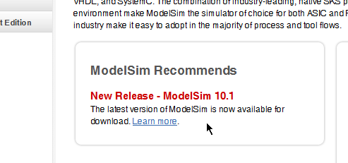

von Duke Scarring (Gast)
Juergen Jungnickel schrieb:
> Ne des würd mir dann doch zu lang dauern ;-)
Sicher? Schau doch mal auf model.com nach...
Duke
von SuperWilly (Gast)
Bingo :-))
