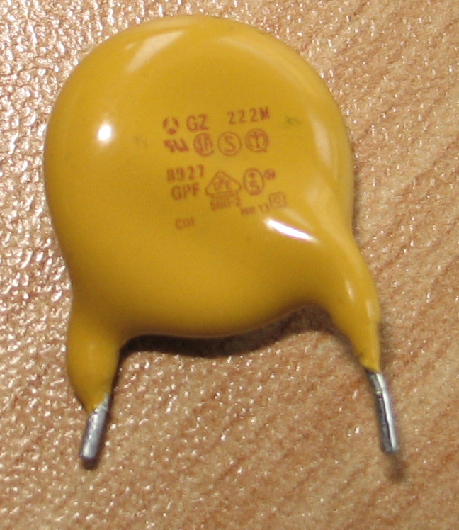

Ein Kunde hat mir soeben das Bild im Anhang geschickt. Er bräuchte dringend eine Ersatzdrossel (natürlich ist das keine Drossel!). Ich bin mir allerdings im Moment nicht sicher ob es sich hier um einen C oder womöglich doch um einen Varistor handelt. Wer kann mir eben auf die Sprünge helfen?

Sieht eher aus wie ne Polyfuse. Gruß Matthias

Was steht denn auf der Vorderseite??
Das ist ein Polyswitch... http://www.google.ch/search?q=polyswitch&hl=de&prmd=imvns&tbm=isch&tbo=u&source=univ&sa=X&ei=5AbqTozSEeff4QSQ35D_CA&ved=0CG0QsAQ&biw=1414&bih=1032
#2460085
Ich tipp auf einen 2,2 nF Y-Kondensator mfG ingo
Das Ding sieht aber nicht "defekt" aus!
Schutzi schrieb: > Was steht denn auf der Vorderseite?? Weiß ich auch nicht. Kannst DU das Bild umdrehen? ;) Peter S. schrieb: > Das Ding sieht aber nicht "defekt" aus! Das denke ich mir auch. Immerhin denkt der Kunde ja auch dass es sich um eine Drossel handelt :/

>Das denke ich mir auch. Immerhin denkt der Kunde ja auch dass es sich um >eine Drossel handelt :/ Dann schicke ihm doch eine Drossel...

das ding hat doch auf jeden fall eine induktivität - also drossel.
ingo schrieb im Beitrag: > Ich tipp auf einen 2,2 nF Y-Kondensator > mfG ingo das sehe ich auch so. Habe gerade einen da mit 240pF, gemessen mit einem Kapazitätsmesser
Gerad die VDE- usw. -Zeichen lassen darauf schließen, dass es sich um einen Y-Kondensator handelt. Diese dürfen/können nämlich ständig am Netz angeschlossen werden und brauchen dann diese Sicherheitsschwüre von VDE und Konsorten. Der Wert beträgt wohl 2,2nF.
#2460249
VDE ist auch auf einem Varistor drauf, zumindest auf dem der hier grade vor mir liegt. Tippt man das "222 M" von oben rechts mal bei Google ein, kommt schon gleich die Autovervollständigung "222m capacitor". Also wird das wohl ein Kondensator sein.
#2460292
>VDE ist auch auf einem Varistor drauf, zumindest auf dem der hier grade >vor mir liegt. Auch VDE560-2?
#2460315
Schande ne, das 560-2 hab ich ganz übersehn. Dann ist auch klar, dass das ein Kondensator ist.
Das kann keine Drossel sein - die haben doch zwei Flügel und einen Schnabel ... Spaß beiseite - das ist ein C mit 2,2n
