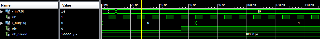

ich habe grade mal mit dem Xilinx IP-Core-Generator nen Cordic Square
Root Modul erstellt bzw den Generator das erstellen lassen. Dann hab ich
noch vollautomatisch ne Testbench dazu geklickt und nur das
Eingangssignal (die zu wurzelnde Zahl) hinzugefügt. Ich habe also nichts
geändert. Die Simulation (siehe Bild im Anhang) zeigt allerdings dass
das RDY (Ready) Signal einen Takt vor dem eigentlichen Ergebnis kommt.
Meine Frage an erfahrenere Leute als ich es bin ist jetzt: Ist das
Absicht und hat das nen Grund? Wenn ja welchen?
danke für eure Hilfe

> Ist das Absicht und hat das nen Grund?
ja, z.B. einen Automatentheoretischen. Du weisst dadurch
schon einen Takt vor dem Ergebnis, dass ein Ergebnis vorliegt
bzw. dass du die nächste Rechnung anstossen kannst (nennt man
ab und zu LookAhead-State/Token etc.). Dadurch hann die
Effizienz erhöht werden.

Woher weis der Core, dass neue Daten anliegen und er das RDY generieren
muss?
Einige Cores haben deshalb einen eigenen Eingang, der zusammen mit den
geänderten Daten auf 1 gesetzt werden muss.
Wird dieser Eingang richtig angelegt?

Kiigass schrieb:
> Diesen Eingang (ND = New Data) gibt es als optionalen Eingang. Ich habe
> ihn aber nicht mit reingenommen.
Ja, das könnte das Problem sein.
Ich habe das Datenblatt für Cordic 4.0 nur kurz überflogen, aber mir
scheint der RDY Ausgang über den ND-Eingang funktioniert.
Am ND-Eingang legt man einen Puls an, wenn man neue Daten an die Unit
anlegt, und dieser Pulse erscheint genau richtig verzögert, um zu
signalisieren dass die Daten am Ausgang bereit sind.
