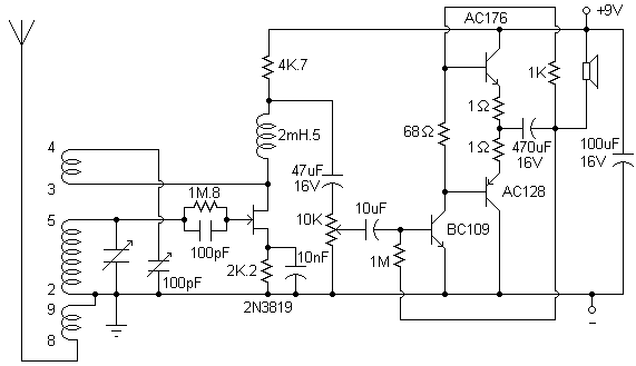

Ich habe einige Fragen zu der angehängten Schaltung von
www.hanssummers.com/transistor.html
Welche Funktion hat der Hochpass aus 1.8Meg und 100pF ? Ja klar, der
soll filtern aber was genau ?
Welche Funktion hat die 2.5mH Induktivität und der 47uF Kondensator ?
Welche Bauteile spielen zusammen bzw. erfüllen eine gemeinsame Funktion
Soll der 4.7k Widerstand nur die Spannung heruntersetzen oder spielt der
mit anderen Bauelementen zusammen ?
Etwas seltsam erscheint mir auch die Beschaltung der Gegentaktendstufe
mit dem 1Meg und dem 1k Widerstand.
Wozu der 68 Ohm Widerstand ? Bisher kenne ich nur die Beschaltung mit
Dioden. Warum hier ein Widerstand ?

Hans-werner M. schrieb:
> 1.8Meg und 100pF
Wenn C gebrückt wäre, wäre Gate gleichstrommäßig auf Masse.
Grundlagen
http://www.elektronik-kompendium.de/public/schaerer/battoff.htm
von Peter S. (psavr)
> 1.8Meg und 100pF
Hochomiger DC-Pfad auf Masse, damit sich ein Gleichspannungsanteil über
den FET PN-Übergang aufbauen kann, so dass dieser im Knickpunkt der
Diodenkennlinie arbeitet.
AC176, AC128 ?  Igitt-igitt, das olle Germaniums-Zeugs gehört doch
längst ins Museum, willst Du mit dem Schrott wirklich noch was Basteln?
von B e r n d W. (smiley46)
Durch das Gate fließen nur Picoampere, das ändert am Arbeitspunkt gar
nichts. Wahrscheinlich soll der Widerstand zusammen mit der GS Kapazität
des FETs Pendelschwingungen unterdrücken. Der 100pF Kondensator
überbrückt das Netzwerk für hohe Frequenzen, damit das Audion
rückkoppelt.
Hallo Hans-werner
Bei den beiden 1 Ohm Widerständen sollte die halbe Betriebsspannung zu
messen sein, dies wird mit dem 1 Meg eingestellt, evtl. wird bei anderen
Transistoren ein anderer Wert notwendig. Der 1 Meg bewirkt auch eine
Gleichspannungsgegenkopplung und reduziert den Klirrfaktor. Der dürfte
hier aber trotzdem noch >3% betragen.
Der Querstrom (4,5mA) des BC109 hängt vom 1 kOhm ab, welcher zum
Lautsprecher und damit zu Plus führt.
Mach mal statt dem 68 Ohm 2 Stück 1N4148 und einen 15 Ohm Widerstand
rein und als Transistoren die BC337-40 und BC327-40. Ge-Transistoren
haben eine viel niedrigere BE-Spannung, deshalb reicht oben der
Widerstand.
Zuvor die 68 Ohm oder dessen Ersatz bestimmen den Ruhestrom durch die
Endstufe. Die Endstufe läuft im AB-Betrieb (bitte Googeln). Die
Ausgangsleistung wird ca. 0,5 Watt betragen.
Außerdem führt der 1 kOhm Widerstand nicht auf Plus, sondern zum
Lautsprecher. Der 470µF Elko wird als galvanische Trennung zum
Lautsprecher verwendet, aber auch als Bootstrap-Kondensator (bitte
Nachschlagen). Die Spannung am Lautsprecheranschluß kann höhher werden
als die Betriebsspannung.
Am BC109 würde ich noch einen Kondensator mit 100pF von Basis nach
Kollektor vorsehen, da vom Audion doch noch etwas HF durchkommt. Dieser
reduziert die obere Grenzfrequenz auf ca. 8kHz.
>und der 4.7k Widerstand
Die Drossel ist für HF hochohmig und für NF niederohmig. Deshalb fällt
die HF an der Drossel ab. Dort ist auch die Rückkopplung angeschlossen.
>Welche Funktion hat der 47uF
Die NF fällt am Widerstand 4,7k ab und wird über den 47µ zur Endstufe
ausgekoppelt. Der Elko bewirkt auch eine galvanische Trennung zwischen
Audion und Poti.

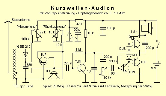

von supergrobi (Gast)
Neulich habe ich irgendwo im Netz gelesen, dass dieser Aufbau aus
hochohmigem R und C dafür sorgt, dass das Audion besonders weich
rückkoppelt.
Bei anderen ähnlichen Audionschaltungen mit FET sieht man auch
Variationen, bei denen dieser R und C einfach fehlen, das warme
Schwingkreisende liegt dann direkt am Gate.
Bei anderen Variationen liegt zwar der 100p-C wie im Schaltbild gezeigt
vor, der 1M-R führt aber vom Gate direkt nach Masse (so wie oftmals bei
einem NF-Verstärker).
B e r n d W. schrieb:
> Dann würd ich aber eher ein anderes IC verwenden wie z.B. den TDA7052,
Da schließe ich mich an! Der LM386 ist nämlich ein wilder "Swinger"! ;)
Im Anhang ein anderes Audion mit einer recht simplen Si-Endstufe...

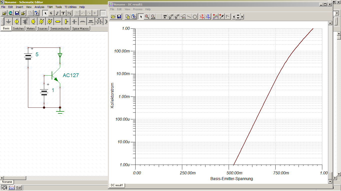

von siggi (Gast)
GroberKlotz schrieb:
> LTSpice-Modelle AC127 und AC128.
Kann man die Modelle auch irgendwie bei TINA (der Freewareversion)
einbinden?
von GroberKlotz (Gast)
@siggi
Ich kenne TINA nicht und kann daher Deine Frage nicht beantworten.

von ArnoR (Gast)
> einbinden?
Du erstellst je eine Datei AC12x.cir (einfache Textdatei und dann
umbenennen), die die oben gezeigten Zeilen enthält. Dann öffnest du in
TINA den Menüpunkt Tools -> New Macro Wizard... und folgst einfach den
Anweisungen, fertig.

beschreiben einen rel. kleinflächigen Si-Transistor, aber auf keinen
Fall Ge-Transistoren wie die AC127/8.
von siggi (Gast)
Danke für die Info bezüglich Tina!
ArnoR schrieb:
> Allerdings kannst du die Modelle komplett vergessen, denn die
Meinst du die hier? ->
>> .model AC127 NPN(IS=1.41f ISC=0 ISE=0 IKF=80m IKR=0 ITF=0.4 NC=2 NE=1.5
>> BF=70 BR=4.977 RB=10 RC=2.5 CJC=9.728p CJE=8.063p TR=33.42n TF=179.3p
>> FC=0.5 EG=1.11 VJC=0.2 VJE=0.2 VTF=4 MJC=0.5776 MJE=0.3677 XTB=1.5 XTF=6
>> XTI=3 MFG=GERMANIUM-TYPE)
>> .model AC128 PNP(IS=1.41f ISC=0 ISE=0 IKF=80m IKR=0 ITF=0.4 NC=2 NE=1.5
ArnoR schrieb:
>die beschreiben einen rel. kleinflächigen Si-Transistor
Woran erkennst du das?
von ArnoR (Gast)
Na an der dargestellten Eingangskennlinie. Ein Transistor, der 750mV Ube
für einen Ic von 5mA braucht ist auf keinen Fall ein Ge-Transistor,
sondern wohl eher ein BC54x.
von Graff (Gast)
Und wie stellst du die Eingangskennlinie dar?
(mit welchem Programm?)
von ArnoR (Gast)
> Und wie stellst du die Eingangskennlinie dar? (mit welchem Programm?)
Na einmal darfst du raten. (Auflösung: TINA-TI)
von Graff (Gast)
Ich wusste gar nicht, dass man damit auch Kennlinien direkt darstellen
kann (oder hast du dafür eine virtuelle Schaltung aufgebaut?)...
