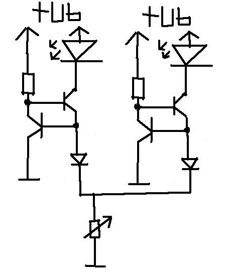

Bild1 Zeigt eine Simple Konstantstromquelle bei der man an dem Poti den
Konstantstrom einstellen kann.
Bild2 ist eine idee von mir, wie man den Konstantstrom mehreren
Konstantstromquellen mit nur einem Poti steuern kann.
Funktioniert das so?
Gast #2464166
Naja ich habs mal in Multisim simuliert und es funktioniert natürlich
nicht..blöde Idee eig. von mir. Die die benötigte BE-Spannung durch die
diode gesperrt wird. Und ohne dioden wäre es ohnehin nicht möglich wegen
des einflusses der Parallelwiderstände.
Nein. Die Summe beider Ströme wird konstant sein. Aber sie werden nicht
gleich groß sein.
Stromspiegel: ja, Stereopoti: nein
 |           I1       I2
Pot           v        v
 R            R        R
GND
I1 = I2 ...
