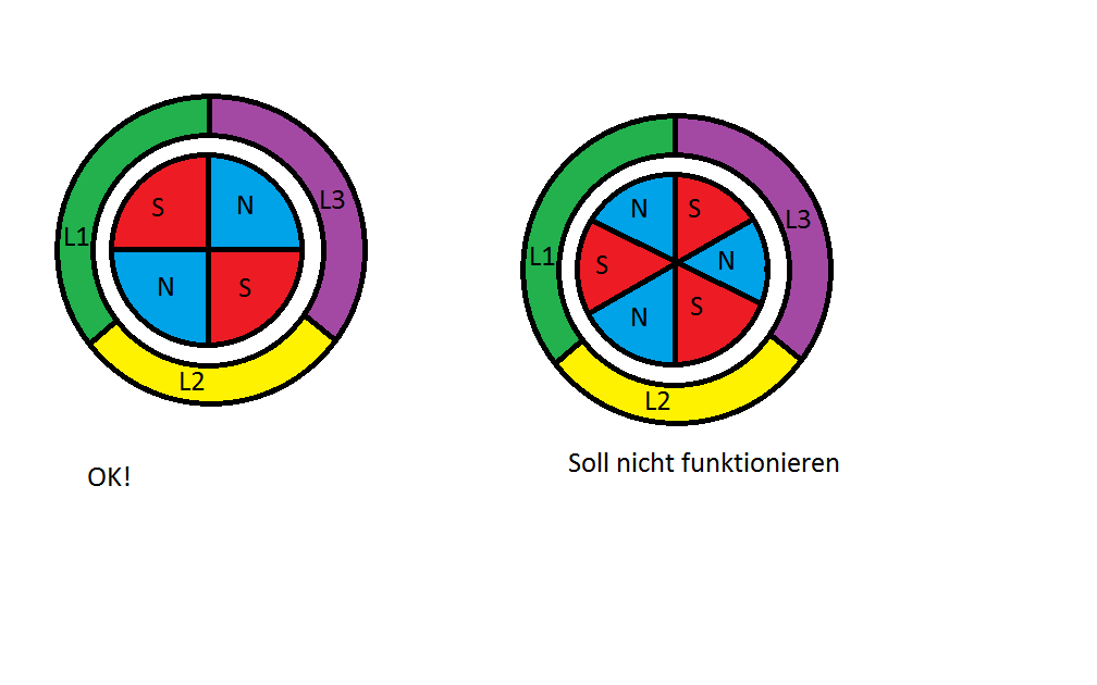

Warum soll eigentlich das Verhältnis der Polpaare von Stator und Läufer
nicht identisch sein, sondern "ungleich", aber doch möglichst nah
beianander (oder nah bei einem Vielfachen davon)
Also z.B. 3 Spulen außen, und 6 "Magnetpole" innen soll nicht
funktionieren.
Nicht gleich, aber trozdem möglichst gleich, widerspricht sich doch
irgendwie?
Gast #2462050
Habe das mal dargestellt, wie ich das meine.
Also dieses 3 Spulen und 6 Pole (Also 3x N und 3x S) soll nicht gehen.
Schwer zu erklären.
Bei der Powercroco.de Seite steht das jedenfalls so drin.
Da gehts zwar um Brushless Motoren, aber Brushless Motoren sind ja quasi
Permanenterregte Drehstrom Synchronmotoren.
Und damit wisst ihr auch schon, auf welche Richtung ich abziele.
Aber ich wollte erst mal 50 Hz Drehstrom aus 3 passend verschalteten,
einzelen Wechselstromtransformatoren nehmen um Motorexperimente zu
machen.
Und keinen Halbleiter Motor Controller aus dem Modellbau.
Denn eigentlich will ich ja eh was für 50 Hz bauen (Mit Neodymmagneten
permanenterregten Drehstrommotor / Generator) und keinen Modellbaumotor.
