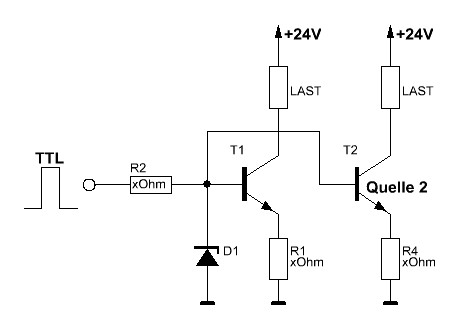

Hi
ich brauche eine Schaltbare Stromquelle und zwar hab ich das ganz
einfach so realisiert wie in dem Bild
Da dachte ich mir ich benutz ne Zenerdiode als Referenz den wenn die
Spannung an der Basis genau bekannt ist lässt sich der Widerstand(R1)
für die Stromquelle besser berechnen
Ist es auf diese weise Sinnvoll?
Da ich ca. 10 oder 11 dieser Quellen mit einem µC schalten will hätte
ich alle mit einem Widerstand(R2) und einer Z-Diode (so wie im Bild) an
der Basis zusammengeschaltet
Funktioniert das soweit?
Wenn ja hätte ich da noch ne Frage zur Z-Diode und zwar bin ich mir
nicht sicher wie ich einen geeigneten Typ für diese Anwendung finde die
Z-Spannung sollte so bei 1,4-3V liegen also habe ich folgenden Typ
gefunden:
http://at.rs-online.com/web/p/products/5452967/
ist die passend?

Ja, das sollte so gehen. Auch die Z-Diode ist brauchbar. Es hängt
natürlich davon ab, wie präzise du das haben willst.
Übrigens, statt der Z-Diode kannst du auch eine LED verwenden. Die
liegen auch so bei 2V.
Gast #2462019
Da Z-Dioden eher ungenau sind, vor allem deine ausgewählte Type,
die Betriebsspannung eines uC aber auf einem viel genaueren
SPannungsregler kommt, und heutige Microcontrollerausgänge eben nicht
mehr TTL sondern CMOS sind und fast die Betriebsspannung durchreichen,
wäre es sinnvoller, R1 und R4 für 4.3V zu berechnen, bei 24V sollte
dafür genügend Luft sein, und D1 einfach wegzulassen und R2 = 0 Ohm zu
nehmen.
OP #2462022
> nehmen.
klingt logisch
Berechnet sich dann der Strom durch den µC Pin aus dem gewünschten Strom
der Stromquelle durch die Verstärkung?

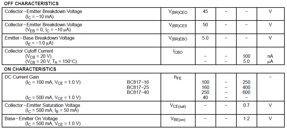

OP #2462098
Danke für eure Hilfe
hab da noch ne Frage zum Transistor und zwar schau ich mir grade den
BC817-40 an
Laut Grafik hat der T im eingeschalteten Zustand 1,2V an BE dieser Wert
steht aber bei MAX bei Typ steht nichts was heißt das?
kann ich von den normalen 0,7V ausgehen oder sind es doch 1,2V
Ich denk jetzt mal das es Stromabhängig ist und bei meinen 20mA die 0,7
stimmen hab ich recht?
gleiches bei des Sättigungsspannung? Kann ich da für Usat auch mit einem
niedrigeren Wert rechnen?
lg

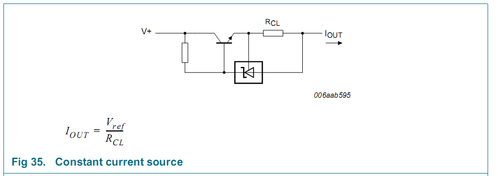

Gast #2462159
Ingo Wendler schrieb:
> Diese Variante mit dem TL431:
Die taugt nichts.
1.) Der Strom durch den TL431 addiert sich zum Gesamtstrom und daher ist
dieser abhängig von der Eingangsspannung. Nur dann brauchbar, wenn man
diesen gegenüber dem Nutzstrom vernachlässigen kann.
2.) Der TO will die Stromquelle durch ein logisches Signal ein- und
ausschalten.
Gast #2462593
Bei 500mA
Ach.
> und bei meinen 20mA die 0,7 stimmen hab ich recht?
Kommt hin.
Es sind 0.7V + der UCE Spannung die am eingeschalteten Transistor
anfällt, genauer Ic*Re (Re = Widerstand Emitterbahn).
