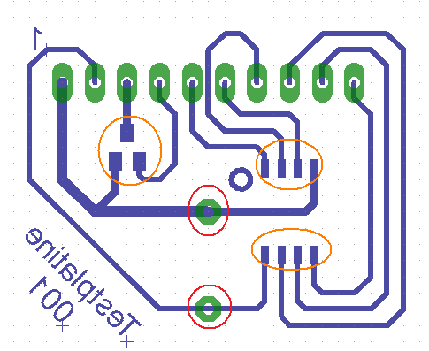

Eagle Pads schlecht gefüllt
Gast #2462203
Mit nem Bild kann ich nicht dienen, habe keine entsprechende Kamera für
Makroaufnahmen. Stell dir einfach einen Ausdruck vor auf dem die
Leiterbahnen und einige Pads richtig schwarz sind und einige wenige Pads
mit so nem Punktmuster und an den Pads von einem SOT 23 sind auch
Fehlstellen im Druck. So kann ich das nicht ätzen. Benutze Eagle erst
seit ein paar Tagen und bin nicht fit mit den Einstellungen..
Gast #2462221
Ist das wirklich ein Problem in Eagle? Oder in Deinem Druck?
Wenn Du keine Makrofotos davon machen kannst, dann ist das Problem doch
eher wohl auf der Druckseite.
Gast #2462233
Nein, soll im Tonertransfer gemacht werden, deshalb muss es auch 100%
dicht sein. Die Suche hat mich nicht weitergebracht, deshalb habe ich es
mir mal erlaubt hier zu fragen ;-)
Rote Kreise - Druck mit Muster, orangene Kreise - Druck mit kleineren
Fehlstellen. Alle anderen Pads/Leiterbahnen sind wie gesagt i.O. Das
muss doch an Eagle liegen..

Hat eagle neuerdings die Option "schwarz" als Einstellung im Druckdialog
verloren?
Gewagte Behauptung. An Deinem Auszug aus dem Layout ist nix zu erkennen.
