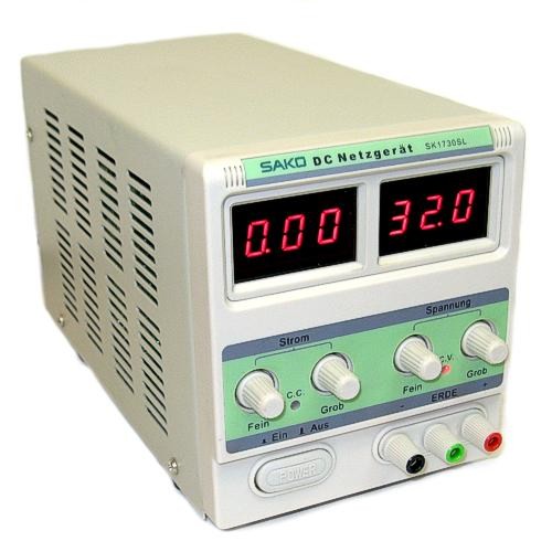

erachtet. Primär möchte ich ein solches Netzteil für das Breadboarding
von digitalen und einfachen analogen Schaltungen verwenden, wofür ich
zur Zeit einen 9V Block und einen 7805 verwende. Reicht nach euren
Erfahrungen für einfache Zwecke ein Labornetzteil mit festem Max. I oder
würdet ihr mir ein zweifach regelbares Labornetzteil empfehlen.

Gast #2462729
Paul C. schrieb:
> Würdest Du eher ein Gerät empfehlen, bei dem man auch den
> Max. I regeln kann?
Man braucht immer das, was man gerade nicht hat. Ein einstellbare
Strombegrenzung ist schon ganz nützlich. Und preislich liegt das
vorgeschlagene Gerät ja auch noch deutlich unter dem vom Claus.
Andererseits bekommst Du für knapp unter 20 Euronen ein Gerätchen das
zusätzlich noch einen 5V Ausgang bietet. Damit kannst Du schon mal ein
Großteil Deiner Basteleien abdecken. Immerhin kann es weit mehr, wie das
Gerät  vom C. Und es bleibt noch Geld übrig für was Anderes.

Gast #2462757
1,5V-15V und 1,5A max klingt stark danach, dass da einfach ein LM317
reingebaut wurde.
Wenn du in deiner Schaltung den 7805 gegen einen LM317 + Poti
austauscht, hast du dasselbe.
Dann lieber ein Netzteil mit einstellbarer Strombegrenzung.
