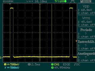

Ich möchte eine LED Steuerung bauen, mit der ich die Beleuchtung eines
Modellflugzeuges während des Fluges einschalten kann, dazu muss ich ein

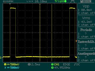

PWM Signal von ca. 50Hz (siehe Anhang) mit einem PIC18F4520 bzw später
dann mit einem PIC16F883 einlesen und das Tastverhältnis bestimmen. Das
Signal kommt aus einem "Jeti Duplex" Modellbauempfänger
Wie macht man soetwas?

Das Tastverhältnis des Signals, das aus dem Modellbauempfänger
herauskommt, ist ziemlich bedeutungslos. Die Stellung der Steuerknüppels
wird alleine über die Dauer des positiven Teil des Pulses kodiert (1..2
ms). Der Abstand der Pulse ist über einen weiten Bereich unkritisch
(10..100 ms).

OK das habe ich auch nicht gewusst, danke für den Hinweis.
