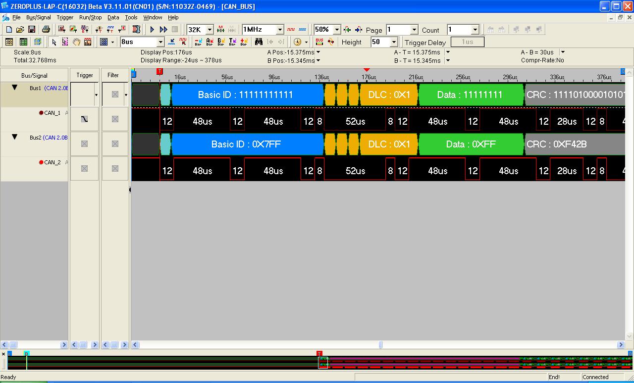

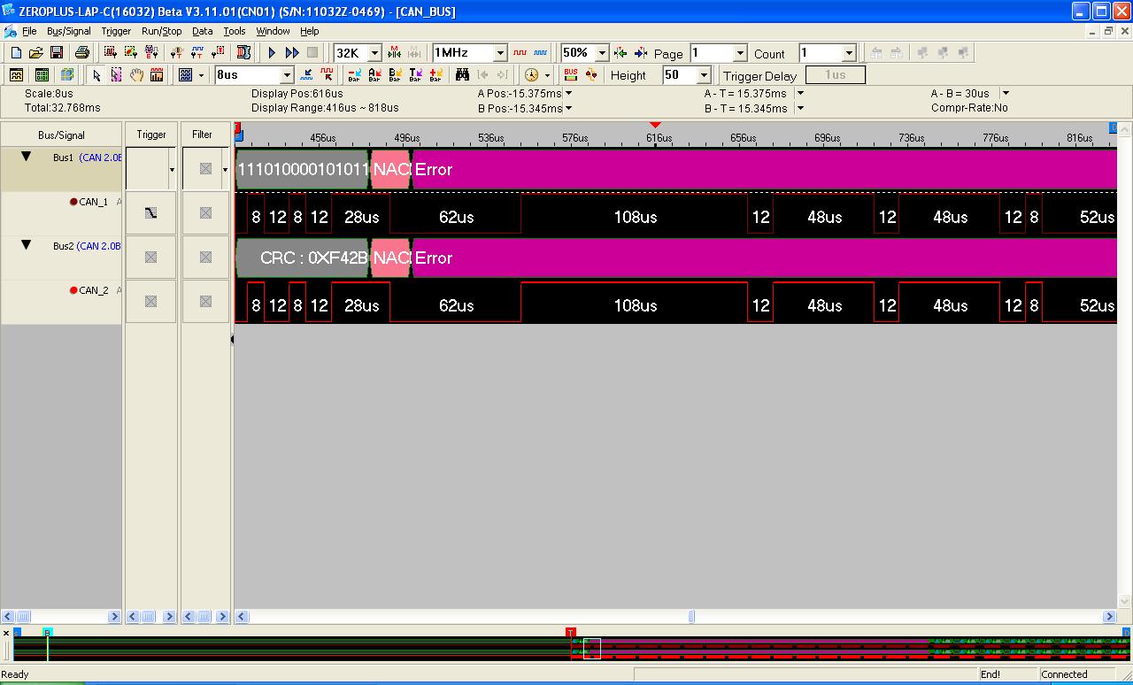

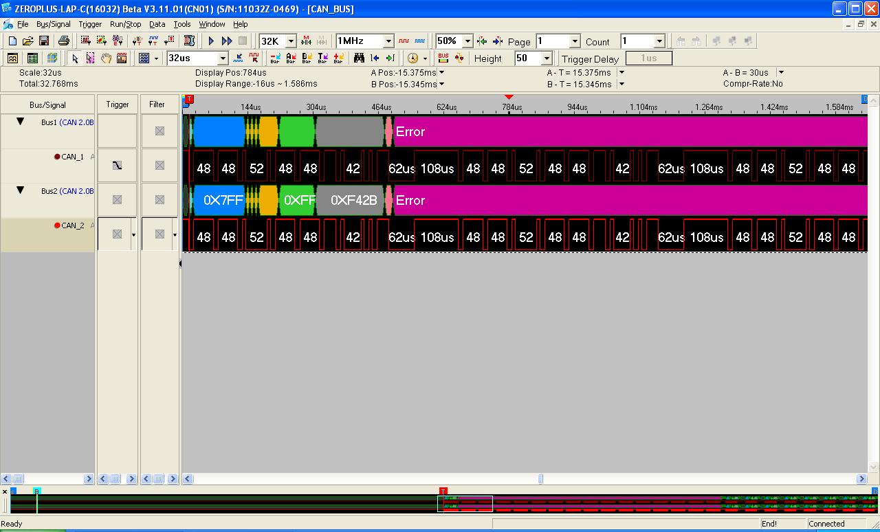

OP #2517695
So hab mich schon länger nicht mehr gemeldet. Hab viel probiert in der
Zeit.
Leider besteht das Problem weiterhin.
Ich hab jetzt einen zweiten Can-Controller aufgebaut damit ich
Nachrichten vom ersten zum zweiten schicken und überprüfen kann.
Das beschreiben der Register für das Versenden der Nachrichten
funktioniert jetzt soweit. Ich kann meine Nachrichte auf dem Bus richtig
erkennen.
Wenn ich jetzt eine Nachricht vom 1. CAN zum 2. CAN Gerät sende wird
beim 2. Gerät ein Error Interrupt ausgelöst. Nur das dumme ist der
MCP2515 kann mir anscheinend keine genauen Informationen geben warum er
den Error ausgelöst hat. Alle fehler möglichkeiten werden zusammen
gewürfelt. Ich kann also anhand der Register nicht unterscheiden ob es
sich um einen CRC Stuff Bit Form... Fehler handelt.
Im Anhang hab ich das Versenden einer Nachricht von einem zum anderen
CAN-Gerät aufgezeichet inkl error. Handelt es sich bei diesem Fehler um
ein ERRROR FRAME? Ich hätte gemeind das ERROR Frame wird nach einer
NAchricht gesendet aber bei diesem Verlauf ist der Error vor dem EOF
meiner Nachricht?
Versendet habe ich eine Standard Message, identify 0x7FF, 1 Datenbyte
0xFF
Kann man erkennen warum der Fehler gesetzt wird?
OP #2522470
Hallo nochmal, also ich muss noch einmal nachfragen. Es ist mir wirklich
wichtig. Vielleicht hat jemand eine Idee von euch wie ich vorgehen kann
um den fehler doch irgendwie besser einzukreisen? Oder vll. weiß einer
Literatur über CAN Error Frames?
