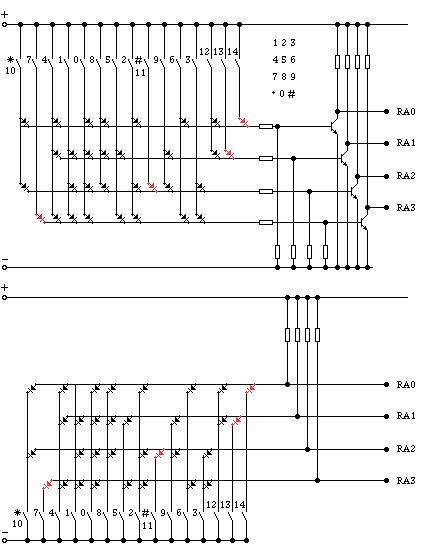

Wie schließe ich am besten eine 12 Tastatur an meinen Pic. Ich will
direckt auf 4 Eingänge gehen und die Werte in hex auslesen die Tastatur
hat 13 Anschlüsse 1 I /12 O. Nicht betätigte Tasten sollen 0xF ausgeben
damit die 0 frei bleibt. Gibt es ein TTL Baustein BCD to HEX? oder muß
ich sie mit z.b. dioden selbst Codieren? Kann natürlich auch ein
seperaten Pic dafür verwenden was meint ihr?

12 Ausgänge der Tastatur auf 4 Eingange eines PIC hört sich für eine
direkte Verbindung sportlich an.
Die Idee mit BCD/HEX-Konverter dazwischen hört sich vernünftiger an,
wenn es ein Tastatur => Hex-to-BDC Konverter => PIC Aufbau ist. Dann
bestehte die Chance, dass du mit der Leitungszahl aus kommst.
Selbstkodieren wäre eine Option, wenn du die Tastatur als Matrix
schalten kannst, so wie es in der Artikelsammlung erklärt ist. Leider
hast du kein Datenblatt angegeben. Deine 1 In/12 Out Beschreibung lässt
mich an der Machbarkeit Selbstkodieren zweifeln.
Seperater µC (zur Not auch Pic :-) geht immer.

(Firma: Nisch-Aufzüge) Persönliche Seite #2463214
diodenmatrix !
com      - GND
taste 1  - kat / an bit 0
taste 2  - kat / an bit 1
taste 3  - kat / an bit 0
taste 3  - kat / an bit 1
taste 4  - kat / an bit 2
taste 5  - kat / an bit 0
taste 5  - kat / an bit 2
taste 6  - kat / an bit 1
taste 6  - kat / an bit 2
taste 7  - kat / an bit 0
taste 7  - kat / an bit 1
taste 7  - kat / an bit 2
taste 8  - kat / an bit 3
taste 9  - kat / an bit 0
taste 9  - kat / an bit 3
taste 10  - kat / an bit 1
taste 10  - kat / an bit 3
taste 11  - kat / an bit 2
taste 11  - kat / an bit 3
taste 12  - kat / an bit 1
taste 12  - kat / an bit 2
taste 12  - kat / an bit 3
da gnügen 3 bits welche mit je einem Pullup hochgehalten werden
den Rest machs du im MC mit look ap
du kannst natürlich ach anders kodieren und die lookup weglassen

(Firma: Nisch-Aufzüge) Persönliche Seite #2463335
o.k.
klar 4 bit
war doch schon spät
alle auf high ruhezustand gibt 0xf
com an GND spart die invertierung mit transistoren und den
widerstandsfriedhof
taste 0 kathode anode bit 0
taste 0 kathode anode bit 1
taste 0 kathode anode bit 2
taste 0 kathode anode bit 3
taste 1 kathode anode bit 1
taste 1 kathode anode bit 2
taste 1 kathode anode bit 3
taste 2 kathode anode bit 0
taste 2 kathode anode bit 2
taste 2 kathode anode bit 3
taste 3 kathode anode bit 2
taste 3 kathode anode bit 3
taste 4 kathode anode bit 0
taste 4 kathode anode bit 1
taste 4 kathode anode bit 3
taste 5 kathode anode bit 1
taste 5 kathode anode bit 3
taste 6 kathode anode bit 0
taste 6 kathode anode bit 3
taste 7 kathode anode bit 3
taste 8 kathode anode bit 0
taste 8 kathode anode bit 1
taste 8 kathode anode bit 2
taste 9 kathode anode bit 1
taste 9 kathode anode bit 2
taste a(10) kathode anode bit 0
taste a(10) kathode anode bit 2
taste b(11) kathode anode bit 0
taste b(11) kathode anode bit 1
so gehts direkt und ohne lookup
für bin
Du must die Diode für das Bit welches jeweils  angezeigt werden soll
weglassen, auch andere Kodierungen z.B. Gray oder BCD sind so möglich.
kannst dir auch einen eprom brennen wenn dir löten zu langweilig ist
Taste an Adresse data an MC Eingang
Nachteil all solcher Coder du darfst jeweils nur eine Tase drücken.
Besser ist es multiplexfähige Tastaturen zu benutzen oder jeder Taste
ein eigenes bit zu spendieren. Ein eigener Tiny  welcher über I2C das
ergebniss ausgibt und noch andere Ereignisse wie hold oder release
meldet
wäre hier sinnvoll.
viel spass

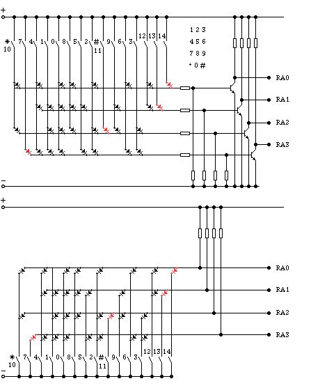

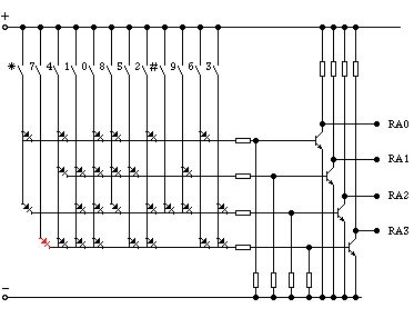

Gast #2463383
Danke nochmals
ach Ja ich habe die Tastatur von Ebay Artikelnummer: 220878455035 2€ das
Stück
Ich habe die Schaltung auf das Maximum mit 3 Zusats Tasten erweitert.
Wenn 2 Tasten Gedrückt werden kann man das mit den Pic überptüfen in dem
man testet ob bei einen Wechsel der Wert 0xF dabei war. Die Roten Dioden
brauch man nicht unbedingt. Bei der Oberen Schaltung kann man die
Inventierung auch im Pic machen hat den vorteil man kann mit 0x0
(ungleich null = taste getrückt)testen ob eine taste getrückt ist und
inventiert dann das Eingangssignal.
