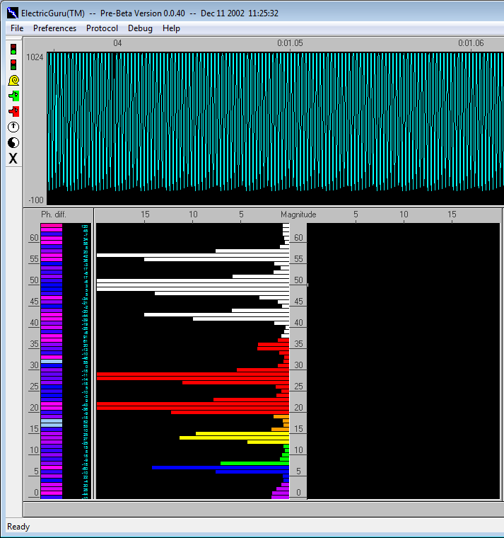

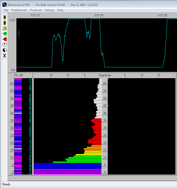

Hallo Leute,
bin schon echt genervt. Habe diese ModularEEG bei Olimex schon
calibriert bekommen und auch zum laufen gebracht. Es gab auch gute
Signale. Heeute hab ichs in ein Gehäuse eingebaut und es kommt da nur
Mist. Es springt immer von 0 auf 1023 also von Grenze zu Grenze. Ich
habe das DRL am Handgelenkt und den Kanal an der Stirn. Es hat wirklich
gut funktioniert gestern noch, ja klar es hat immer mal wieder an den
Grenzen gehangen aber nicht so extrem wie heute in Anhang ein Bild
davon. Was könnte der Grund dafür sein ?
Das erste Bild zeigt mit DRL und Elektroden am Körper, das zweite alles
an Luft.
Danke.
Gast #2462892
Zuerst hatte ich den analogen Teil im Alu-Druckguss gehäuse und den
digitalen frei.
Heute habe ich halt den analogen im Gehäuse zusammen mit dem digitalen
in eine Keksdose getan. Hab nichts besseres gefunden.
