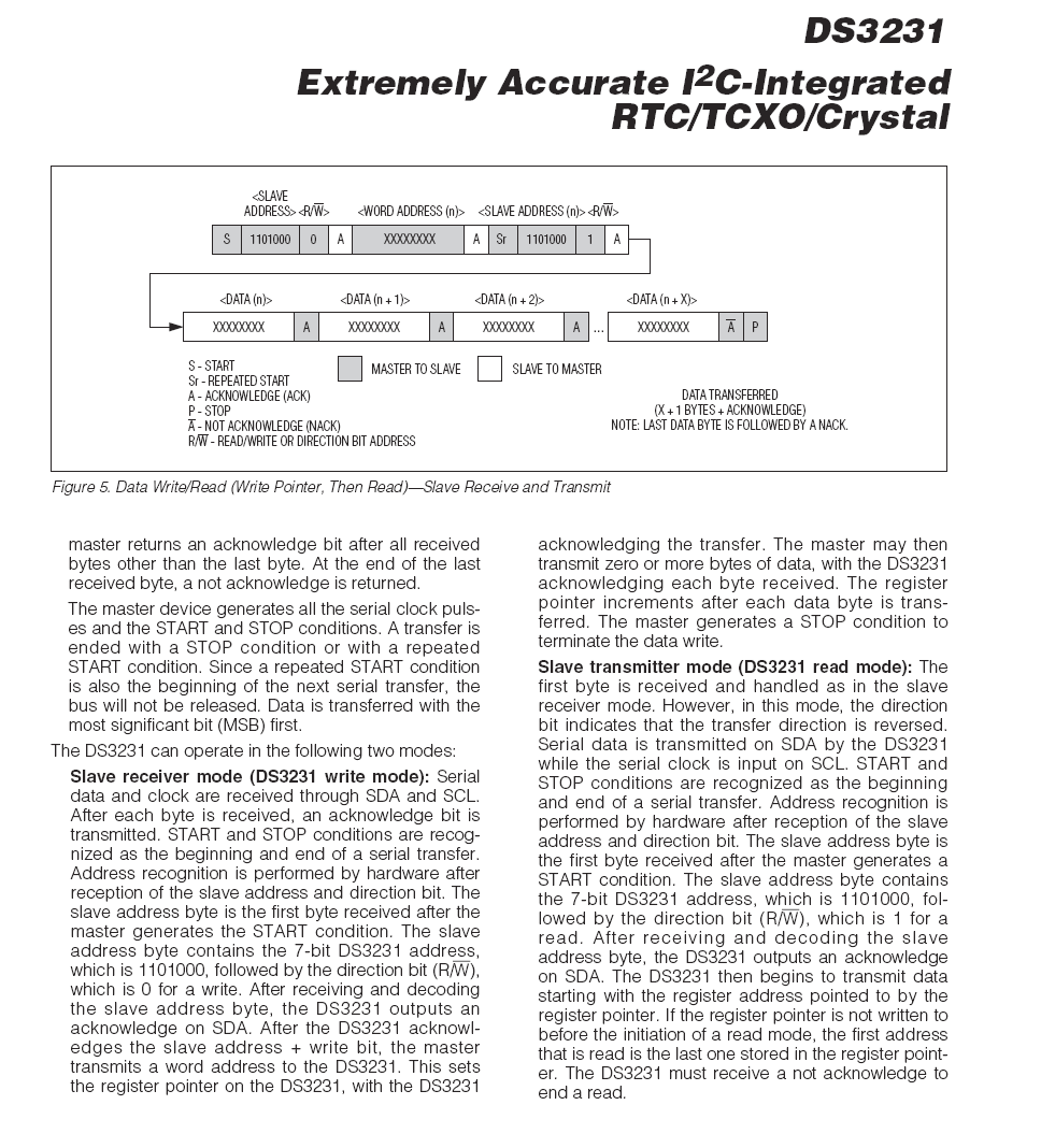

ich hab meiner Schaltung einen DS3231 Bautein, den ich als RTC verwenden
wollte, gegönnt.
Im Datenblatt steht nichts über die I2C Adresse des Bausteins, auch
keine Möglichkeit zum Einstellen einer Adresse.
Das ist mir jetzt schon bei mehreren Bausteinen aufgefallen, wie
funktioniert das ganze ohne Adresse?
Gruß Helmut K.
Gast #2463352
Zitat Datenblatt:
The slave address byte contains
the 7-bit DS3231 address, which is 1101000, fol-
lowed by the direction bit (R/W), which is 1 for a
read.
Also D0 für Write und D1 für Read.

"The i2c address for the DS1307 RTC is 0x68"

Aber AChtung:
Wenn eine I2C Lib verwendet wird, dann sollte man sich erst mal schlau
machen (notfalls im Code), welche Form von der Lib verlangt wird.
Die Adresse, so wie sie im Datenblatt steht (also die 0x68), oder
bereits die um 1 Bit nach links verschobene Version (0xD0 bzw. 0xD1), in
der Bit0 für die RW Kennung bereits frei gemacht wurde.
Das ist im Prinzip kein großes Problem, allerdings kann einem die
falsche Form den ganzen Tag versauen.
