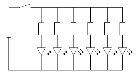

Ich habe eine LED-Schaltung und diese möchte ich über einen
Neigungsschaltern (Conrad 700444 - 62) an- und ausschalten.
Leider kommt es teilweise duch den Neigungsschaltern zu Wackelkontakten.
Ich möchte einfach, dass die Spannung nicht bei jedem kleinen
Schaltvorgang unterbrochen wird.
Ich habe 6 rote LEDs (2,0 -2.4V und 20mA) in Parallelschaltung und
jeweils einen 47Ohm Vorwiderstand. Als Spannungsquelle habe ich 3V (2x
AA).
Kann man das Problem mit einem einfachen Kondensator direkt nach dem
Neigungsschalter lösen und wenn ja wie gross müsste der bei meiner
Schaltung sein?
Gast #2464033
Ein Kondensator Parelel zum Schalter wenn er als Schließer eingesetzt
ist. 1uF müßte reichen. kannst es aber auch berechnen mußt nur wissen
wie Lange er Strom liefern soll.
Gast #2464100
Bin mir mit der Position des Kondensators nicht so sicher. Wo müsste der
genau in meiner Schaltung eingefügt werden?
Ich habe noch 4,7uF. Könnte ich auch den verwenden und wie lange könnte
der die Schaltung mit Strom versorgen?
Gast #2464107
Leon schrieb:
> und wie lange könnte der die Schaltung mit Strom versorgen?
Das läßt sich genau nur anhand der Kennlinie der LED sagen. Mit dem
Kondensator nimmt die Helligkeit "langsam" ab. Am besten siehst du das,
wenn du die Schaltung einmal mit LTSpice o.ä. simulierst.
Da die Spannung bis zum Ausgehen so ca. 1V absinken darf, hast du vom
Kondensator eine Ladung von 4.7µF * 1V = 4.7µAs zur Verfügung. Ganz grob
wird die Nachleuchtdauer damit deutlich unter 1/1000 s liegen.
Gast #2464116
Damit wäre mein Problem ja nicht gelöst, denn ich möchte das Flackern
unterbinden, wenn der Neigungsschalter aufgrund von Wackeln kurzzeitig
schliesst. Ich denke das 1/1000s oder weniger nicht ausreichend ist.
Was genau müsste ich verwenden und an welcher Position in die Schaltung
einbinden?
