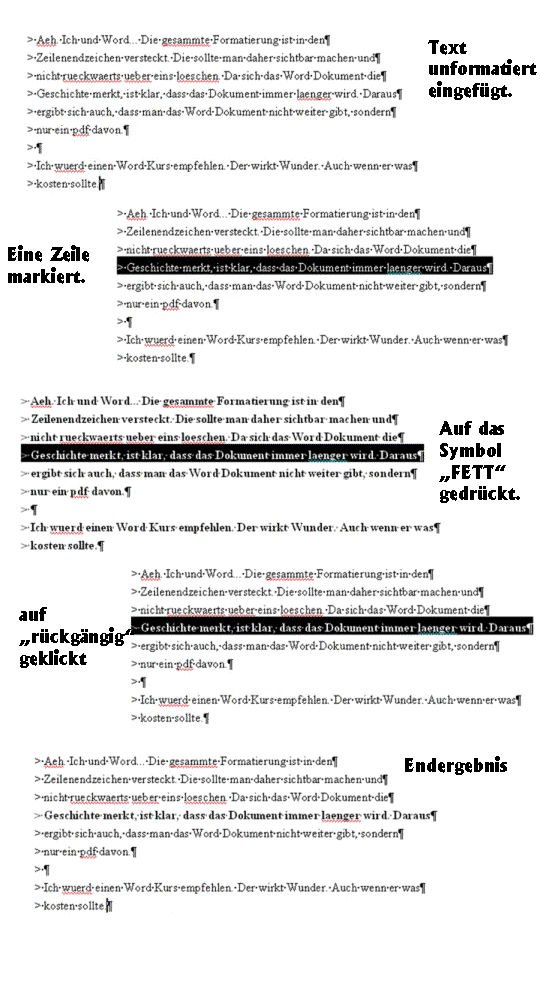

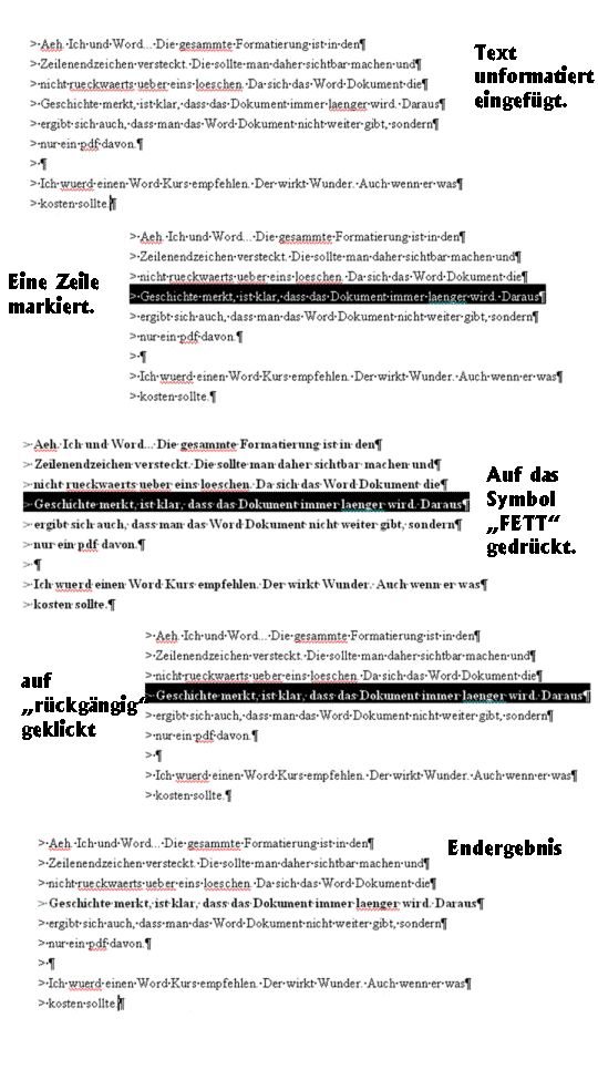

Nano Oschi schrieb: > Aeh. Ich und Word... Die gesammte Formatierung ist in den > Zeilenendzeichen versteckt. Die sollte man daher sichtbar machen und > nicht rueckwaerts ueber eins loeschen. Da sich das Word Dokument die > Geschichte merkt, ist klar, dass das Dokument immer laenger wird. Daraus > ergibt sich auch, dass man das Word Dokument nicht weiter gibt, sondern > nur ein pdf davon. > > Ich wuerd einen Word Kurs empfehlen. Der wirkt Wunder. Auch wenn er was > kosten sollte. Ich hab mir schon gedacht, dass nun die Häme kommt. Word! und überhaupt! Danke! Leider hilft der allgemein Rat "Formatierung sei in den Zeilenendzeichen versteckt" nun wirklich nicht weiter. Denn es geht nicht ums löschen sondern ums Markieren und Zuweisen z. b. von Fettschrift. Anbei ein Bild, welches das Verhalten skizziert.

oszi40 schrieb: > -Kommt darauf an, wo Du anfängst mit markieren hinten/vorn > -Kommt evtl. darauf an, wann Datei gespeichert wird Habs noch mal systematisch mit jeweils einem neuen Dokument durchprobiert. Wenn ich nicht die ganze Zeile markiere sondern nur einen Teil (ggf. auch das letzte Zeilenendzeichen weglassen) dann passiert der Effekt NICHT, wenn ich die ganze Zeile markiere passiert es.

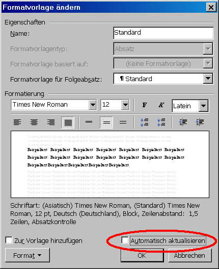

Hallo Michael, mach bei der Vorlage das entsprechende Häkchen raus (s. Anhang) Mit freundlichen Grüßen Guido
Guido C. schrieb: > Hallo Michael, > > mach bei der Vorlage das entsprechende Häkchen raus (s. Anhang) > > Mit freundlichen Grüßen > Guido Habs kurz angetestet - zumindest bei den wenigen Tests hats jetzt problemlos gefunzt. Das Häkchen war tatsächlich gesetzt. Danke!
Hallo Michael, gegebenenfalls solltest Du Deine Word-Vorlage (*.dot) so anpassen, dass die o. g. Einstellung dauerhaft abgeschaltet ist. Mit freundlichen Grüßen Guido
