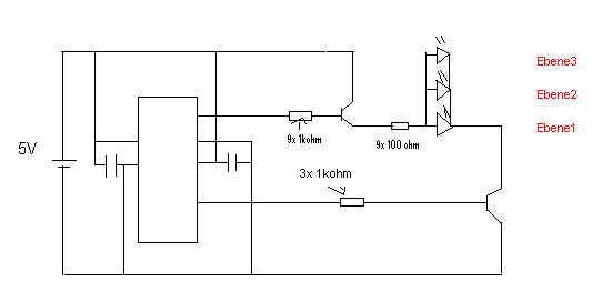

von Jan (Gast)
@Mawin danke für den Beitrag habe aber davor egschrieben das ich ein
Netzteil nutzen werde weil mir einfach noch die Erfahrung fehlt,
deswegen spreche ich jetzt auch von 5V statt von 9 ;)
also heir mal schnell den plan mit paint gemacht, er ist nicht komplett,
aber er erklärt alles,
Der part oben wird 9x wiederholt. um alle 9 Anoden der 27 leds
anzusteuern,
der part Tiefer wird drei mal wiederholt um alle 3 Kathoden der 27leds
anzusprechen.
MfG :)
achja VCC und GND sollten erkennbar sein die Kondensatoren haben den
Wert von 100nF.
MfG
Es sollte so laufen oder?
achja als transistor nehme ich den hier,
http://www.conrad.de/ce/de/product/155783/TRANSISTOR-BC546B-TO-92-KEC/SHOP_AREA_37318&promotionareaSearchDetail=005
von Peter S. (psavr)
Der Transistor ist von den Daten her ok, ich persönlich würde einen
SMD-Typ nehmen, beim Bestücken knipse ich ungerne so viele Beinchen ab!
;o)
Als Basis-Widerstand würde ich 3k3..4k7 Werte nehmen, um etwas Strom zu
sparen und den Transistor nicht zu sehr in die Sättigung zu treiben,
(was ihn langsamer macht)
von Jan (Gast)
so hohe?
kannst du mir das auch erklären?
habe es nach der Formel Ihr im Forum berrechnet
d.h. hFE=110 / 3.3 = 33
100mA /33 = 3
und 3,8V  (abzüglich 10% toleranz und 7volt der EB strecke) also
3,8V/3 =1,266
also nehme ich doch ein 1,2k widerstand oder? in der schaltung steht nur
1k nehem aber 1.2k.
also wieso dann so hohe?
MfG :)
von Jan (Gast)
oder nehme ich die höchsten hFE werte? oder was dazwischen also 800
sinds maximal.
von Jonathan S. (joni-st) Benutzerseite
Der hFE-Wert ist im Datenblatt doch angegeben. Such in deinem Datenblatt
mal nach "minimaler hFE in der Sättigung" oder "Stromverstärkung vs.
Strom" (eventuell sind es Diagramme). Den Wert kannst Du dann nehmen.
Falls irgendwas wie "typisch" davor steht, solltest Du den Wert durch
zwei teilen, um sicherzugehen.
Jonathan
von Jan (Gast)
der minimale hFE wert ist 110 den habe ich auch genommen als 1,2k ohm
rausgekommen sind, deswegen evrstehe ich auch nciht wieso Peter sagt das
ich 3k3 oder 4k7 nehmen soll :(
Bei 5V und 100R Vorwiderstand hast Du bloss ca. 30mA pro LED.
Bei 30 mA ist der hFE-Wert ca. 200 und der Basisstrom für die Sättigung
ca. 1.5mA
Die 10% Toleranz kannst Du weglassen => 4.3V!
4.3V/1.5mA = 2.867 kOhm => 3.3kOhm, um nicht in die Sättigung zu kommen.
Aber 1 kOhm funktioniert natürlich auch! ;o)
