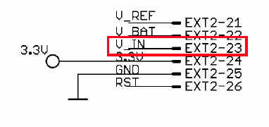

Ich habe eine Frage zur Spannungsversorgung des Boards. Aktuell betreibe
ich es mit einem USB-Kabel, welches am PC angesteckt ist. Nun möchte ich
auf ein 5V Netzteil umstellen. Laut dem Schaltplan gibt es einen "Vin
(5V)" Pin auf EXT2 (No23)". Nun ist mir nicht ganz klar, ob ich daran
einfach 5V dranhängen kann und welche Einflüsse das auf den USB-Port
hat. (Was passiert, wenn ich das Netzteil angeschlossen habe und
trotzdem ein USB-Kabel anstecke?")
So wie ich das interpretiere liegt der PIN zwischen den 5V USB und dem
Converter, zwischen 5V USB und PIN noch eine Diode. Folglich kann ich
mit einem dort angesteckten Netzteil mein Board betreiben. Wenn ich dann
ein USB-Kabel einstecke, sollte nichts passieren, da die Diode schützt.
Gehe ich richtig in meinen Annahmen?
Dankeschön!
Gast #2465393
das was du vor hast ist schon richtig so !!!
NUR:
Du solltest das Netzteil genauso mit einer Diode schützen wie die
5V-USB,
dann gehts in Ordnung.
Stell die vor du hast beide (Netzteil plus 5V-USB) angeschlossen und
nimmst das Netzteil vom Netz, wie reagiert dann dein Netzteil auf die
Spannung von USB ???
Gruss Stefan
