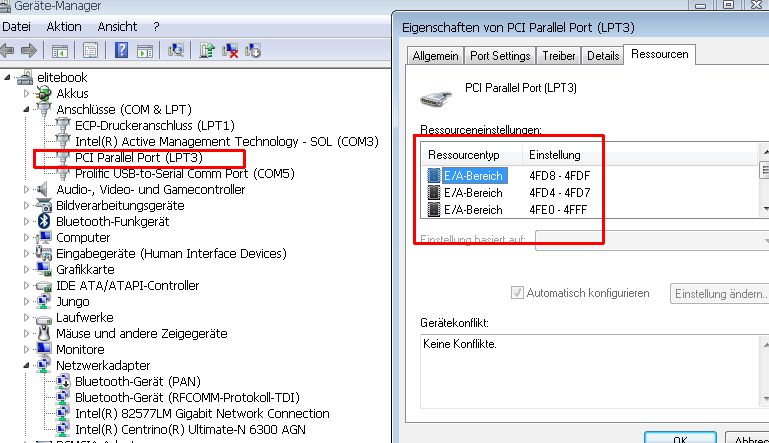

Ich versuche rauszufinden wie man einen IO-Bereich von einem Gerät(LPT3)
ausliest(VB2010), komme aber nicht weiter.
Bis jetzt habe ich nur geschaft die Geräte mit
ManagementObjectSearcher("SELECT * FROM Win32_ParallelPort")
aufzulisten. Ich nehme an, dass es irgendeine Funktion so wie
"get_io_range_by_device_id" geben muss, die finde ich aber nicht.
Weiter habe ich das Problem, dass wenn ich "ePCI zu Parallel Port Karte"
nach dem Systemstart einstecke, wird der Parallele Port(LPT4) mit
ManagementObjectSearcher("SELECT * FROM Win32_ParallelPort") nicht
aufgelistet, so wie auch USB zu Serial Adapter als Serieller Port(COM5).
Bitte um Ratschlag. Danke im Vorraus.

OP #2465070
Ich benutze diesen LPT jetzt schon erfolgreich um meine IO Karte
anzusteuern. Ich muss nur jedes mal in Gerätemanager gehen um den IO
Bereich zu ermitteln und es dann ins Programm manuell einzutragen.
Diesen Prozess will ich nun beim Programmstart automatisieren.
Ich kriege mittlerweile alle IOs mit Win32_PortResource aufgelistet ,
finde aber nicht raus wie man es einem Gerät zuordnen kann.

OP #2470718
Ich habs endlich hinbekommen. Hier ist der Code.
    Dim test_1 = New
System.Management.ManagementObjectSearcher("Associators Of
{Win32_PnPEntity.DeviceID=""PCI\\VEN_1415&DEV_8403&SUBSYS_00001415&REV_0
0\\5&2FAE4695&0&2000E1""}  WHERE ResultClass=Win32_PortResource")
    Dim test_2 = test_1.Get
    For Each test_3 In test_2
        TextBox86.Text += test_3.ToString + vbCrLf
    Next
