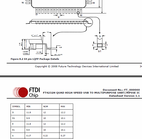

ich habe eine Platinen mit ein paar 64-Pin LQFP IC (FTDI FT4232HL)
erstellt. Davon wurden 5 Stück in China händisch von einem Bestücker
produziert.
Von diesen 5 hatten fast alle ein paar Fehler:
* USB Gerät wurde nicht erkannt
* Standby Strom zu gering
* IC funktionierte nicht
Nach mehrmaligem nachlöten, funktionierten diese wesentlich besser.
Also wurden von dieser Platine wieder 5 Stück bestückt. Diesmal mit
Maschine... Das Temperaturprofil wurde eingehalten. Aber auch hier gibt
es einige die nicht richtig funktionieren. Ein erneutes Erhitzen mit
Flussmittel verhalf einem IC zur Funktion. Die anderen wurden noch nicht
nachgelötet.
Impedanzen wurden auch eingehalten, Leiterbahnen sind dick genug,
Entstörfilter für VCC wurden verwendet. Schaltplan wurde mehrmals von
unabhängigen Stellen als richtig bestätigt, das Layout auch...
Nur die Pads für das IC wurden etwas verlängert (~0,7mm, nicht meine
Idee :)), da es nach Datenblattvorgabe fast genauso groß ist, wie die
Beinchen vom IC selbst. Nun könnte ich mir vorstellen, dass es daran
liegt. Ist das möglich?

Im Datenblatt sind (zumindest in dem was ich hier habe) nur die Maße des
Packages angegeben, nicht aber des Land Patterns.
Bspw. Angaben von FTDI zum LQFP-64  Package

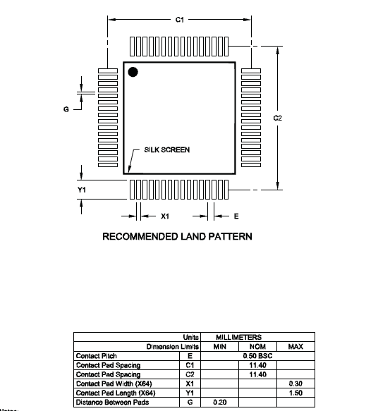

L 0.6 (+-0.15) mm x 0.22 mm (nom), bei Microchip TQFP genannt,
identische Abmessungen. Das Land Pattern sieht bei Microchip dagegen so
wie im Anhang aus.
Brauchbares Tool dafür
http://landpatterns.ipc.org/default.asp

Vielen Dank, das dürfte die Frage beantworten.
Irgendwie finde ich in dem Datenblatt auch keine Angabe zu den
Padflächen. Demzufolge habe ich wohl ein vorhandenes LQFP-64 Footprint
genommen und das modifiziert (ist schon ein paar Monate her). Auf jeden
Fall haben wir jetzt Pads der Größe 1.4x0.3mm... passt zum Microchip
Land Pattern.
Dann muss es wohl ein anderes Problem sein :(
